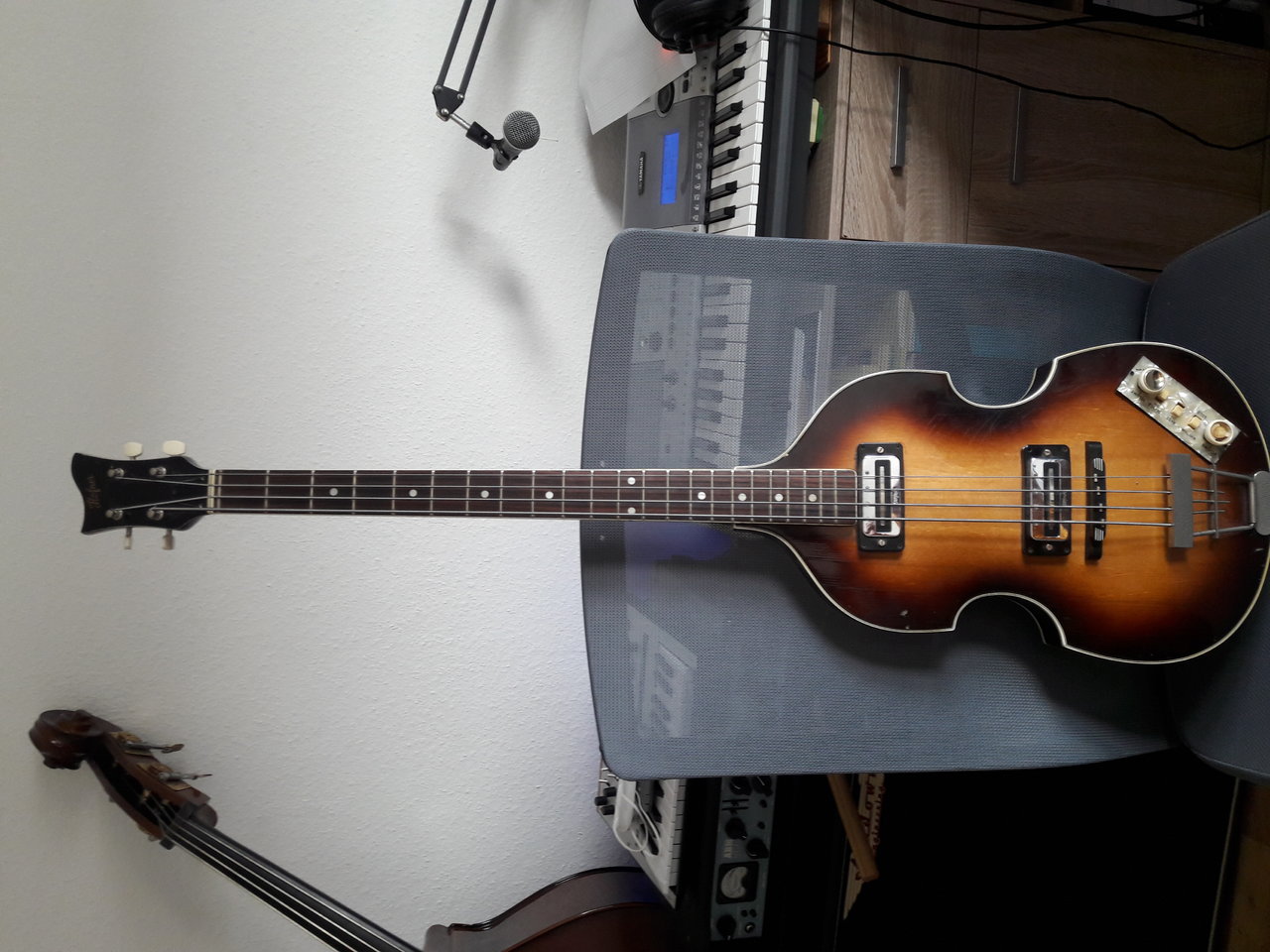

Moin,

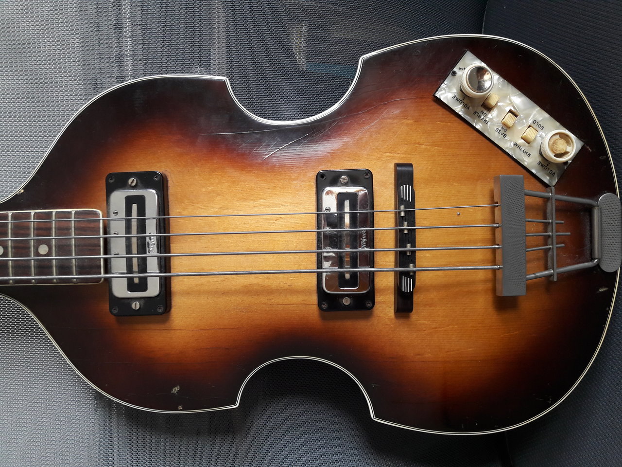

Mir ist dieses Schmuckstück (Schrotthaufen?) zugelaufen und wollte mal wissen ob mir hier eventuell jemand sagen könnte womit ich es denn zu tun habe.

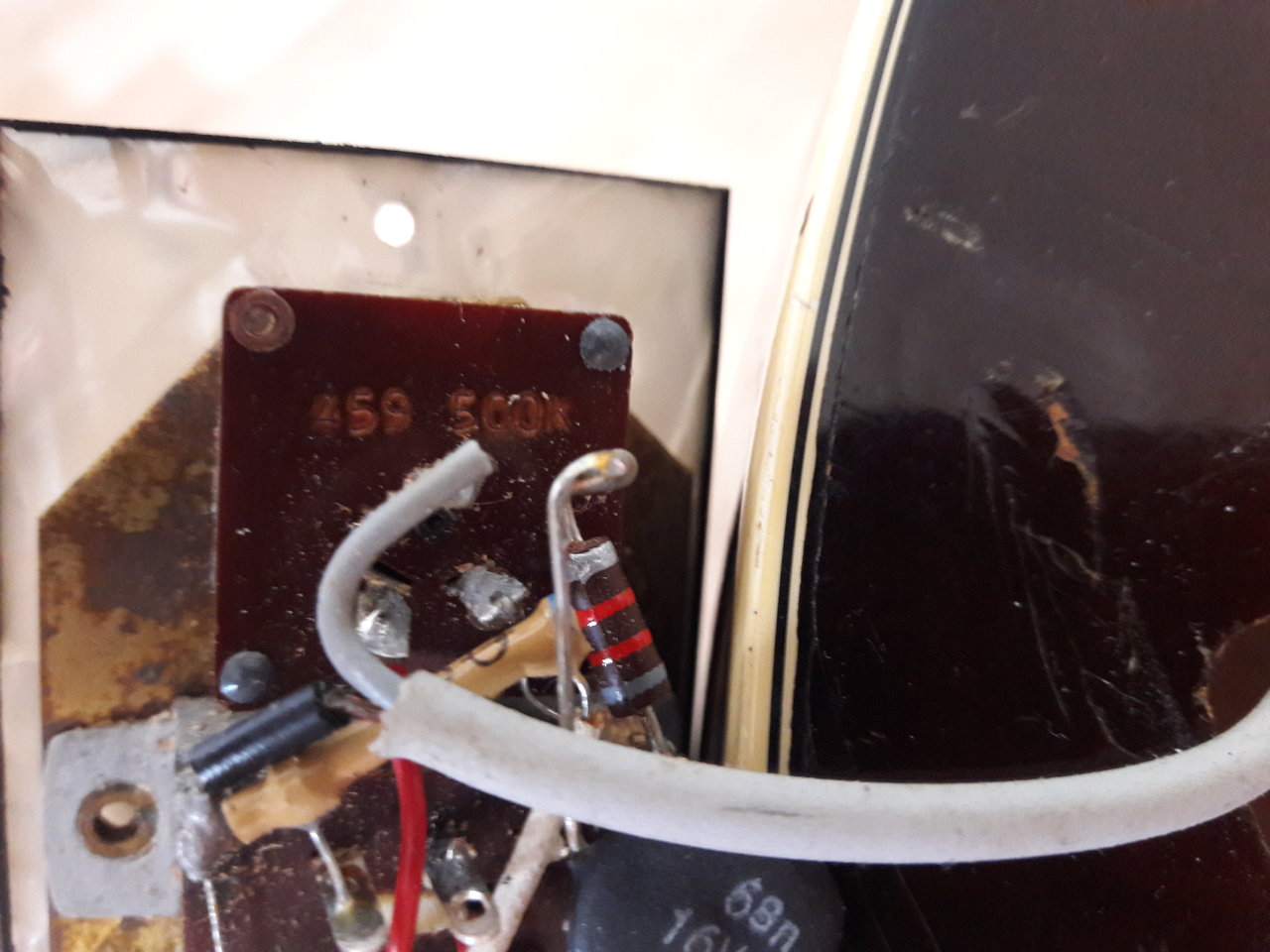

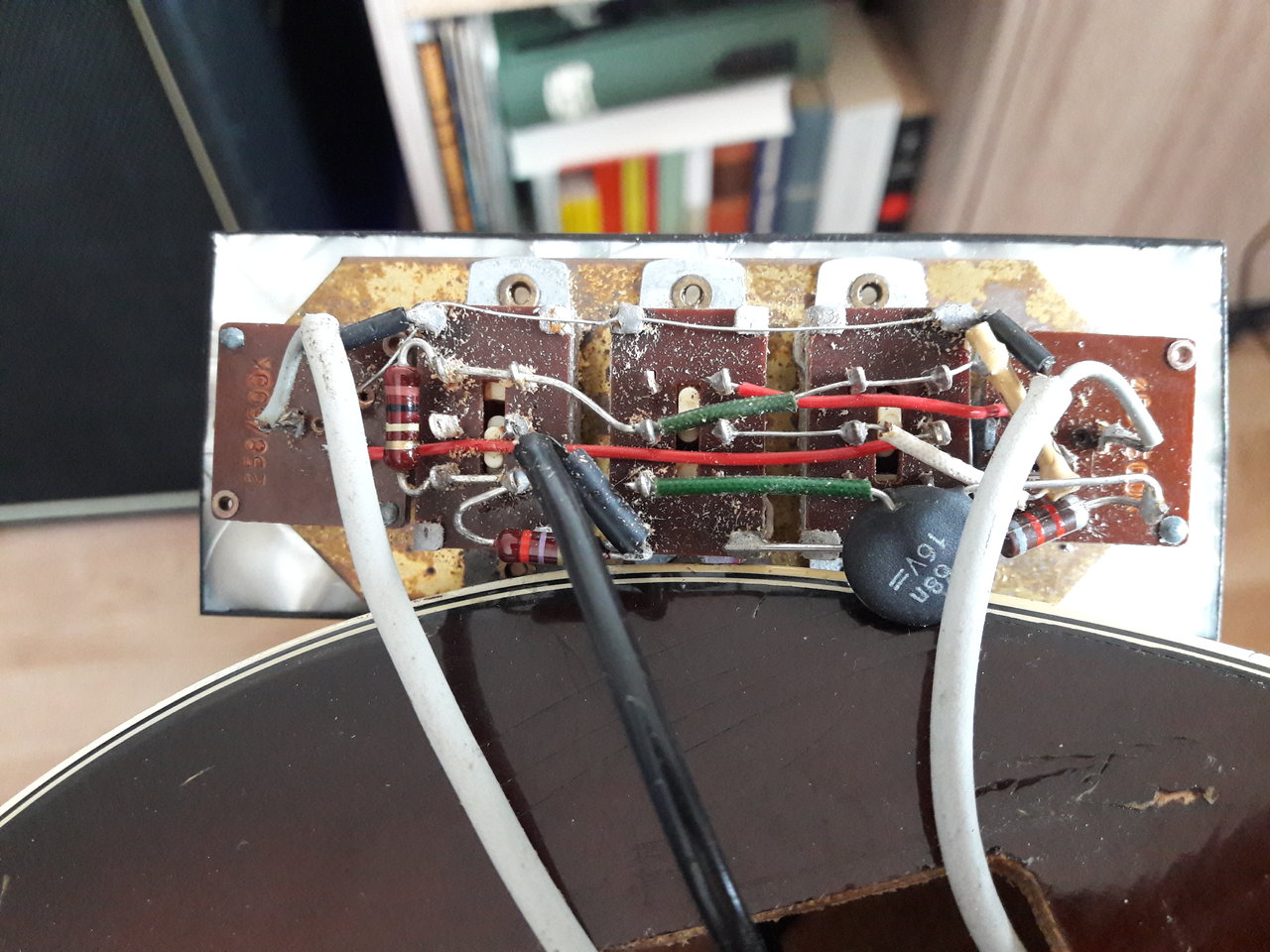

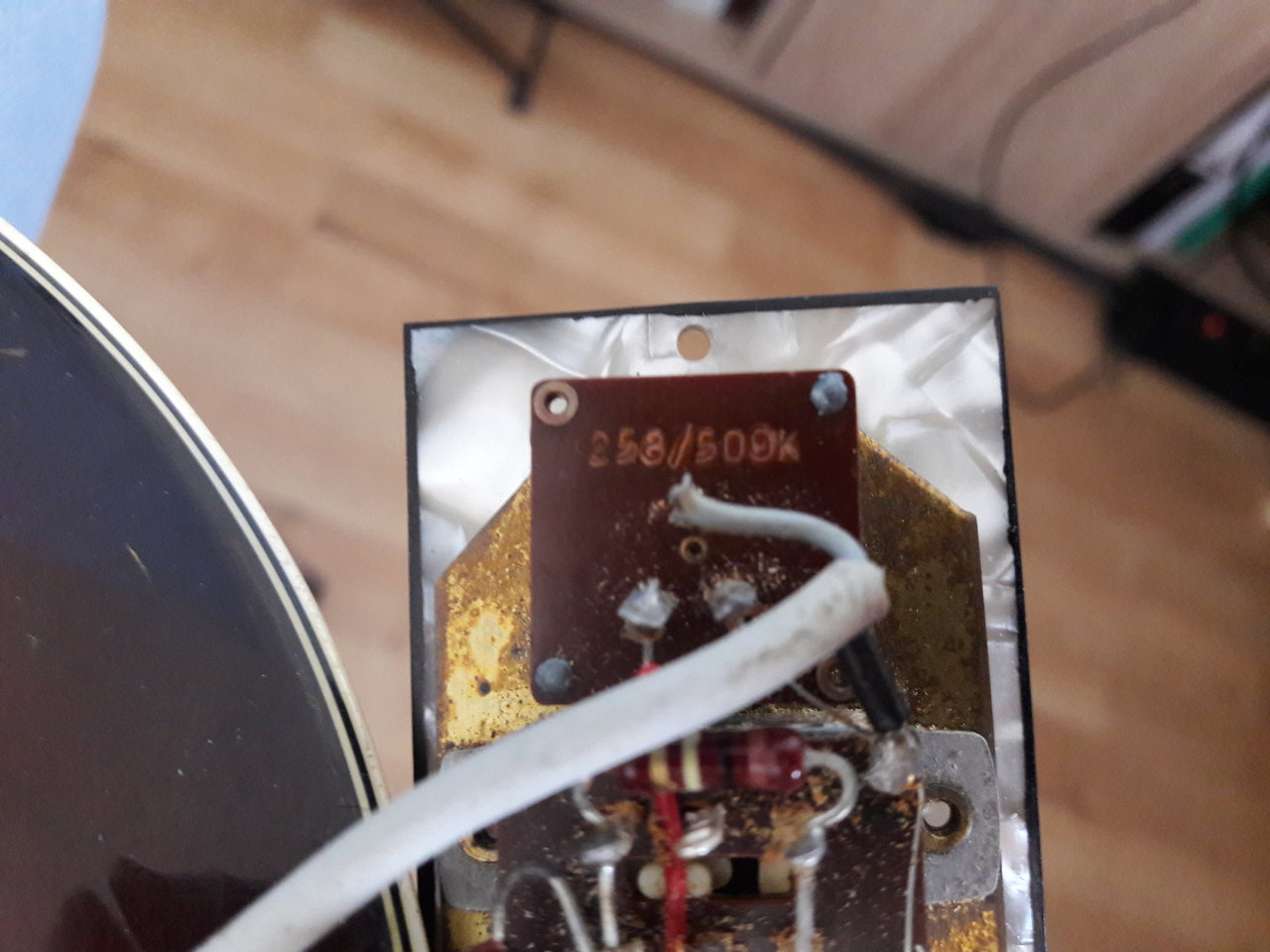

Der Bass lag in einem Studio in der Ecke und sieht ziemlich mitgenommen aus. Ich habe eine neue Klinkenbuchse eingebaut, da die alte durch war und dabei ist mir aufgefallen, dass die Elektronik ziemlich zusammengebastelt aussieht. Aus dem Bass kommt auf jeden Fall etwas raus und beide Tonabnehmer scheinen zu funktionieren.

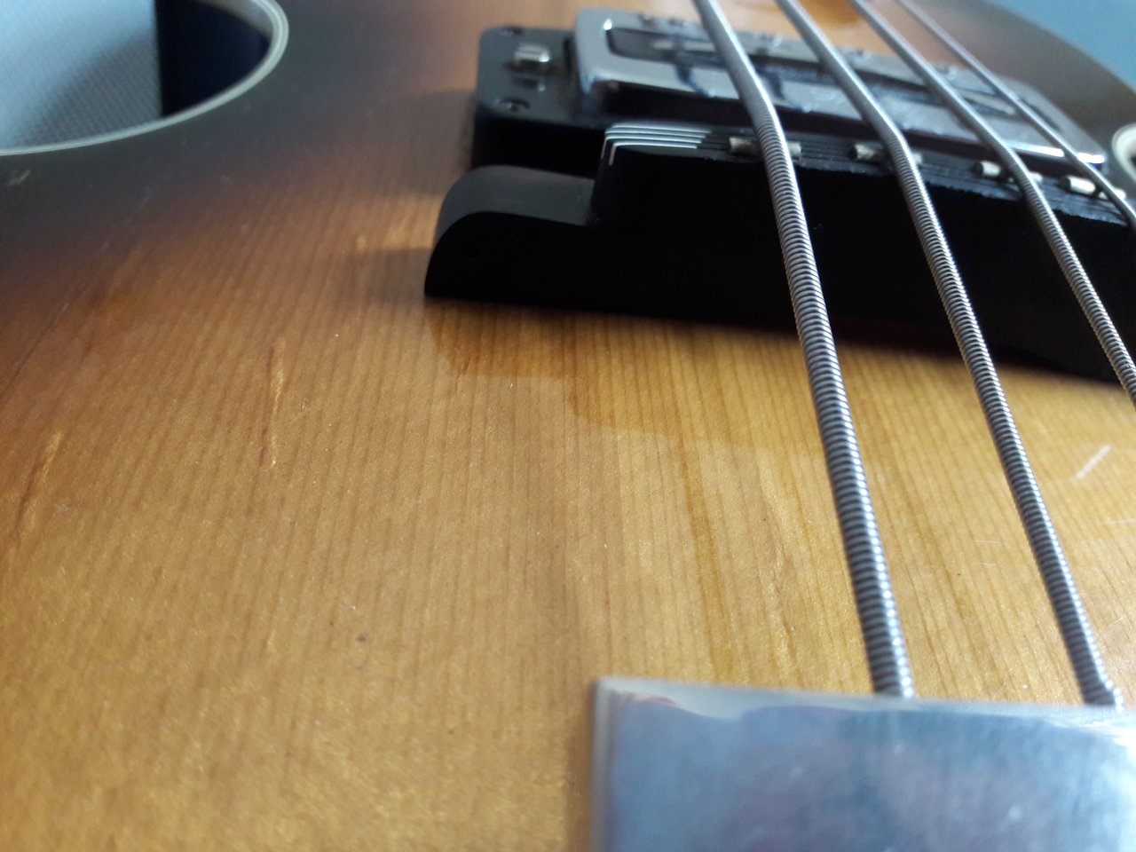

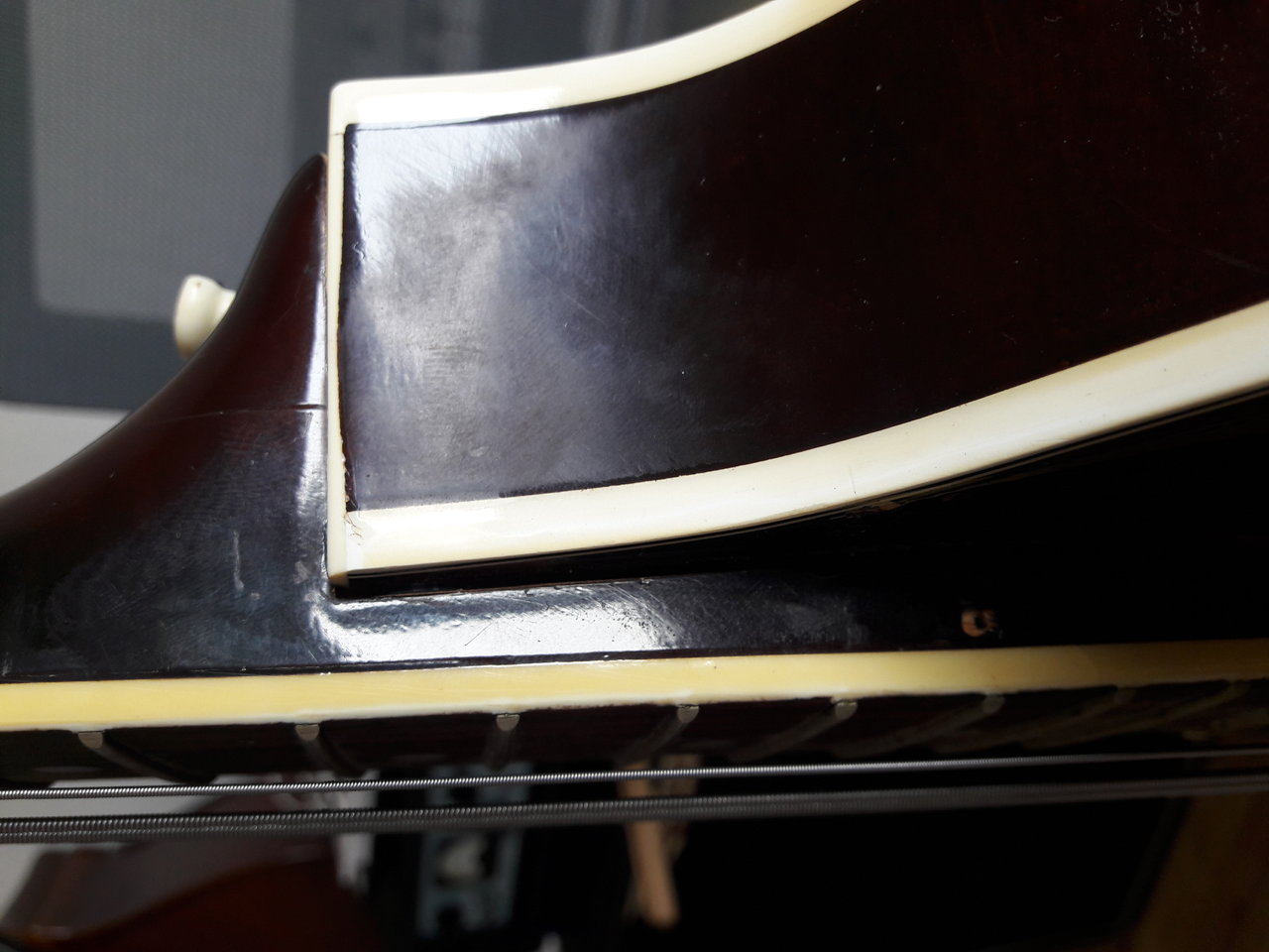

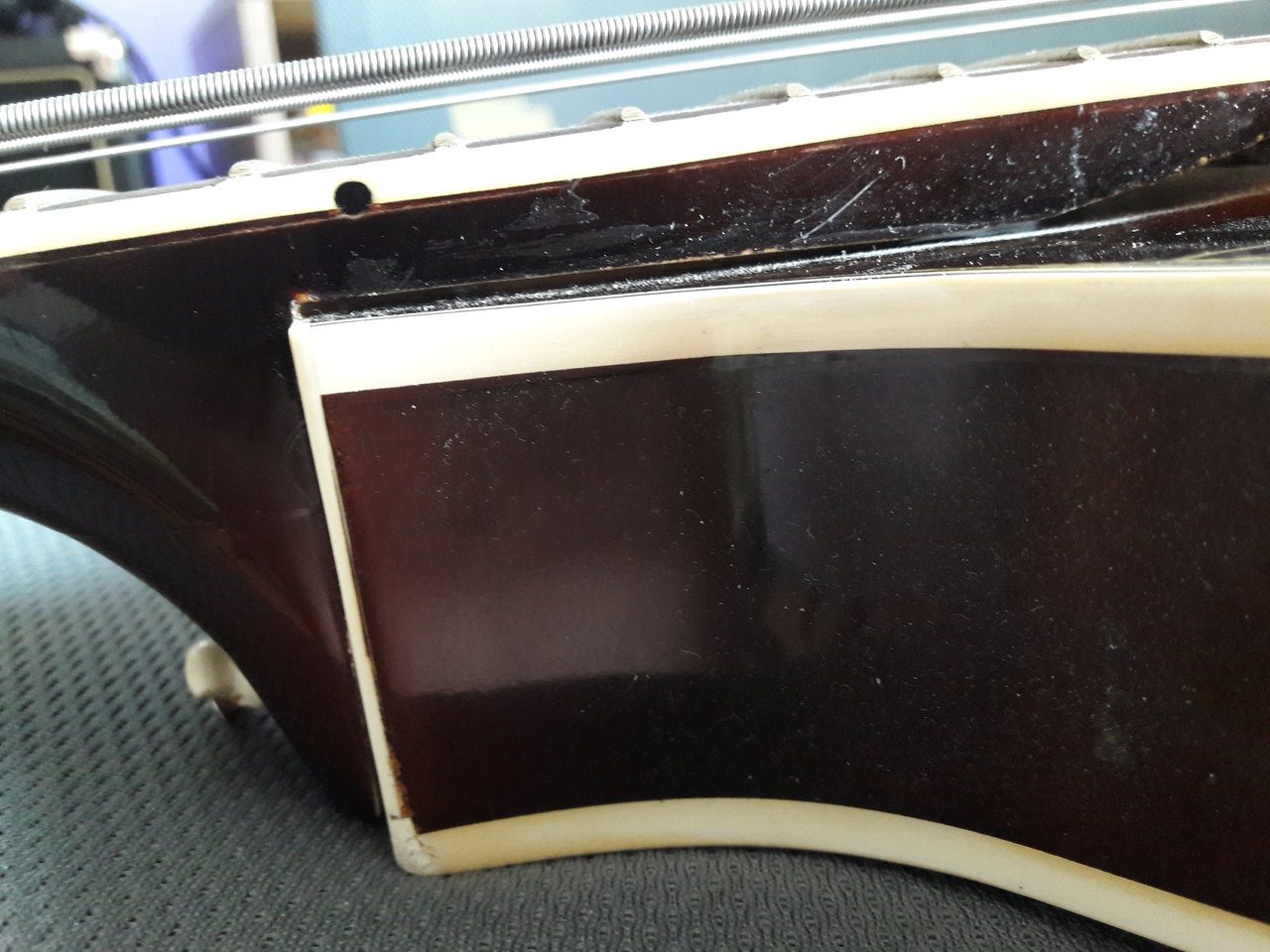

Der Bass lässt sich spielen und klingt sehr geil vintage, allerdings ist die Saitenlage in den höheren Lagen sehr hoch. Für mich erscheint der Spalt zwischen Hals und Korpus etwas groß.
Vielleicht kann mir ja einer von den Höfner-Kennern hier weiterhelfen und mir sagen wie alt das Teil ist und wie viel man dafür bekommen könnte.
Reaktionen: French
  • #644
Die Elektrik ist in Ordnung, das muss so aussehen, denke ich. Leider ist der Hals nicht okay, wie bei den meisten alten Höfnern. Entgegen deiner Vermutung ist der Spalt aber zu klein, der Hals ist nach vorne gekippt. Daher ist die Saitenlage viel zu hoch, bei der Brücke fehlen sogar schon die Stellschrauben. Wenn alles funktioniert, der Hals sonst gerade ist und du mit den Macken leben kannst, würde ich den Hals richten lassen. Das ist etwas aufwändig, da er rausgenommen werden muss. Das sollte jemand machen, der sich damit auskennt. In welcher Gegend wohnst du? Evtl. kann man dir jemanden empfehlen.

Das jüngere Poti ist aus der 45. Produktionswoche 1969, könnte also Ende '69 Anfang 1970 sein, da zu der Zeit die Nachfrage schon stark zurückgegangen war und die Charge schonmal einige Wochen in der Kiste lag.
Angesichts der in den Bildern sichtbaren Schäden würde ich ihn unrestauriert so auf 600-800€ schätzen.

Vielen Dank für die schnellen Antworten. Ich habe eher nicht vor da selber was dran machen zu lassen. Bin armer Student und will das Teil eigentlich nur loswerden :engel:
Nahezu alle alten Höfner die ich in Verkaufsangeboten sehe sind auf diese Weise defekt und werden für Preise angeboten die ich gar nicht nachvollziehen kann aber Käufer lassen sich häufig durch Vintage Gedanken oder Optik schöner Fotos blenden.
Das Problem ist eigentlich, dass man jemanden finden muss, der ein Hals Reset hin bekommt ohne Spuren zu hinterlassen.
Neuer Steg ist zudem fällig weil die Schrauben fehlen und unter Umständen kann - was man nach Bildern nicht beurteilen kann - Abrichten der Bünde oder Neubundierung notwendig werden.
Zusammen dürfte das inzwischen um die 600 Euro kosten.
Ein realistischer Verkaufspreis für ein gut restauriertes Modell liegt bei etwa 1600 Euro wobei man Reissue Modelle gebraucht und in gutem Zustand für 1200 Euro findet.

Zum Hals:
Zu den klanglich relevanten Konstruktionsmerkmalen des 500/1 gehört der hohle Korpus mit einer Decke, die relativ frei schwingen kann.
Dieses Feature haben viele neue Reissues nicht.
Sie sind semihollow, haben eine massiven Holzblock im Korpus, an dem Hals, Decke und Pickups montiert sind.
Daher klingen sie anders, aber nicht zwingend schlechter.
Solange der Hals bei einem 500/1 nicht auf der Decke aufliegt, ist die konstruktive und klangliche Besonderheit gegeben, egal, wie groß der Spalt ist.
Der Hals-Reset ist dann nur die De-Luxe-Option, wenn es um die Wiederherstellung der Bespielbarkeit angeht.
Die Saitenlage kannst Du auch dadurch absenken, dass Du einen neuen oder New- old-stock-Steg kaufst und in der Dicke so bearbeitest, dass Du genug Spielraum zur Einstellung "nach unten" bekommst.
Quellen beispielsweise:
Oder
Dies zusammen mit einer Absenkung der Pickups und einer entsprechenden Einstellung der Truss-rod ist oft der schnellere und billigere Weg zum voll authentischen, spielbaren Oldie-500/1.
Dem sind Grenzen gesetzt, da sich im Steg die Achse für die Schrauben befindet. So flach wie der HAls ist, würde ICH den Hals machen lassen.
Auch diese Achsen lassen sich kürzen.
Und was jemand tun würde, hängt auch davon ab, was jemand will bzw. bezahlen kann.
