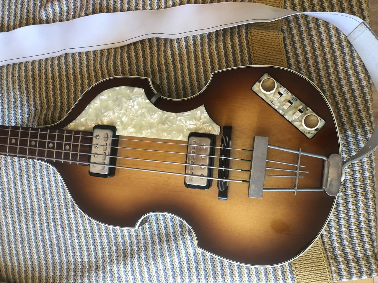

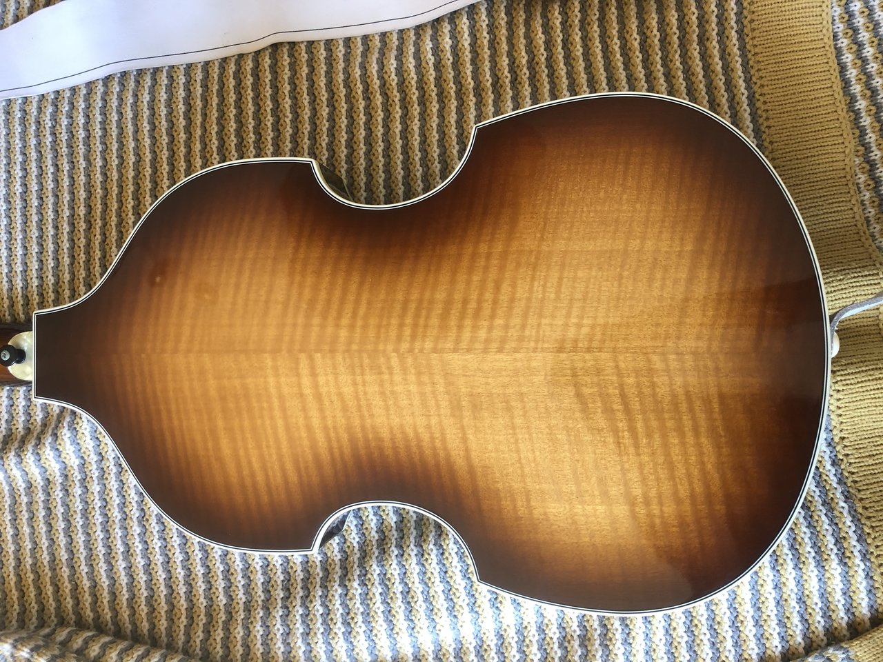

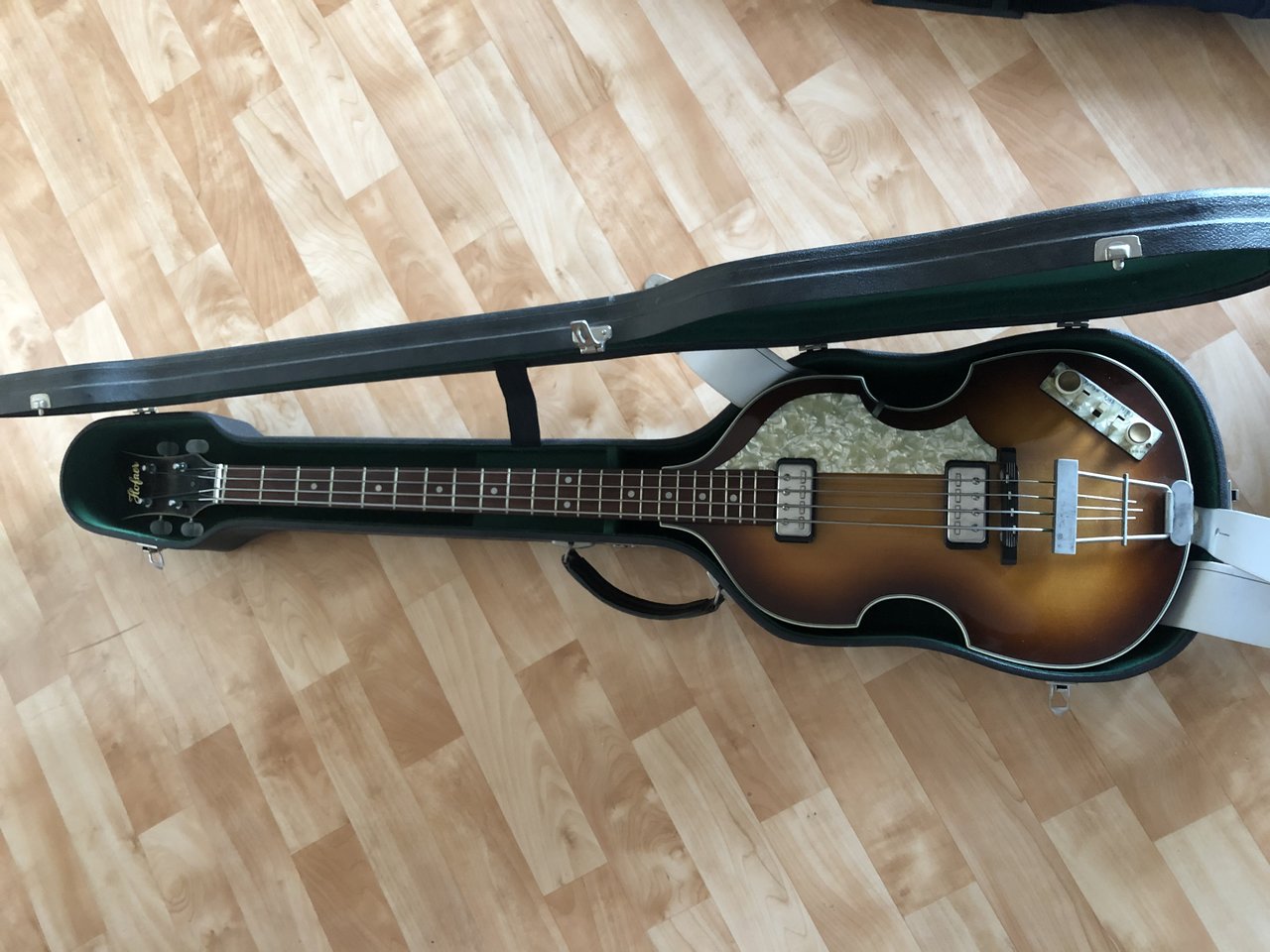

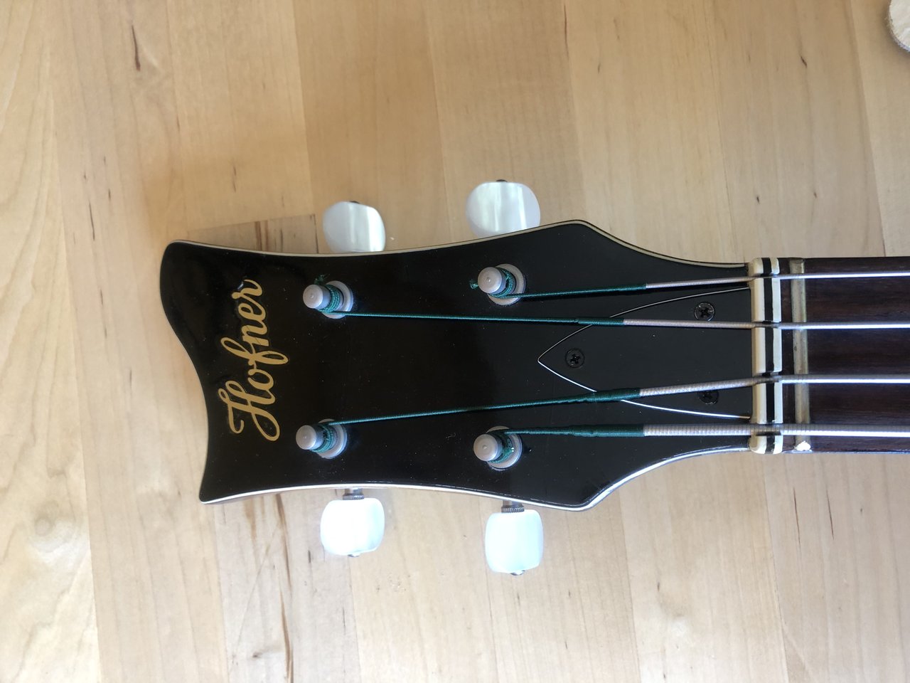

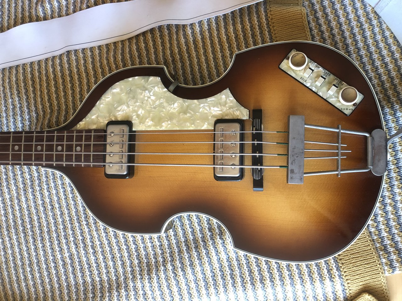

Hallo in die Höfner Lounge,
aus einem Nachlass habe ich einen Höfner E-Bass? Ich selbst bin aber komplett ahnungslos was das Thema Bässe und Gitarren angeht. Bevor ich das gute Stück verkaufe, möchte ich ein paar Infos, was ich da eigentlich vor mir liegen habe. Wenn ihr mir weiterhelfen könnt, würde mich das sehr freuen.
Beste Grüße!

  • #675
@Juju
Das ist 500/1 oder besser bekannt unter Violin-Bass bzw. Beatles Bass.
Wenn es Original-Zustand und auch kein späterer Nachbau, dann sehe ich ein 1963er Modell. Wenn der Zustand gut ist, nichts verzogen, dann hat der Bass einen ordentlichen Wert. Oberhalb von 2500 Euro.
  • #676
Nee, das ist nichts altes... der wurde nach 2000 produziert. Ich tippe auf einen HCT mit 'angepasster' Kontrollplatte (schwarze Schiebeschalter mit weisser Kappe), auch der vordere Gurtknopf am Halsfuß sieht nach HCT aus.

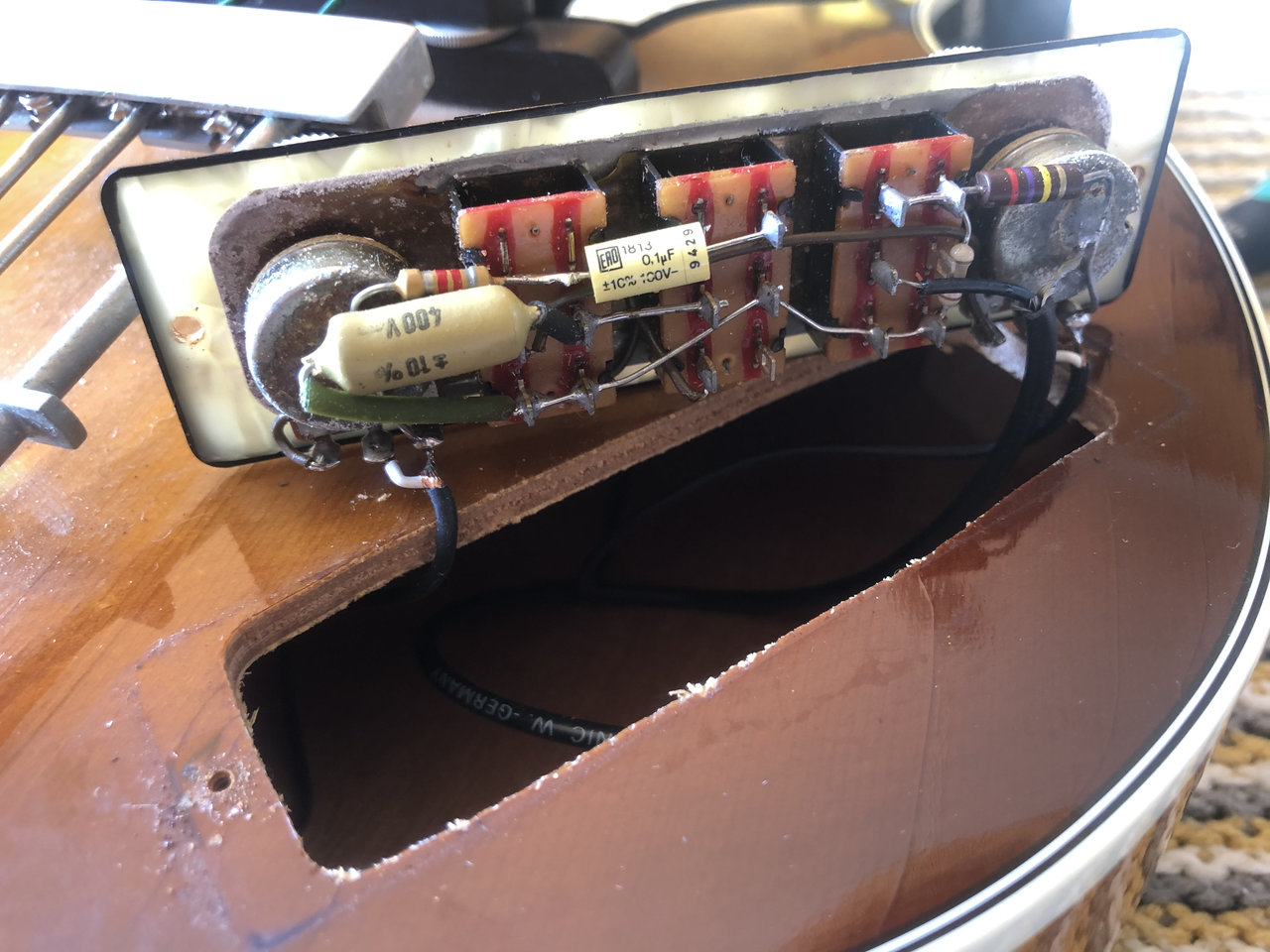

Wenn sie sehr gut getarnt sind, kann man es spätestens am Sustain Block erkennen, wenn man die Kontrollplatte abschraubt.
  • #677
Zum HCT passen die Nitro-Lackrisse nicht. Nach 60er sieht er aber auch nicht aus.

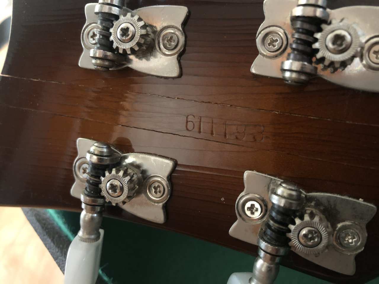

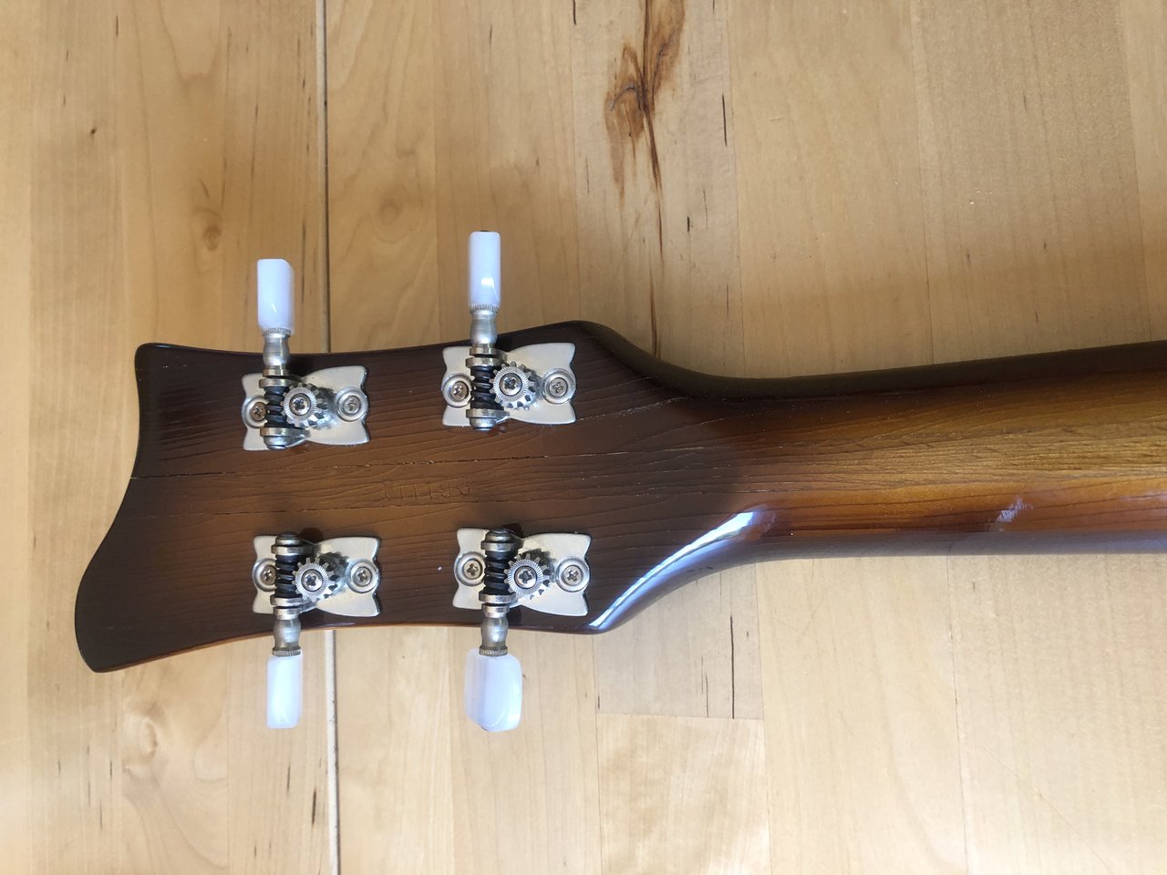

@Juju, kannst Du mal die Elektronik ausbauen und fotografieren?
Und auf der Rückseite der Kopfplatte scheint eine Nummer zu stehen, oder?

Ja, stimmt. Ich gucke die Fotos auf smartphone. Daher recht klein. Der Gurtpin passt nicht. Sonst sehe ich die Merkmale der 1963er-Serie. HCT glaube ich nicht. Vielleicht ein
Ne, das ist kein HCT. Der Lack sieht deutlich nach Nitro aud
  • #679
Richtig, der Zustand ist zu gut. Vielleicht ein Reissue.
