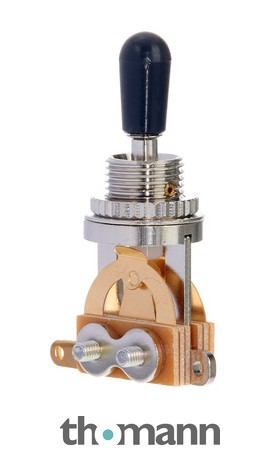

Vielleicht ist so ein Toggle Switch verbaut, wie ihn auch Epiphone benutzt. Die Dinger sind schrott und geben andauernd ihren Geist auf. Beweg den Toggle mal ca. 20x hin und her...
Besser ist narürlich, erstmal Hals PU nachmessen. Glaube aber nicht, dass der kaputt ist.
Falls es der Toggle Switch ist, hier ein wesentlich besserer:
Theoretisch kann es natürlich auch an einem Kabel, einem Poti oder einem Kondensator liegen. Zuerst PU durchmessen und den Schalter kontrollieren. Alles andere ist zweitrangig...
