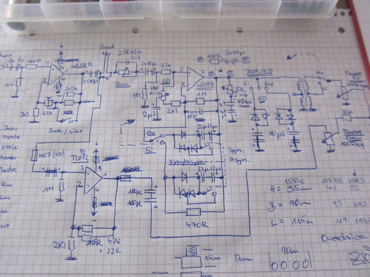

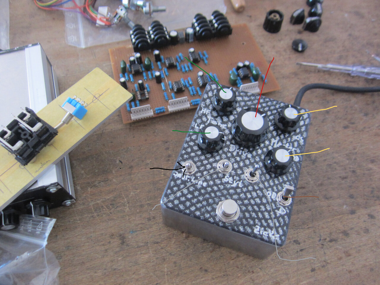

... eh alles nur markenfetischismus .
so MXR distortion kostete damals 120 dm ( ende der 70er / anfang der 80er ) ...... und da war eigentlich nur ein 741er opamp drinne ....... und gekauft wurde das pedal auch ohne ende .
ich bin froh , das ich mir sowas selber bauen kann !
so mxr distortion kostete damals 120 dm ( ende der 70er / anfang der 80er ) ...... und da war eigentlich nur ein 741er opamp drinne ....... und gekauft wurde das pedal auch ohne ende .
(Bilder gecuttet)
Kann man dich noch heiraten? :claphands:
