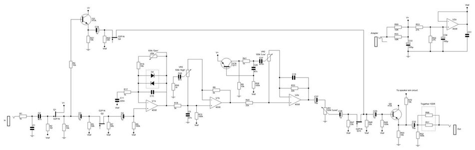

.... gibts den schaltplan eigentlich irgendwo online ?
ich hab den auch nur über verschlungene Wege gefunden (die Vorschau in DuckDuck Go war noch da aber im verlinkten Reddit Thread war der nicht mehr . . . )
ich lade ihn hiermit rauf
EDIT: bei der Konvertierung in JPG ist ziemlich viel Größe/Schärfe verloren gegangen. Hier der Link zur webp Version. Die kann ich aber nicht hochladen.

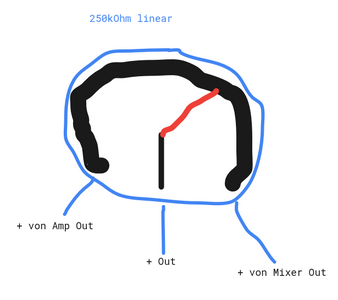

Klingt gut - kannst du das irgendwie "visualisieren", sprich fotografieren?
Das lebt momentan nur auf meinem Breadboard. Auf einem Photo siehst du also nur ein paar Drähte herumlungern.
Ich hab eine kleine Skizze.
Ich habe das Poti (mit "Korpus" und Kontakten) blau gezeichnet, die innen liegende Kohle-Bahn fett schwarz und den Scheifer rot.
Wenn ich das dann als Box mache habe ich zwei Eingänge (vom Mixer Out und dem Main Out kommend) und meinen eigenen Out an dem dann die Mischung anliegt.
Die Erden aller drei Buchsen werden verbunden.
Das Plus-Kabel vom Amp-Out kommt an den linken Kontakt, Plus-Kabel vom Mixer-Out an den rechten und das Out Kabel in die Mitte.
Liegt der Schleifer ganz links, kommt das Amp-Out Signal ungehindert durch und das Mixer-Out wird mit 250kOhm gebremst (allerdings nicht ganz aufgehalten).
Liegt der Schleifer rechts, ist es anders herum.
In der Mitte werden beide durch 125kOhm gebremst. Und dazwischen analog alle Mischformen.
Ist ein furchtbares "Design". Wie oben beschrieben gibt es Tonverluste, selbst wenn ein weiteres Effektgerät direkt danach kommt. Wie es mit einem langen Kabel aussieht, möchte ich gar nicht wissen. Aber für meine Zwecke reicht es für ein paar Wochen.
