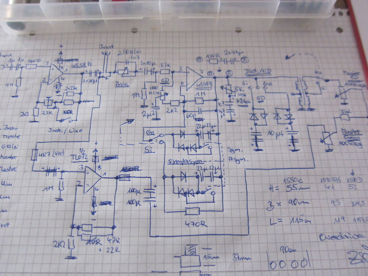

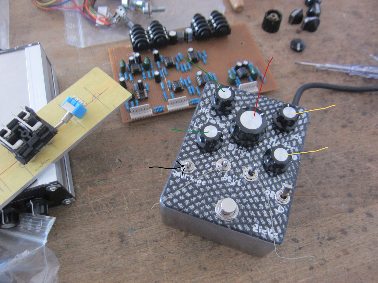

.... deshalb hab ich zb eine bassblende und einen einschleifweg vor der zerrstufe eingebaut .... in den einschleifweg kann man also irgendein filter hängen und genau das entfernen , was nicht klingt .
über den zweiten kanal kann man aber dann auch wieder das originale signal hinzufügen , sodas im spektrum nix verloren geht .
ah
ok
das waren die Teile die mich irritiert haben . . . .und die zusätzliche Zerr-Schaltung gegen Erde . . . und der Trafo . . . ;-)
..... ich hatte so ding für die gitte ...... sogar 2 mal ! *lach
deshalb .... diese dinger können einfach zu wenig ( wobei sie nicht schlecht sind ) , um teuer sein zu dürfen .
ah
ok
.... das ding kann auch richtig zerren , deshalb die schaltung am ausgang des op .
tja ..... und der trafo ist zum einen zur pegelanpassung ( silizium / germanium ) und eben , um den frequenzgang zu beeinflussen .... darf also kein teurer trafo sein ;-) .

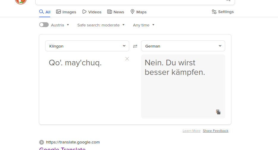

Ihr sprecht gerade klingonisch, oder? :gruebel:
wollte dich mit einem klingonischen Zitat überraschen
aber ich habe schon gelernt, dann nochmal nachzuprüfen was da raus kommt . . .
