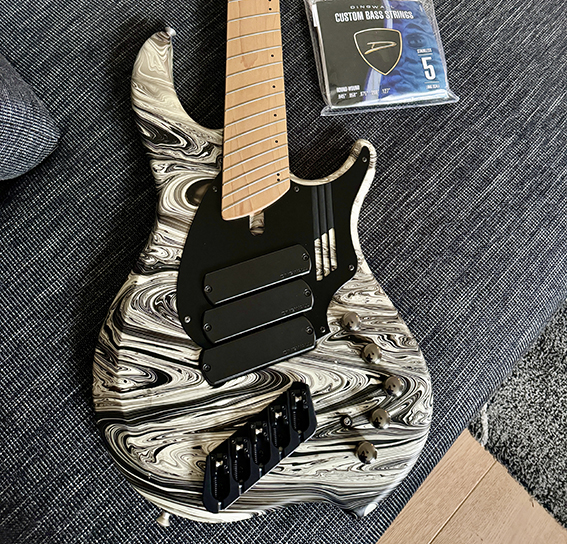

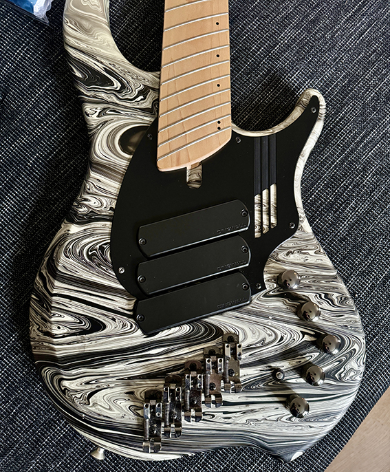

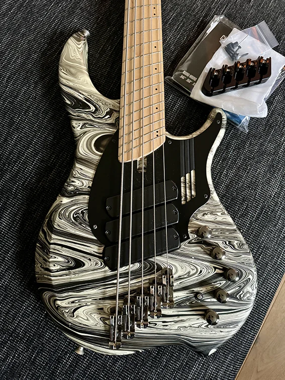

Moin. Hat jemand Eefahrungen mit einer Payson Replacement Bridge für einen 5-Saiter Dingwall Combustion? Ich finde die einzelnen Saitenhalter sehr unangenehm beim Spielen und auch die Madenschrauben konnte ich nur mit Locktide fixieren. Ich spiele noch einen D-Roc und die dort verbaute Brücke spielt sich besser und ist auch deutlich stimmstabiler. Das einzige Replacement Teil das ich gefunden habe ist die Payson Bridge, die aber hier fast nicht zu bekommen ist. Hat jemand Erfahrung damit oder bestenfalls sogar eine zu verkaufen? Danke für Eure Hilfe und Input!

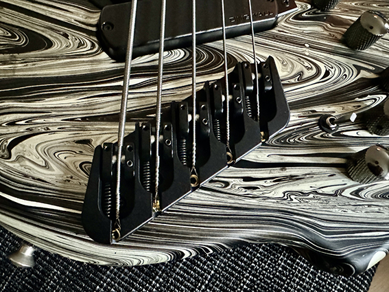

@Lodderknecht da sagst du was. Und das als Upgrade für eine 2.700 € Klampfe. Aber was willste machen wenn die originalen Einzelsaiten Reiter nicht passen? Versteh das nicht falsch, der Bass klingt traumhaft, lässt sich extrem gut und schnell bespielen mit der flachsten Saitenlage, die ich je hatte. Aber die Teile sind scharfkantig und die Madenschrauben der Höhenverstellung halten nur mit Locktide. Kein Wunder, dass die bei den Custom Shop und den neueren Instrumenten nicht mehr verbaut werden. Bridge ist geordert, sogar mit einem ordentlichen Discount … ich schreibe hier, wenn ich sie montiert habe.

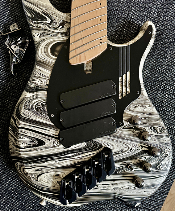

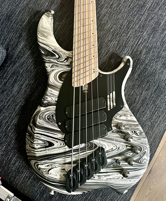

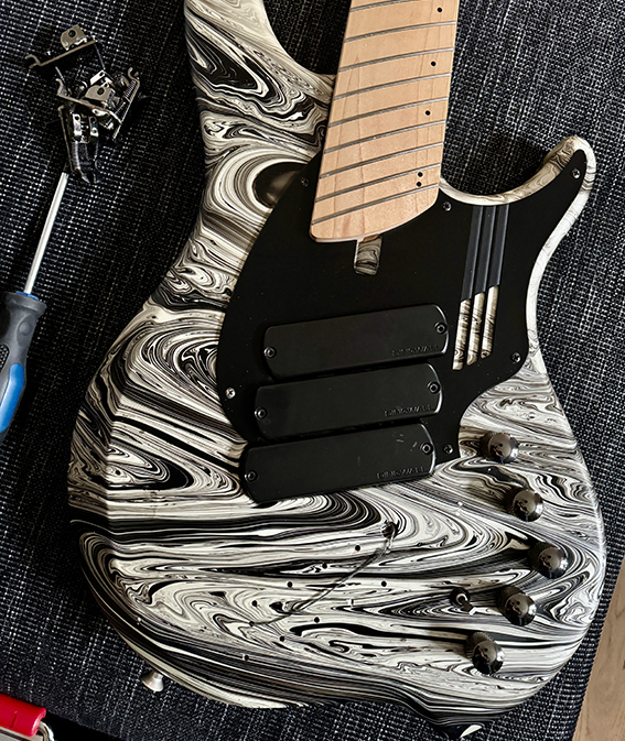

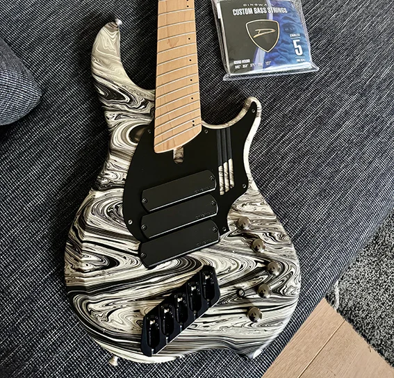

Die Payson Bridge ist da und ich habe das Teil heute montiert ... Erster Eindruck ist perfekt – sie passt 1:1 in die vorhandenen Bohrlöcher und sowohl der Einbau als auch die Einstellungen von Saitenhöhe und Intonation waren einfach und auch schnell erledigt. Der Bass spielt sich jetzt, gerade mit Plektrum, deutlich besser und die scharfkantigen Saitenhalter sind Geschichte.
Ich bin glücklich!

190 € plus 1,5% Kreditkarte für UK plus Zoll, also um die 260 €. Hatte noch ein paar andere Sachen im Warenkorb, daher kann ich es nicht genau sagen.
Hab heute den ganzen Tag gespielt und bin immer noch begeistert. Ein neues Instrument und ich habe auch das Gefühl, dass die massivere Brücke mehr Sustain bringt. Die Kleine klingt irgendwie besser - hat sich also auf jeden Fall gelohnt

Sehr hübsch. Hast du den Füller fürs überstehende Loch benutzt, oder lässt es einfach so?
  • #17
@Chrishi Ich habe den Gummistopfen mit eingebaut, allerdings sieht man bei dem Design mit den black swirls eh kein Loch – die Brücke deckt das bei mir komplett ab.
