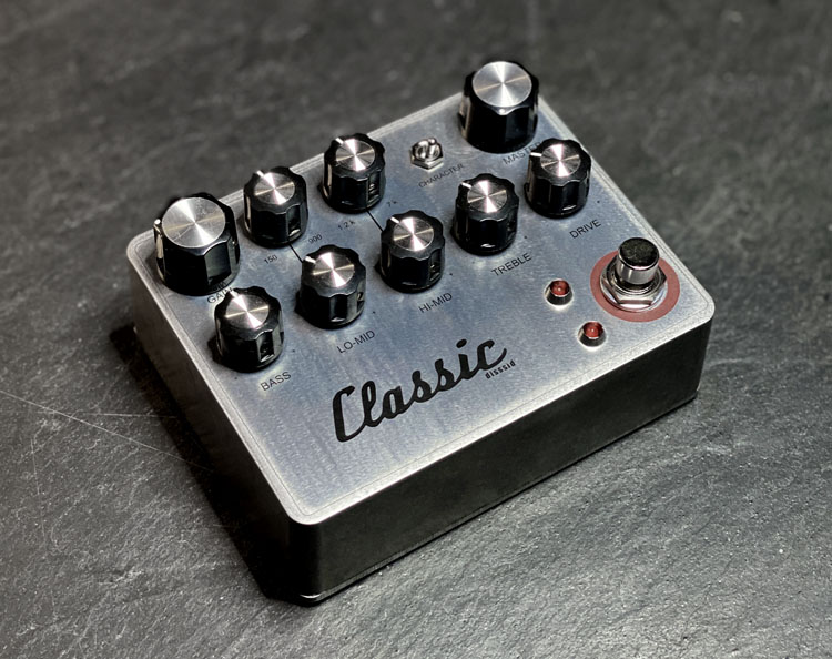

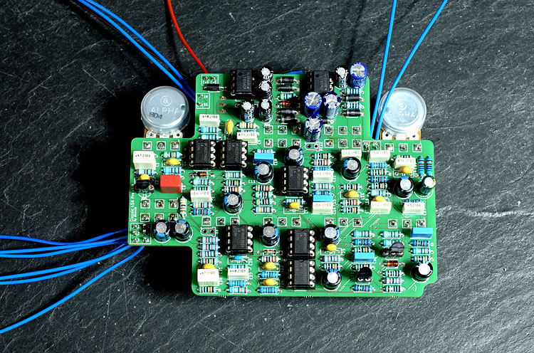

  • #326
Zurück zum EBS Classic 450 Preamp:
Ein erster Rohtest "out-of-the-box" des zweiten Platinenlayout klingt schon mal vielversprechend.
Reaktionen: claudio, goldbass, touchdown und 3 andere

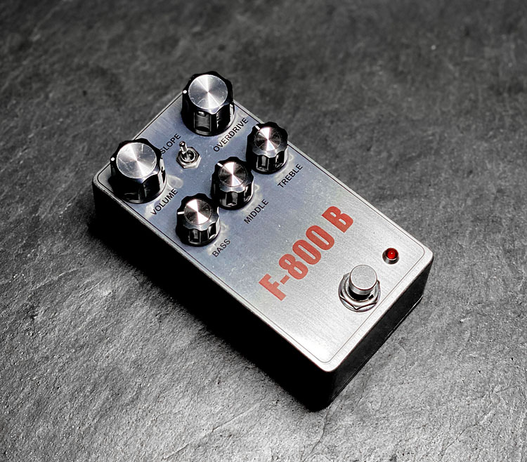

  • #338
Soeben fertig gestellt:
Reaktionen: BassPapa, French, Bass@SetAlight und 8 andere
  • #340
Ich bin ja in Sachen Amps und Effekte weitestgehend unerfahren, das meiste was du hier "nachbaust" kenne ich nicht... Daher kann ich zu den inneren Werten nichts sagen. Was ich aber sagen kann, bzw sagen MUSS:
Das sieht alles einfach scheiße geil aus!!! Die Optik holt mich total ab, genau mein Ding, mit den roten Akzenten, irre. Mega, wirklich! :I
Reaktionen: 8Miles, Baterista, hank amarillo und 3 andere
