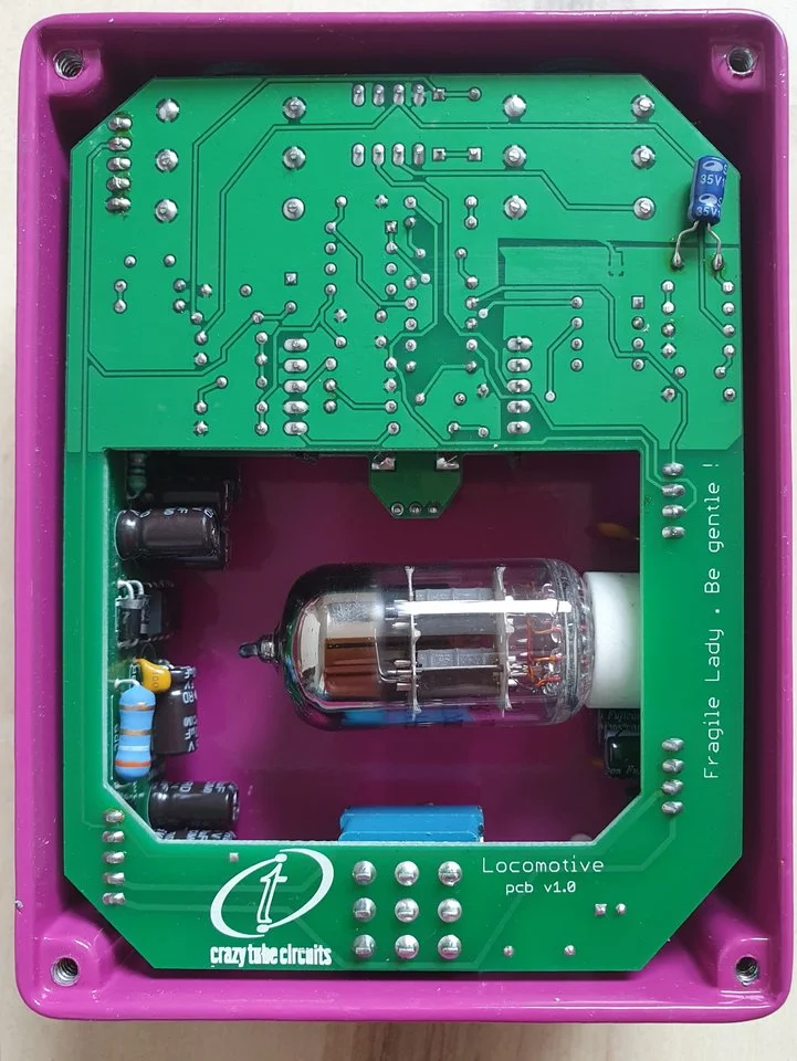

Dazu fällt mir mein Crazy Tube Circuits Locomotive ein. Die Wärmeentwicklung ist auch bei längerem Betrieb absolut ok.
Aber - was und wie die es machen, weiß ich leider nicht.

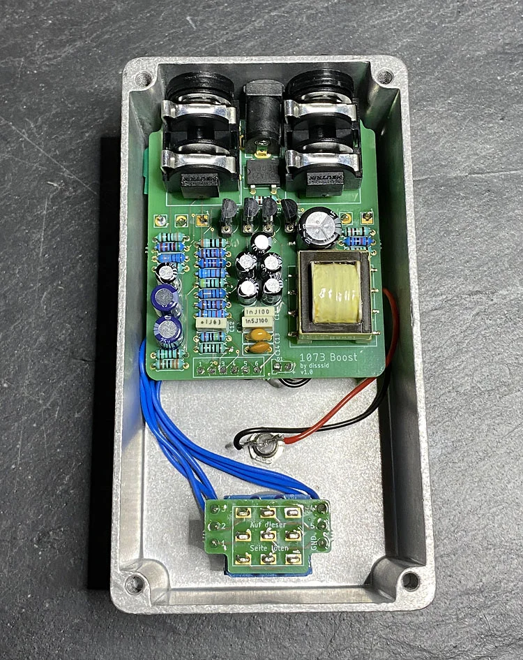

  • #285

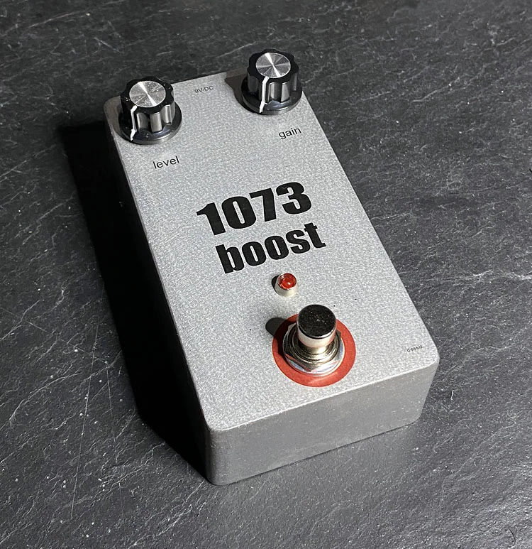

Es ist ein Boost-Pedal, basierend auf der Schaltung der Gain Stage des Neve 1073 Preamps. Im Prinzip handelt es sich um Soft-Clipping, welches durch ganz leichtes übersteuern eines Transformators betont wird. Der Ton wird komprimiert und wirkt dadurch deutlich "weicher" und "wärmer".
Alles jedoch sehr subtil / trotzdem wahrnehmbar.

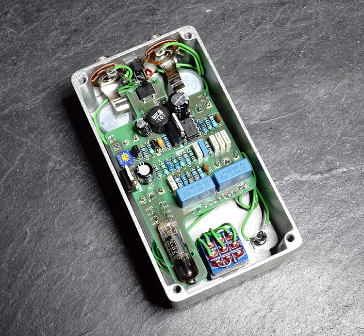

Ich habe leider nicht die Möglichkeiten, Aufnahmen für aussagekräftige Soundfiles zu machen. Leider...
Dieses hier: Klick habe ich in ein 125B Gehäuse verpackt.
Damit dies einigermaßen möglich ist, habe ich statt der 12AX7 eine russische Miniatur-Röhre des Typs 6N17B verwendet. Angeschlossen an einem normalen 9 Volt Netzteil arbeiten intern 200V an der Röhre.

  • #292
Toll, was Du da immer entwirfst und realisierst. :great:

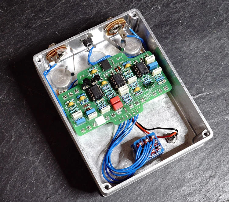

  • #293

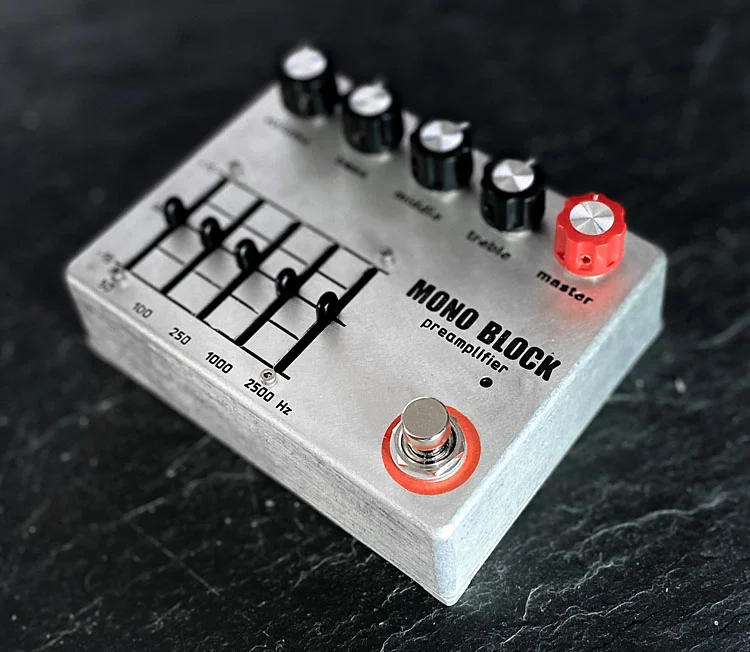

Reaktionen: aBaxxi, graafrootz, French und 6 andere
  • #294
HiWatt Pre? Cool!
  • #295
Nicht 1:1, aber das Teil klingt fast so wie ein 100er Hiwatt
Reaktionen: graafrootz, Baterista, goldbass und eine weitere Person

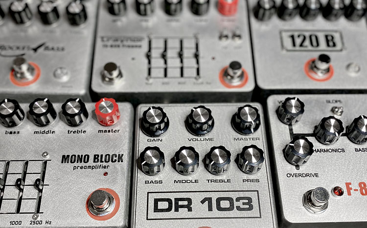

Mir fehlen gerade die Ideen für neue diy-Projekte und ich warte auf ein paar Teile, die mal wieder etwas länger brauchen. Daher knipse ich einfach nur mal so ein paar Pics:

  • #297
Mach keine Bilder, bring das Zeug endlich in die Serienproduktion...:bier:
