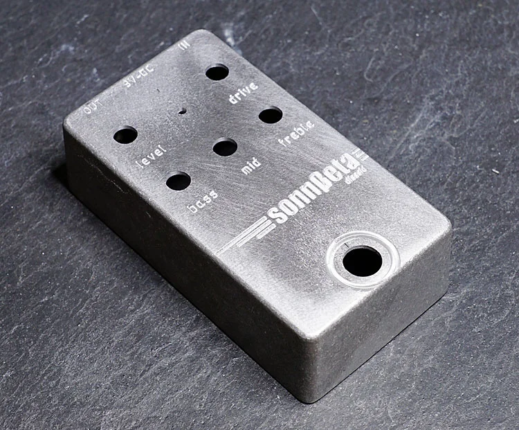

  • #42
Das erste Gehäuse ist beschriftet, morgen kommt die Farbe drauf...
Und wieder etwas gelernt:
Das Layout für die Fräse sollte man nicht sooo spät in der Nacht entwerfen. So habe ich die Platzierung des Fußschalters überhaupt nicht angepasst...
Reaktionen: keziahj, Bassbernd99, BassPapa und 4 andere

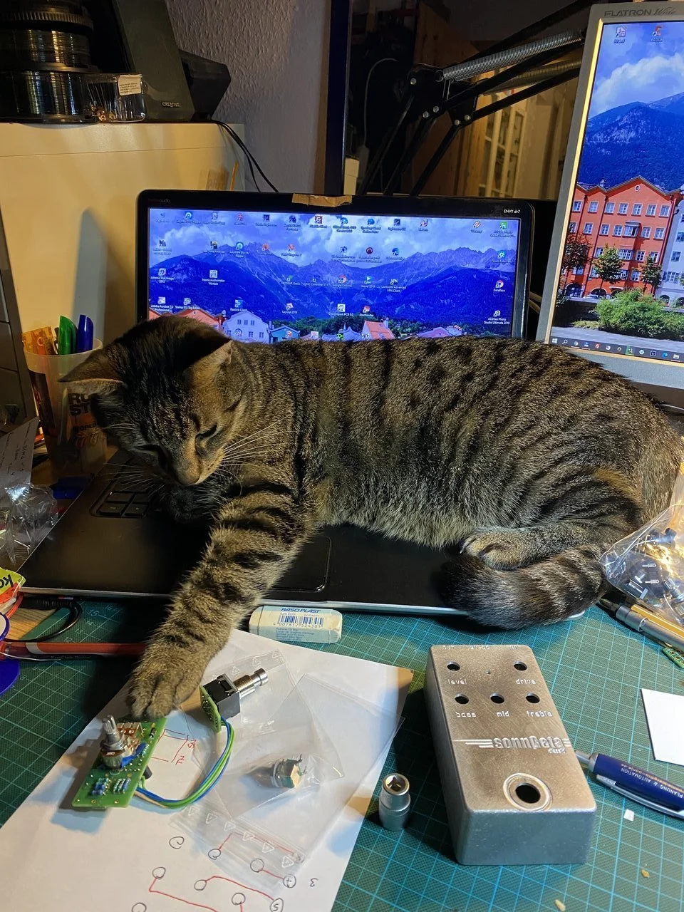

  • #43
... oder gab es einen anderen Grund?
Reaktionen: Moldinho, wjl, French und 16 andere
  • #44
Dein Assistent?
Reaktionen: fmm und StonerGreg
  • #46
Das ist unser „Dicker“. Er liebt es, auf meinem warmen Laptop zu liegen...
Reaktionen: tofi1, fmm, claudio und 3 andere

  • #52
So, frisch aus dem Backofen, poliert und gleich mit der Platine "verheiratet":
Zwei Farben-Design ist echt schwierig und aufwendig herzustellen. Eventuell werde ich den sonnbeta-Schriftzug einfarbig schwarz (oder rot) lassen. Dass der Ring um den Footswitch nicht komplett ist, tja... doof...meine Schuld. Dafür ist es ja auch der erste Versuch. Der Farbauftrag ist auch noch nicht gut, auch hier muss ich noch an der Technik feilen.
Donnerstag ist Probe, da werde ich das Teil mal in der Band einsetzen.
Reaktionen: keziahj, Ens, walp und 20 andere
  • #55
Wow, mega-geil für einen ersten Wurf!
Das rote „o“ ist schon toll. Wenn es aber zu aufwendig werden sollte, dann musst du die evtl. für Zweckmäßigkeit entscheiden. Wenn das Teilchen gut klingt, ist die Farbe des „o“ zweitrangig ;-):bier:
Reaktionen: fmm und bassilisk
  • #56
Kurze Frage, wie machst du denn die Designs?
CAD gezeichnet und dann Lasern?
wie kommt dann die Farbe drauf?
Mein Kopf rattert gerade:I
  • #57
Das Layout entwerfe ich mit AutoCAD oder Inkscape.
Die Löcher für die Potis, Schalter, LEDs und Schriften werden mit einer CNC-Fräse gefräst bzw. graviert. Vorher schleife ich die Gehäuseoberseite mit einer Bandschleifmaschine beginnend mit 80er bis zu einer 180er Körnung plan.
Anschließend werden die Gravuren mit Farbe ausgelegt, anschließend wird das Gehäuse nochmals geschliffen. Da steckt schon ein wenig Arbeit drin... ;)
Reaktionen: BassPapa, Gast24869, Ray Mahogany und 6 andere
  • #58
Ok, ich denke ich werde meine nächsten Gehäuse Lasern, fräsen ist mir doch zu aufwendig 🙈😅
Reaktionen: Bassman135
