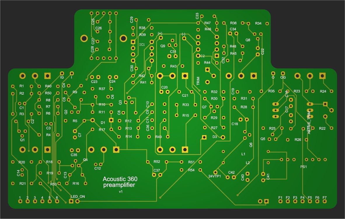

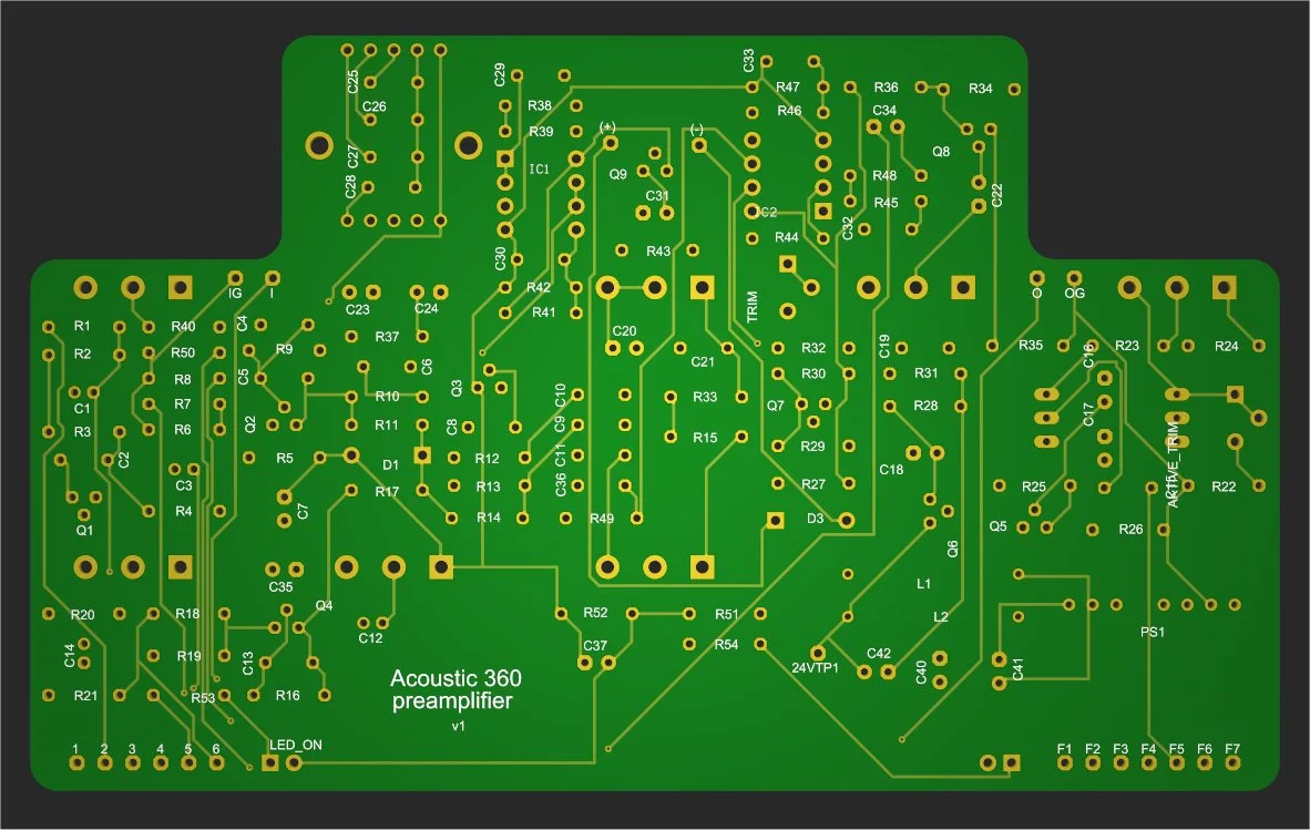

Einen Schritt weiter:
Reaktionen: claudio, goldbass, anbra und eine weitere Person

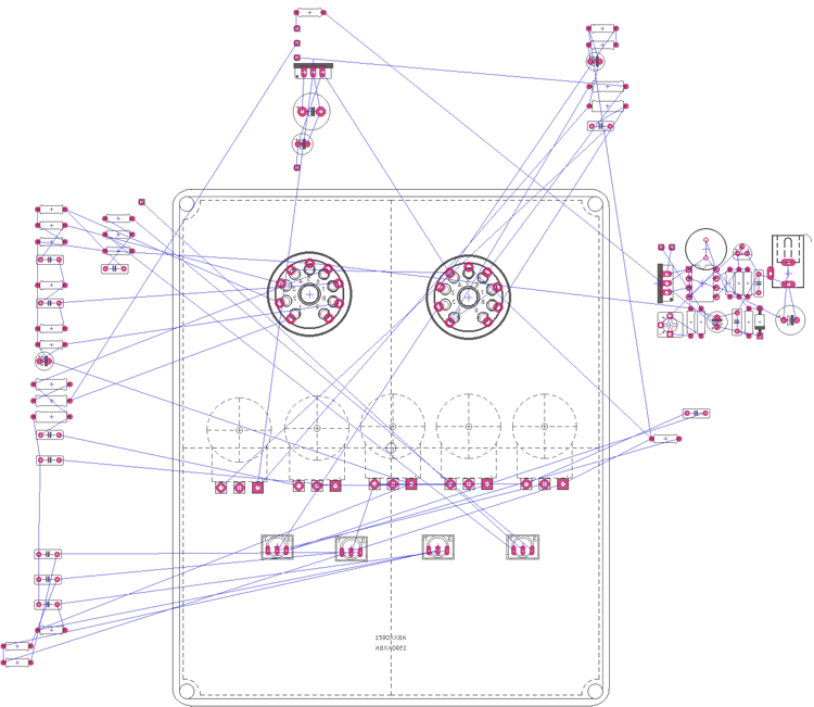

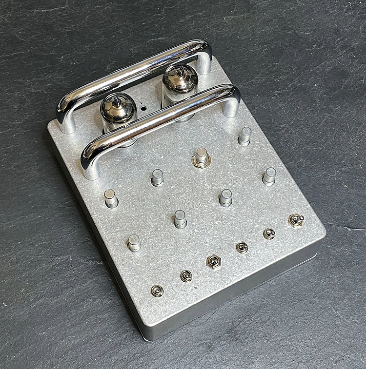

Test: Passt das PCB-Layout auch zur Aufteilung des Platzes?
Reaktionen: goldbass, Kalmar und claudio
  • #632
das ist aber erst die Anprobe, sonst bekomme ich Angst wenn das schon fertig wäre.
Ich gehe mal stark davon aus, dass die Bauteile wieder von unten montiert werden und einer orthogonalen Ordnung folgen ;-)
  • #633
Ne, ne, ist nur ein Test. Oftmals habe ich mir viel Mühe mit der Aufteilung des Platzes auf der Platine gegeben. Hinterher musste ich dann feststellen, dass z.B. die Abstände der Potis zueinander viel zu gering sind. Noch blöder: Bei einem ersten Versuch, diese "Schutzbügel" verwenden zu wollen, war einfach kein Platz dafür mehr da. Ich hatte nicht an die Poti-Knöpfe gedacht, die ja auch noch Platz beanspruchen. Siehe B-15:
Daher platziere ich alles auf einem Gehäuse und schaue, ob es a) von den Abständen passt und b) ob es auch einigermaßen von der Optik her passen könnte. Ich bin großer Fan von symmetrischen Anordnungen. Nur manchmal sieht es dann in natura besser aus, wenn manche Elemente ein ganz klein wenig "aus der Mitte" gerückt werden.
Reaktionen: haebbe58, rolipoli, StonerGreg und 4 andere
  • #634
Viele Bohrungen... Aber Platine und Gehäuse passen zusammen.

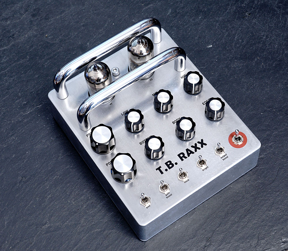

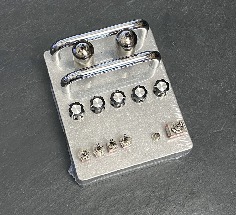

Peavey TB RAXX Kopie:
Reaktionen: Taubenhaucher, Ray Mahogany, goldbass und 4 andere
