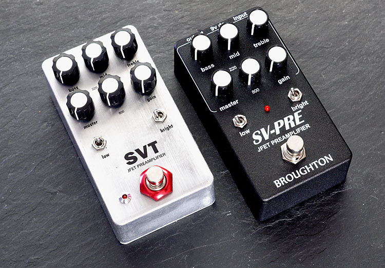

Original und Kopie:
Die Platine lag fertig bestückt mindestens seit einem Jahr herum. Nun hatte ich mal Lust+Zeit, das Gehäuse zu fertigen. Das ist ein ganz brauchbares Pedal, um den typischen Sound eines Ampeg* SVT-Boliden abzubilden. Das Soundergebnis klingt recht überzeugend.

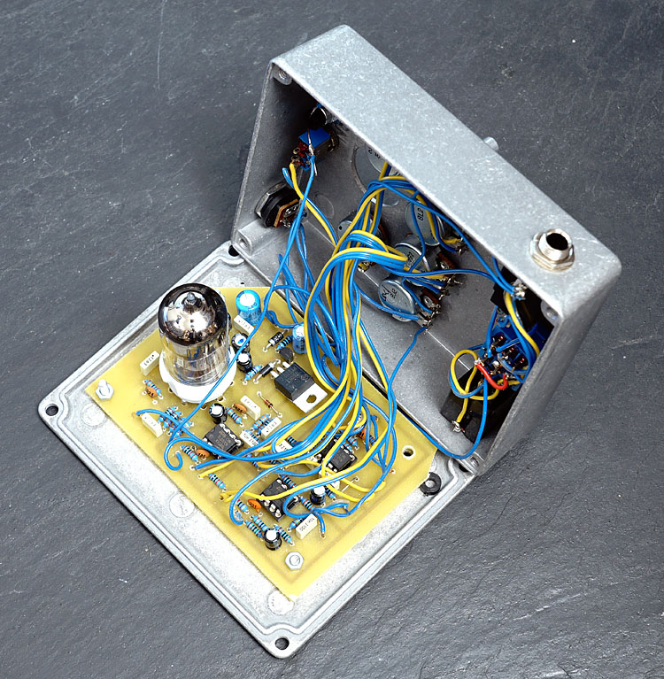

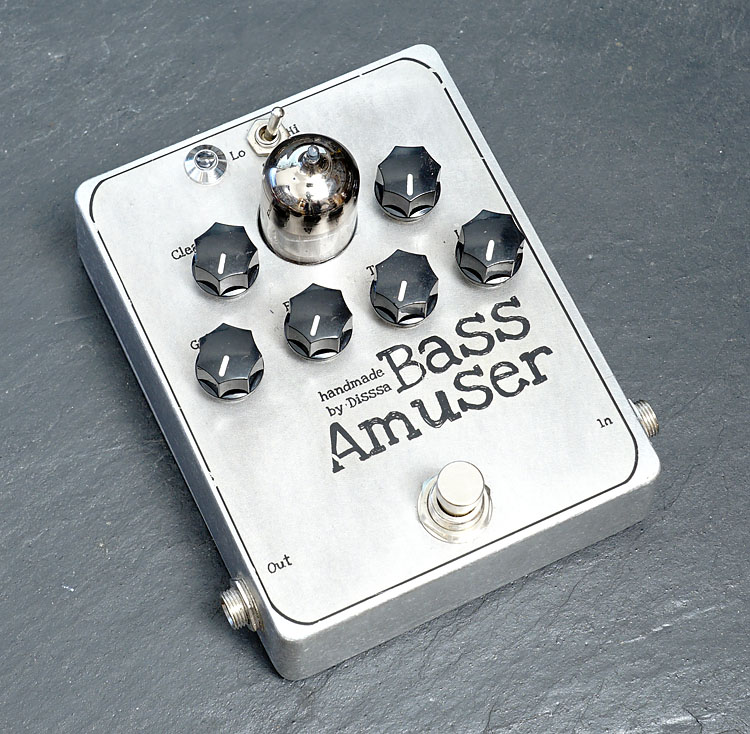

Habe gerade in der Restekiste gewühlt und dieses Teil gefunden:
Mein zweiter diy-Versuch aus dem Jahr 2009. Das Platinenlayout habe ich mit der Toner-Transfer-Methode übertragen und anschließend geätzt. Das Gehäuse per Hand gebohrt. Ich war sooo stolz, dass das Teil sogar auf Anhieb funktionierte.
Ein Wunder eigentlich, bei dem Kabelsalat:
Reaktionen: seppblind, claudio, SuperFour und 6 andere
  • #670
Was haben der Transistor und die OPV für Aufgaben, oder ist das noch was anderes?
  • #671
Der Transistor ist ein Spannungsregler für die Röhrenheizung. Die OPs haben mehrere Funktionen
Reaktionen: Lyons
  • #672
Ah, danke für den link, hatte keine Ahnung, dass das ein Workshop—Teil war und die Schaltung bekannt. Geht das Teil nach den Jahren noch? Ich vermute mal ja, oder?
  • #673
Oha bin ich doof, da ist natürlich noch ein Transistor drin.
Generell wird die Netzteilspannung über die Eingangskondensatoren C23, C19 und vor allem über das Superfilter (Q1, R28, C20) geglättet und entstört.
  • #674
Jupp, funktioniert noch. War selbst erstaunt. Rauscht ein wenig, aber sonst funktioniert der BassAmuser. Heute würde ich ein paar Dinge anders gestalten…
Cool .. den hab ich auch noch hier rum liegen ...

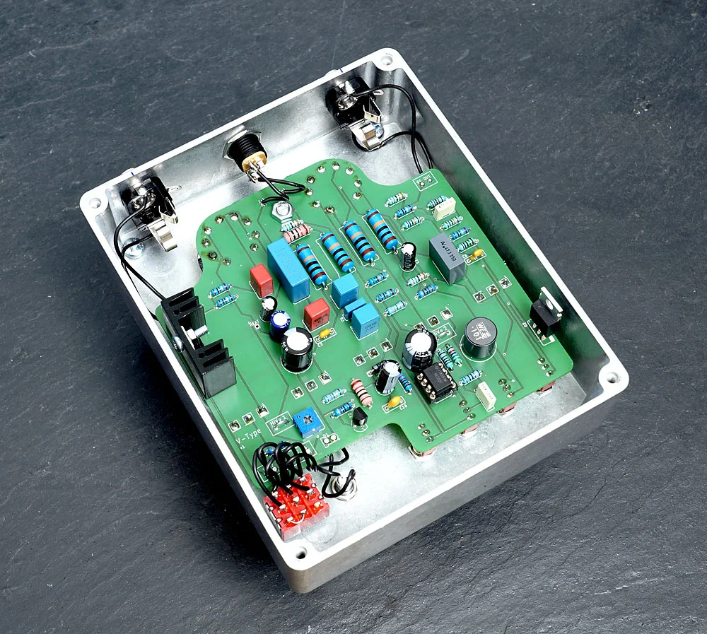

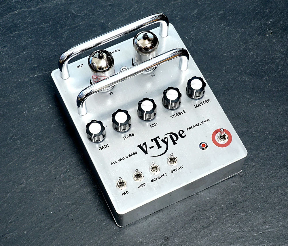

Die letzte Bastelei in diesem Jahr:
Reaktionen: mucbass56, JMX, tommy91957 und 20 andere
  • #679
nice!
  • #680
Wow. Ist das eine Homage an die Trace Elliot* V Type? sehr geil.
