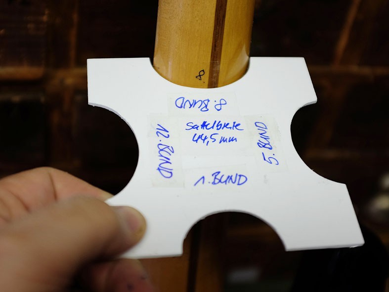

So, die Schablone mit meinem Wunsch-Halsprofil und der Hardware geht heute zu Andreas.
Bin sehr gespannt auf die nächsten Bilder ...
Hier die Schablone (mit Roadworn-Hals) :

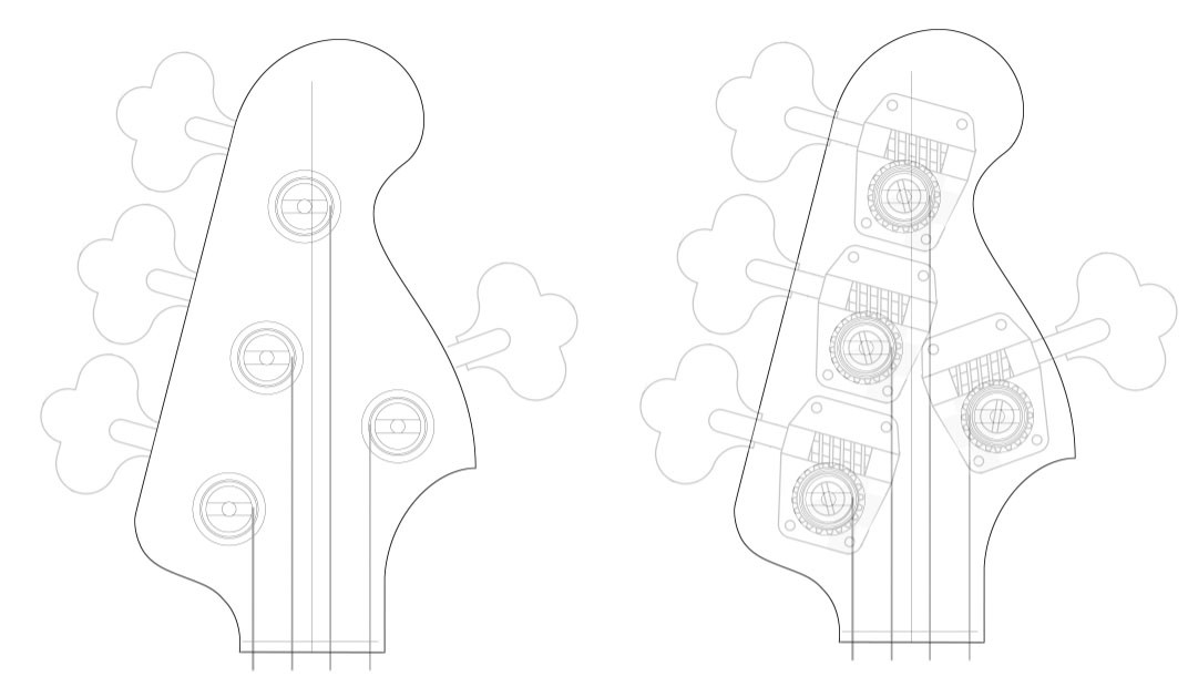

Und hier die Zeichnung vom Headstock, wohl die kritischste Sache ....
Es soll die Symbiose zwischen Precision und MusicMan darstellen.
Die Org. Platte von Fender fand ich immer zu groß, die MuMa zu "schnittig".
Und ich steh auf Rundungen :I
PS:Copyright liegt bei mir, dass das klar ist! :-P
1x von vorn und 1x mit "Röntgenblick"

Hast Du die Mechaniken selber gezeichnet oder hast Du die irgendwo als fertige CAD-Datei gefunden? Ich hätte die wohl auch gerne. Also die Datei. ;)
  • #72
Finde diese Kopfplatte sehr "knuffig". Oder wie wir in Österreich sagen. Des is a dicke Mutti. :-)
Nein ist nicht schlecht, es sollten die Mechaniken links, also die drei, mit dem Schaft nocht ewas rausstehen. so wie die einzelne rechts?

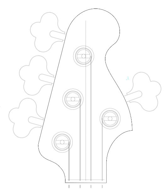

Danke für den Kommentar!
Bin da immer hin und her gerissen ...
Du meinst so?

Ja, ich glaube so meint er das ^^
Ich persönlich würde mal ausprobieren die linke Kurve über der rechten Mechanik etwas zu verschieben, also dass die Kurve weiter Richtung Mechanik nach unten geht und evtl noch etwas flacher wird, also nicht so weit eingeschnitten ist. Keine Ahnung wie ich das beschreiben soll. Ist aber Prinzipell auch total egal, Du machst das was Dir gefällt. Punkt.
... auch wenn sie schon sehr knuffig aussieht *duck und wech*

@Frnak: Dann ist es mir zu dicht an den früher G&Ls
@otoni70: Photoshop (Pfade -> Kontur füllen ...)
@dreizehnbass: wie würdest du es gut finden?

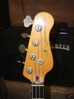

Dein Entwurf gefällt mir schon besser als der von G&L
Vielleicht machst du an der Rundung oben rechts auch so ein Eck wie an der Schulter unten rechts.
Das muss man zeichnen. Mach noch ein paar entwürfe dann können wir alle hier darüber diskutieren.
