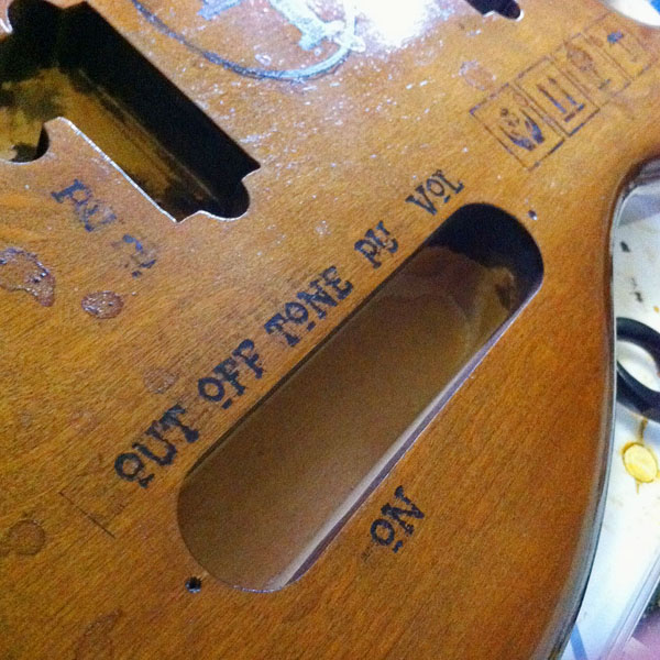

Ok, damit's nicht langweilig wird:
bin grad an den letzten Sachen vom Finish ...
hier mal ein Eindruck:
Reaktionen: Willi960, precision78, schubi und eine weitere Person
  • #114
Ich hatte diesen Bass schon fast vergessen… Vorfreude, das sieht alles sehr charakterstark aus! :bier:
  • #116
es geht halt eeeeewig, dieses Beizen für ein Burst, Öl schichten, schleifen, Öl schichten, Design, Design, Design, Öl, schichten etc ...
