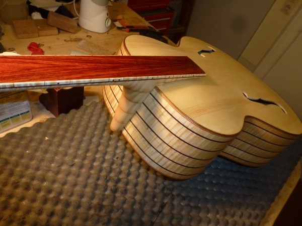

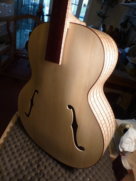

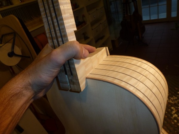

Ist ds Griffbrett zweiteilig?
Ich dachte schon, da ist der Wurm drin ... :-)
Ja ist zweiteilig. Schön gefügt hält bombenfest.
Wurmig? Kann auch passieren ;-)
Hier wieder ein paar Pics. Der Hals ist gesetzt ....

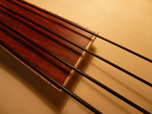

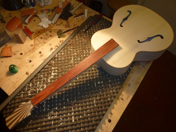

  • #223

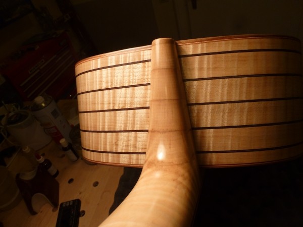

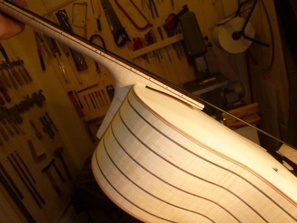

Das Griffbrett hat jetzt ein Binding in dem Fretlines aus Walnuss zur Orientierung enthalten sind.
Griffbrett ist gewölbt und der Hals ist auch schon rund.
Man kann vorher alles Lackieren und den Hals einleimen, oder man leimt vorher ein und lackiert dann. Lackauftrag unter dem Griffbrett ist dann aber etwas schwieriger.
Reaktionen: alice d. und 4low

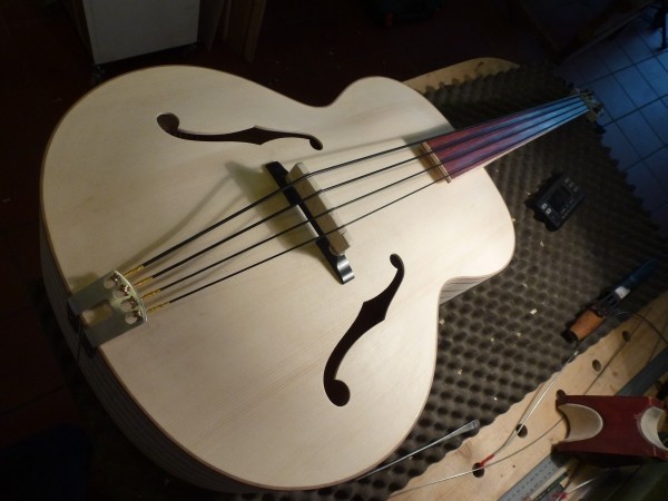

Erster Soundcheck des Archtopbasses. (Von mir stümperhaft vorgetragen ;) )
Der Steg aus Sumpfesche ist noch provisorisch, es fehlt auch noch der Lack und das feinere Setup.

Das klingt doch schon mal sehr vielversprechend, nicht wahr?
Ich hatte den Eindruck, dass der Bass seinen kompletten Tonbereich recht gleichmäßig wiedergibt und eine schöne Ansprache hat. Aber das kann sich durch das Lackieren nochmal verändern. Bei meiner Archtop-Gitarre war das jedenfalls so.

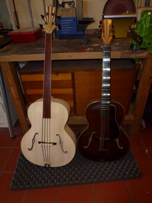

Irgendwie kommt mir das Instrument erstaunlich zierlich vor, gerade auch im Vergleich zu der Jazz-Gitarre. Ist das wirklich so, oder unterliege ich da einer optischen Täuschung?
Das liegt daran, das der 36" Bass neben einer extra-longscale Gitarre steht :-D
  • #227
Hä? Der Bass hat 32". Die Gitarre dürfte eher Gibson- als 7ender-Mensur haben. Aber mir kommt es vor allem auf den Korpus an....

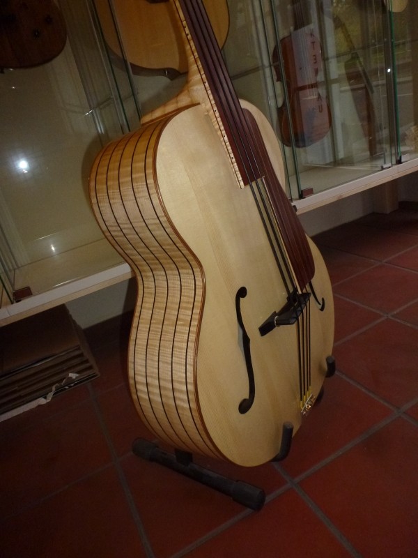

  • #232
Heute war der Tag des ölens.
Reaktionen: schubi, alice d. und schafhalter

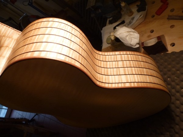

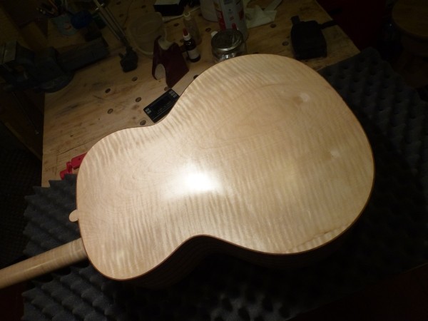

Alter Schwede1 Die Maserung auf der Rückseite (Boden?) sieht ja mal richtig klasse aus. Ist ja fast eine Schande das die Leute beim Spielen davon hgar nichts sehen können.

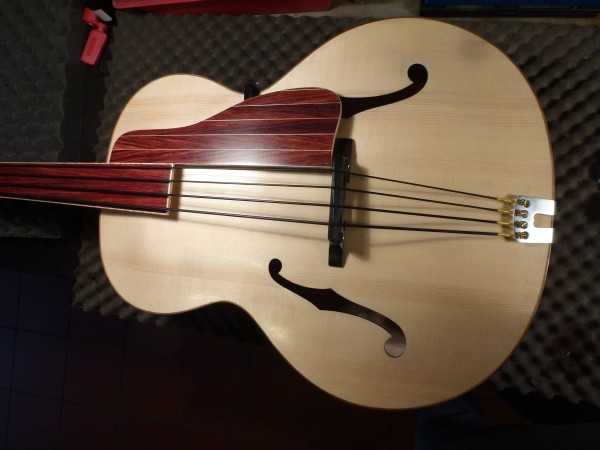

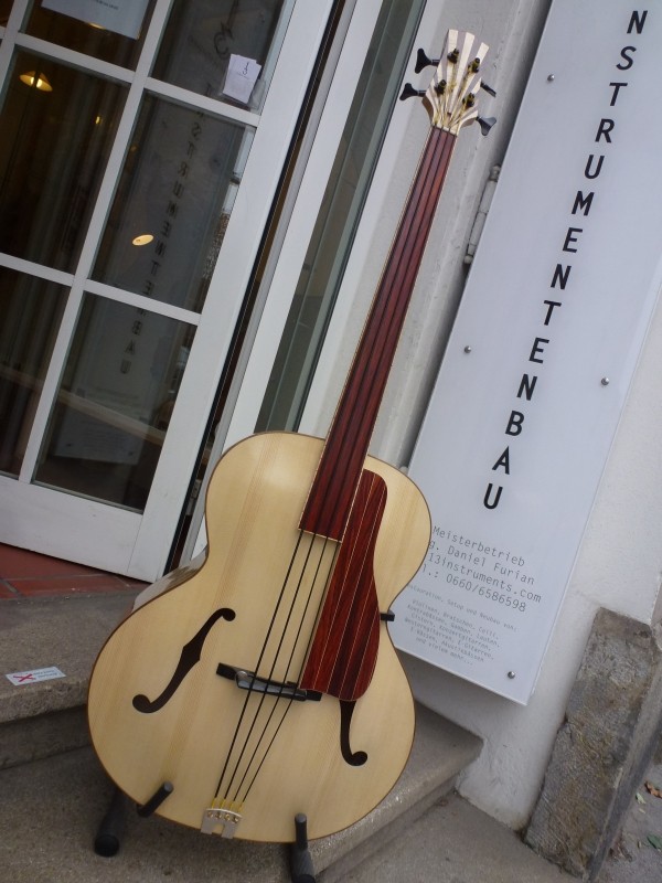

so jetzt is er fertig.
Hab ihm noch ein Schlagbrett spendiert. Das kann man auch schnell runternehmen wenn mans nicht braucht.
Ist ja auch nur für Plektrumspiel sinnvoll.
War ein patzen Arbeit das Ding. Jetzt bin ich auf die Veränderung des Sounds über die Zeit gespannt.
Ein paar Geheimnisse muss man für sich behalten ;)

Was mir auffällt: der Saitenhalter sieht aus wie für ne Mandoline, und wegen der 30" kann man auf diese Weise gewöhnliche Saiten für 34"-E-bass aufziehen. Bei 32" bräuchte man einen Archtop-typischen Saitenhalter. Was entweder ein optisch unpassendes Blechdingsda für einen Beatles-Bass oder eine richtig schicke, aber sehr aufwendige Eigenkonstruktion erforderlich machen würde.
Sind das nicht die Black Nylons von Pyramid? Die gibt es auch in und in C - man könnte das Ding sogar als 30"-6-Saiter bauen...
