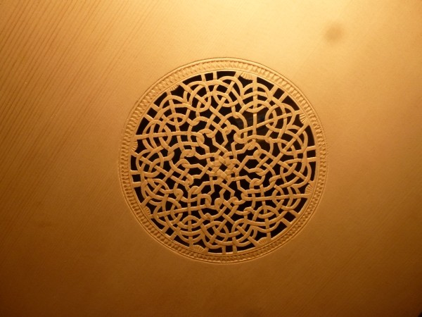

Und wenn wir schon bei Rosetten sind dann presentiere ich hier eine zum neuen Projekt. Nämlich einer
Archiliuto oder auf englisch Archlute. Das ist ein Lauteninstrument mit Basssaiten. Hier mit 8 Basssaiten. Es sind 8 Bordunsaiten (nicht abgreifbare Saiten) und 6x2 Spielsaiten.
Wenn es einer spielen kann dann klingt das etwa so:
Edit: Eine Theorbe hingen hat noch mehr Mensur. Das klingt dann so:

das klingt wirklich hammermäßig! wieso sind solche tollen instrumente fast ausgestorben? wegen der kopflastigkeit?
bei der rosette is aber irgendwas aus dem ruder gelaufen... das haben wir schon mal besser gesehen von dir.
