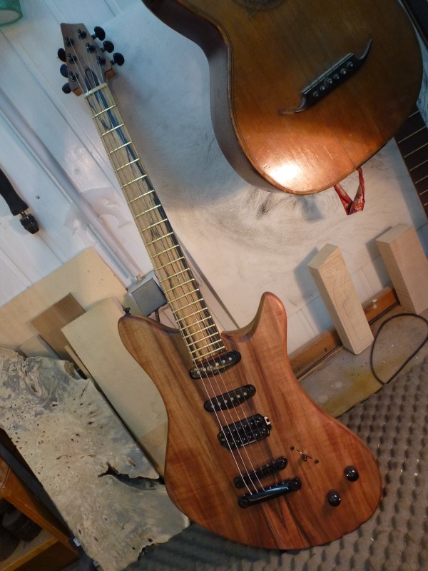

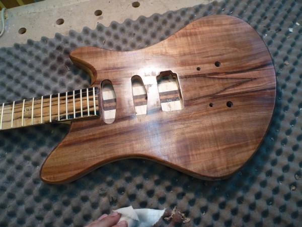

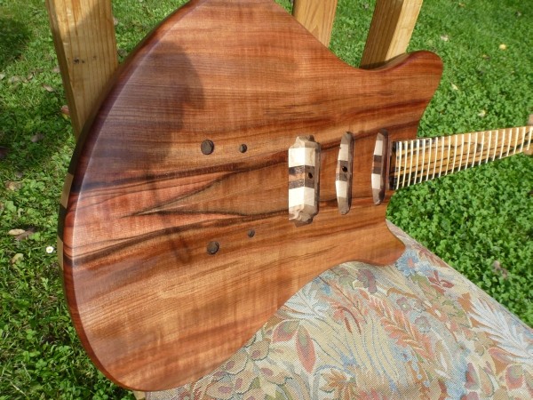

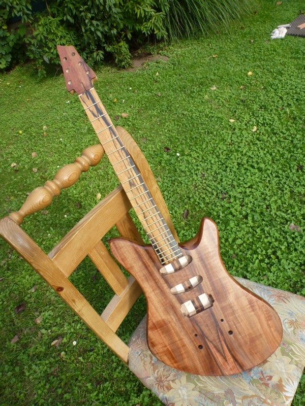

Nachdem hier noch ein paar Resthölzer rumlagen kam der Entschluss mal wieder eine E-Gitarre zu machen.
Zwischendurch mal Gitarre zu spielen schadet auch nicht.
Inzwischen ist die Gitarre schon recht weit
Material:
Ahorn/Wengé/Mahagoni Hals
Walnusskorpus
Indischer Apfel als Decke (Big Tineo)
Royal White Ebony Griffbrett (Weißes Ebenholz)
Sehr schräge Holzkombi, aber naja
Aufbau:
Durchgehender Hals, gewölbte Decke, Halsrücklage für Lespaul Brücke, Pfeilkopfplatte...
Werde das Ding nur Ölen, mal sehen.

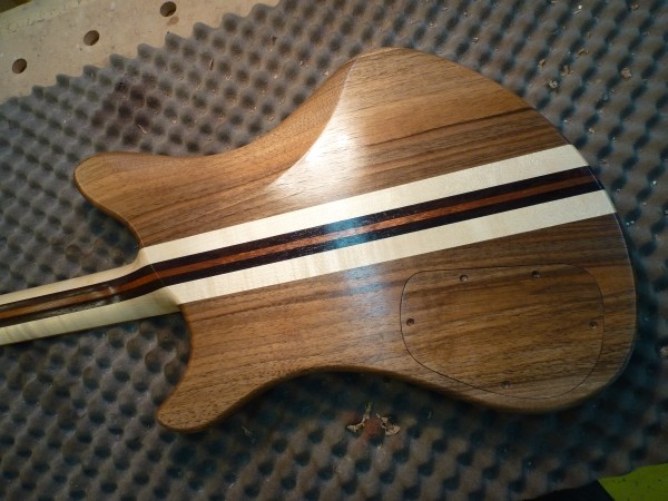

In Vorbereitung ist ein 4 Saiter Bass
Material:
Sumpfeschenkorpus,
Ahorn/Wengè Hals
Riegeleichendecke (schön hart)
Konstruktion:
Schraubhals
Der Rest ist noch offen....

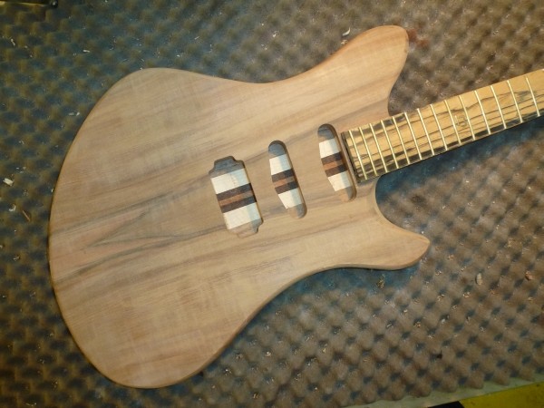

Die Gitarre ist mal fertig... weiter gehts ;)

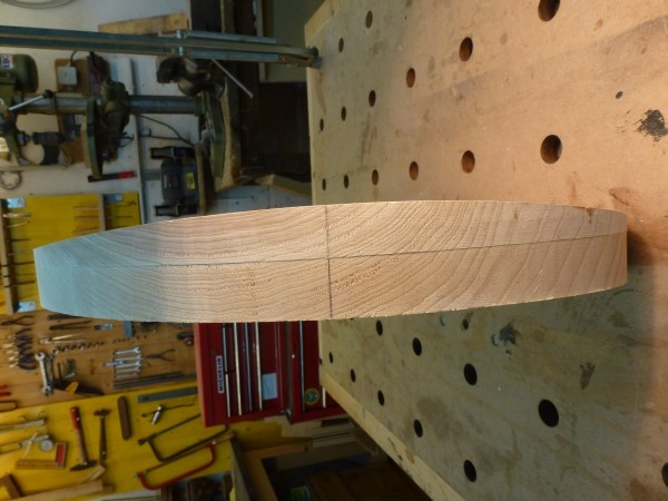

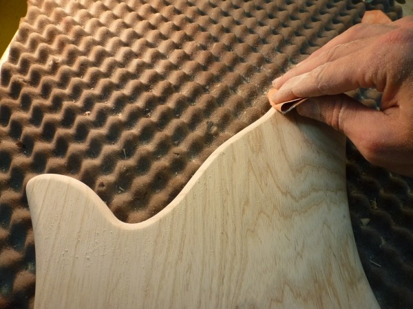

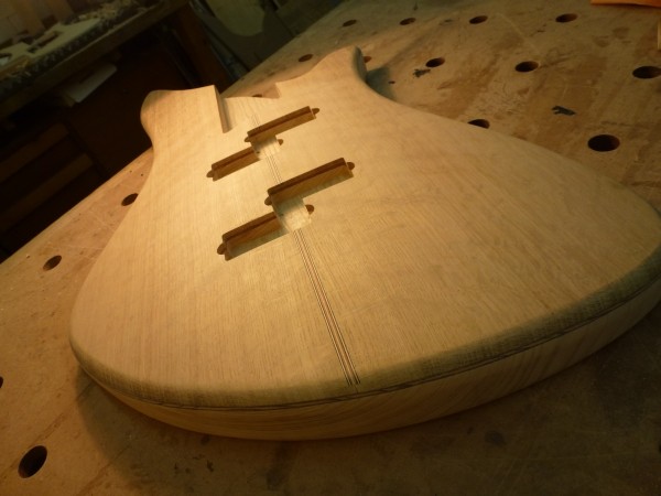

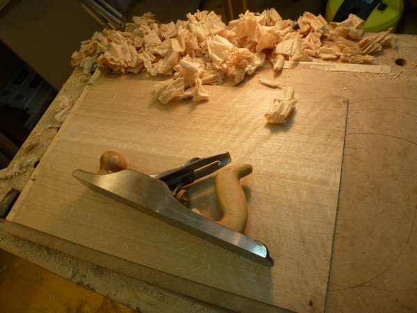

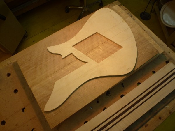

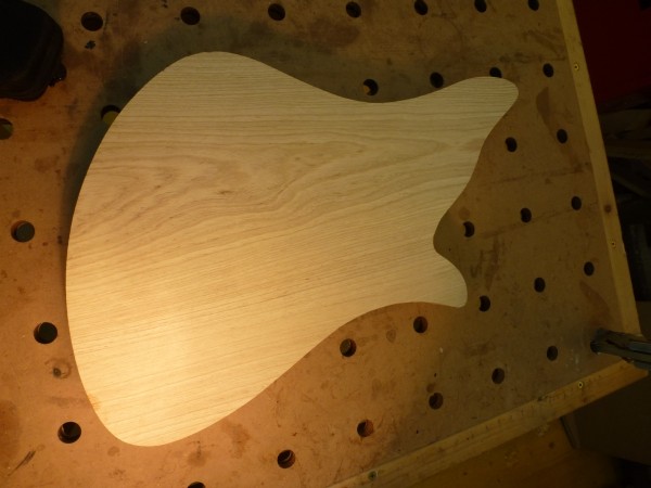

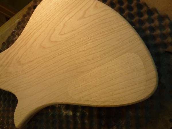

Der 4 Saiter Bass:
Vorab: Die Eiche lässt sich schlecht leimen. Mal sehen ob es mit der neuen Titebondtube hält.
Die Vorderseite ist gewölbt und zwischen dem Eichentop und Korpus kommt ein dreilagiges Furnier.
Reaktionen: alice d.

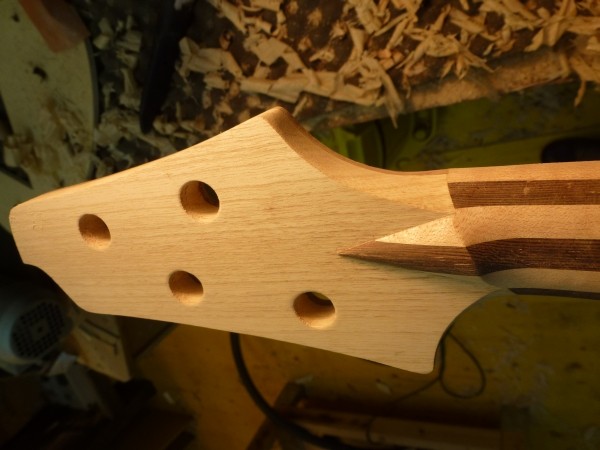

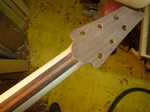

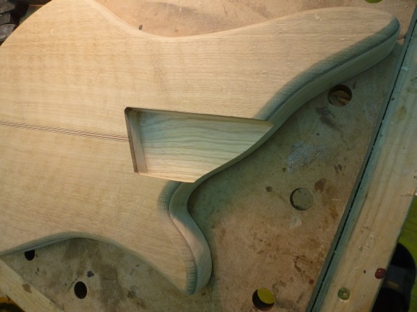

  • #91
Wenn die Halskantel zu kurz ist hilft eine V-Joint Anschäftung.
Somit kann ein Reststück eines Halses verwertet werden.
Kopfplatte ist Sumpfesche (leicht) und wird an der Vorderseite noch Furniert...

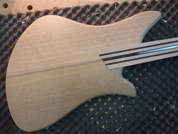

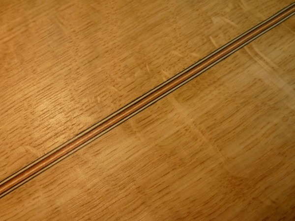

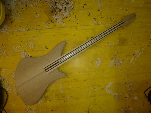

  • #92

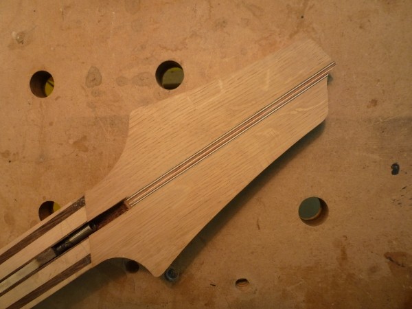

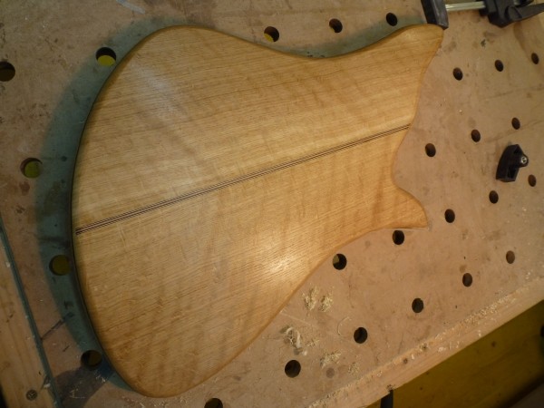

so weiter gehts, die Kopfplattenverbindung ist grob rausgeschält und die Eichendecke ist auch drauf. Mit der Einlage in der Mitte mal was anderes.

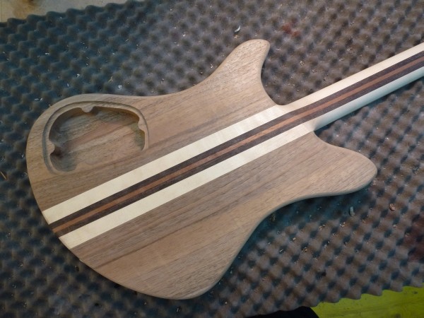

  • #93

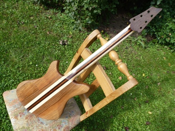

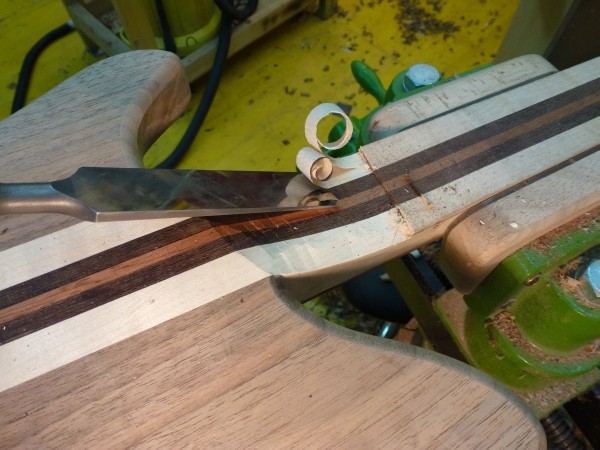

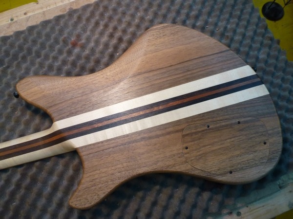

Der Hals passt jetzt in den Korpus, ist aber noch nicht verleimt. Werde ihn also nicht schrauben sondern fest einleimen. Der Hals bekommt noch ein Cocobolo Griffbrett. Dieses ist aber noch irgendwo am Postweg unterwegs...

  • #96

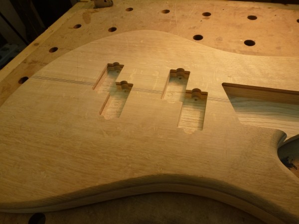

so ist es, nebenher sind die P-Pickup Fräsungen auch drinnen.

was ist schon vernünftig ;-)

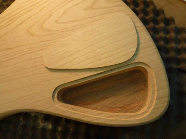

och, ich finde, du machst schon ziemlich vernünftige instrumente. immer wieder lecker, die bilder. jedes mal, wenn ich hier im thread war, ist meine tastatur abgesoffen... der hier hat so schön "gebährfreudige hüfte".
wie bekommst du eigentlich die sensationell guten e-fach-abdeckungen hin? 5mm vom body runtersägen und den deckel da rausschnitzen oder gibt es da noch trick 17?
