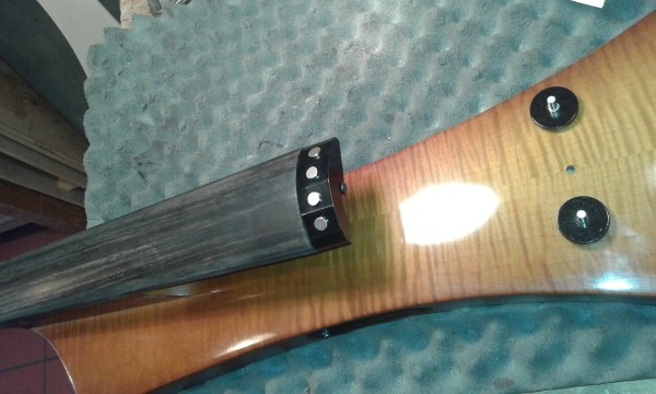

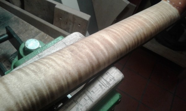

Der Steg hat heute seine interne Ladung Piezos bekommen und auch die Messingbolzen sind in den Steg eingepasst.
Oben haben diese eine Kerbe damit die Saite halt findet.
Der Halsmagnetpickup hat Neodymmagnete einfach draufgelegt. Man kann auch zwei übereindander stapeln damit man mehr Output bekommt.
Weitergehen wird es erst im nächsten Jahr. Werkstatt ist bis zum 6. zu. Der Bass wird so mitte Jänner fertig sein.
Frohe Weihnachten allerseits!
der Hals hinten ist nicht lackiert
Sattel ist noch roh
am Griffbrett ist noch kein Griffbrettöl

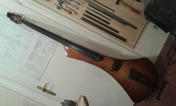

morgen wird er fertig, wenn nichts dazwischen kommt.

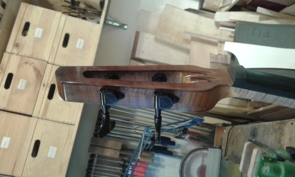

Aus einem massiven Ebenholzblock wurde heute der Saitenhalter gearbeitet. Ein Untersattel wurde auch im Korpus eingesetzt.
Der Kegel für den Stachel gerieben und eingesetzt.
Morgen noch Feinarbeit, formen und kerben des Sattels. Löten der Elektronik. Wird spannend.

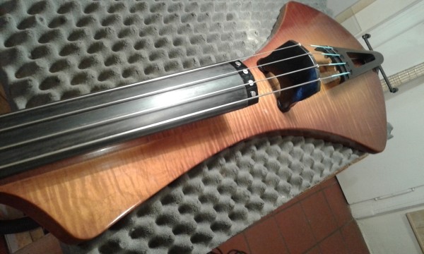

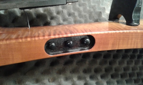

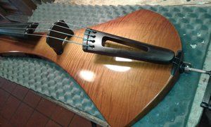

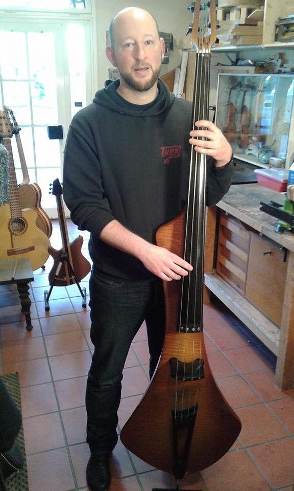

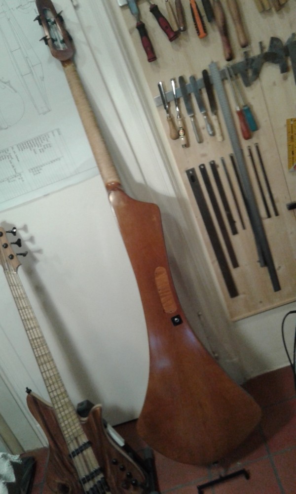

Der EUB liefert schon die ersten Töne.
Elektronik ist gelötet, das E-Fach mit Kupfer ausgekleidet. Den trockenen Piezosound kann man mit
dem warmen Sound des Halstonabnehmers mischen. Ein Tonepoti gibt noch Variation dazu.
Der Stachel hält aber ist mir noch zu weich. Auch weil der Bass einiges an Kilogramm mitbringt.
Werde daher links und rechts noch jeweils einen Stachel setzen und
den mittleren nur als Aufhängung für den Saitenhalter weiterleben lassen.

Passen gut zusammen würde ich sagen
Reaktionen: maxbass21, schubi, Majbass und 8 andere
  • #655
Der Stachel ist zu kurz eingestellt :P
