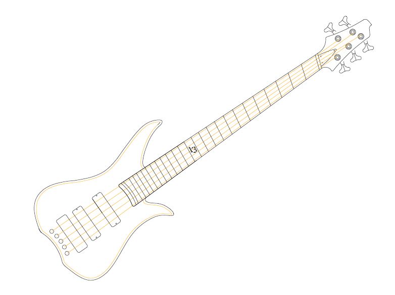

Meinst du die Platte spiegeln?
Ja.
Hat auch den Vorteil, dass bei der ja möglicherweise steifen und dicken tiefen E-Saite mehr Abstand zur Brücke das Aufziehen der Saiten erleichtert. Besonders wenn man sowas wie dicke Daddario Halfrounds oder LaBella Flats heavy aufziehen möchte - beide mit Bassistenherzen erfreuender .056er E-Saite

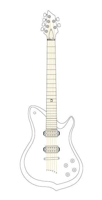

4x2 probiert...naja

Wieder mal was bassiges: Die alte Corona Form auch mal überabeitet.
35 auf 34,5 Zoll, gewölbte Decke, Einzelsaitenhalter aus Messing...
  • #808
Auf meinem Bass VI nutze ich ja 4+2. Allerdings sind da die beiden rechten Mechaniken deutlich weiter unten. Hinter der 4. Mechanik könnte noch etwas mehr Luft sein. Das schafft aber Platz zum Gestalten des Bereichs dahinter (theoretisch, bei den Bassmechaniken haben diese die Form weitgehend bestimmt). Das ganze wird dann übrigens schnell Musicmännisch.
  • #809
Ans obere Ende der Kopfplatte damit :embarrassed:

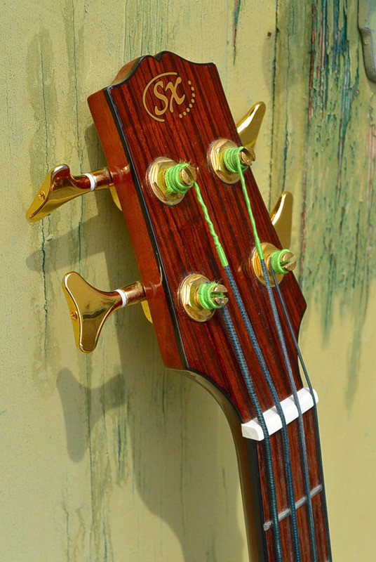

Das hatte ich spontan ähnlich empfunden. Aber war Warwick wirklich der erste Hersteller, der schräg stehende Mechaniken genutzt hatte? Kann ich mir kaum vorstellen.
Aber nochmal: wenn man sich das verlinkte Designmuster anschaut, ist na definitiv nicht die Rede von einzelnen Designelementen. In meinen Augen geht es um das Gesamtbild der Amöbenkopfplatte mit einer darauf abgestimmten speziellen Anordnung der Mechaniken.
Was man wenn man meint es zu brauchen durch eine Anfrage bei der Patentbehörde klären können sollte.
EDITH: Blick in die Wiki und ins Gesetz:
(2) Der Schutz aus einem eingetragenen Design erstreckt sich auf jedes Design, das beim informierten Benutzer keinen anderen Gesamteindruck erweckt. Bei der Beurteilung des Schutzumfangs wird der Grad der Gestaltungsfreiheit des Entwerfers bei der Entwicklung seines Designs berücksichtigt.
Es geht also nur darum, das Gesamtbild zu schützen, hier also das der Warwickschen Amöbenkopfplatten. Den Aspekt der Gestaltungsfreiheit des Entwrfers kann man sich wohl ganz gut anhand der Formenvielfalt der Gibsonschen Kopfplatten klarmachen - und bereits da gibt es offenbar auch Grenzen: die Kopfplatte meines SX-Basses geht für mich trotz Open-Book-Design deutlich nicht als Gibson-Kopfplatte durch.
