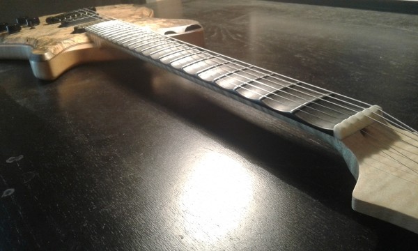

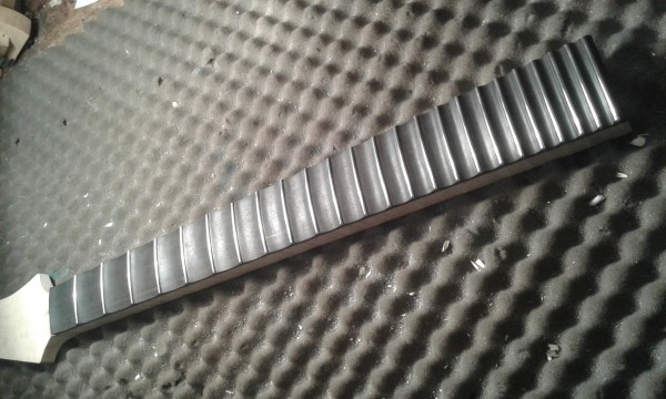

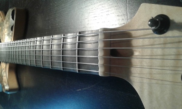

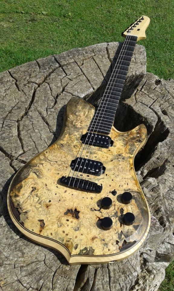

Gitarrenbau :D
Ahorn Hals, 650mm Mensur
Ahorn Korpus mit Buckeye Burl Decke getrennt mit 3 Schichten Furnier aus Wengè und Ahorn
Ebenholz Griffbrett gescalloped
Gerade Kopfplatte
Edit: Schraubhalskonstruktion
Reaktionen: schafhalter, claudio, flosch und 2 andere

Ich kann mir nicht helfen, Burl, spalted und was es sonst so an Holzkrankheiten gibt mag ich einfach nicht (außer vielleicht Vogelaugenahorn, ist glaube ich auch eine Krankheit).
@Daniel: bitte ignoriere meinen Post und schreib hier fleißig weiter, auch wenn es nicht immer um Bässe geht.

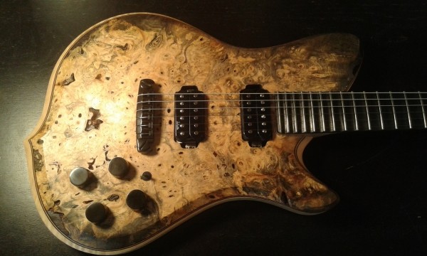

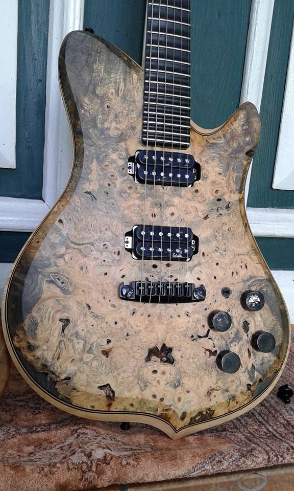

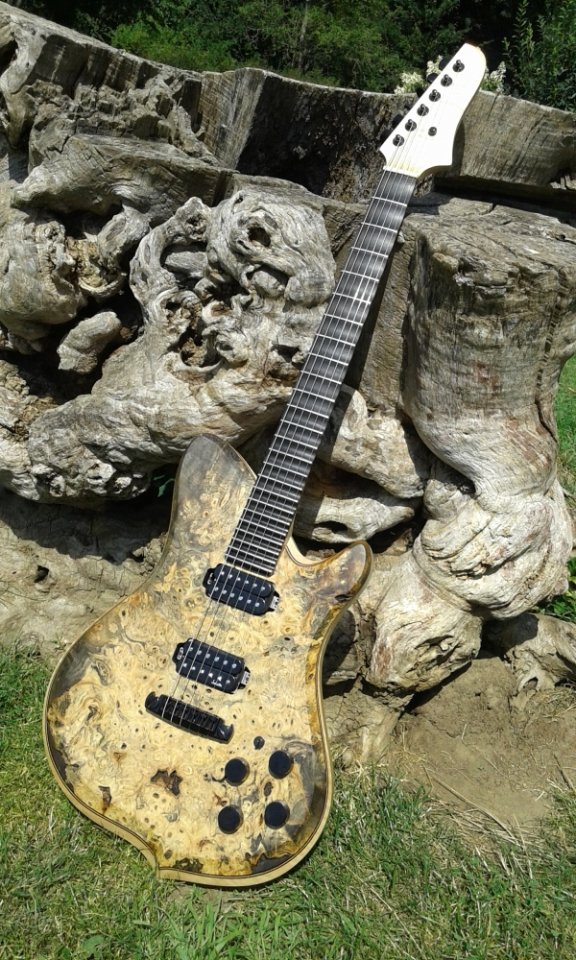

Ich mag die Decke. ^^
und die Löcher wurden nicht gefüllt. Ganz natürlich also.
Schaltung ist hier eine standard Les Paul. Also 2x Volume 2x Tone und ein kleiner Toggle Switch
Reaktionen: cellkirk74, Gast76317, BassPapa und 5 andere

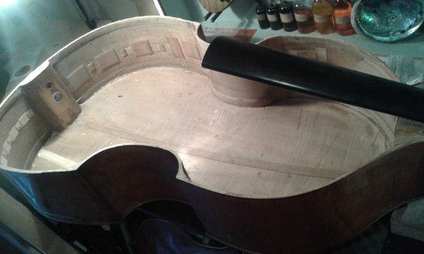

  • #830

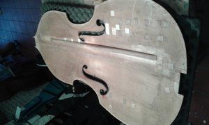

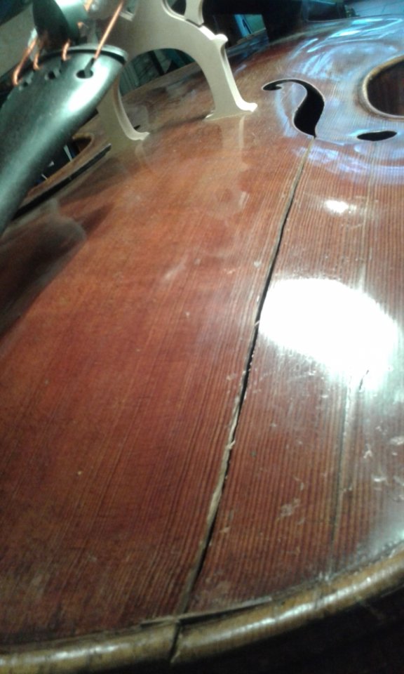

Das passiert wenn man den Kontrabass zu trocken lagert. Gerade jetzt im Winter mit den Zentralheizungen.
Alles unter 35% ist Gift.
Die Folge ist eine aufwändige Reparatur...

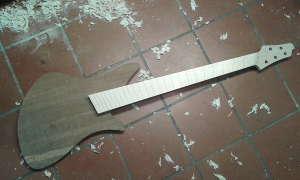

  • #831

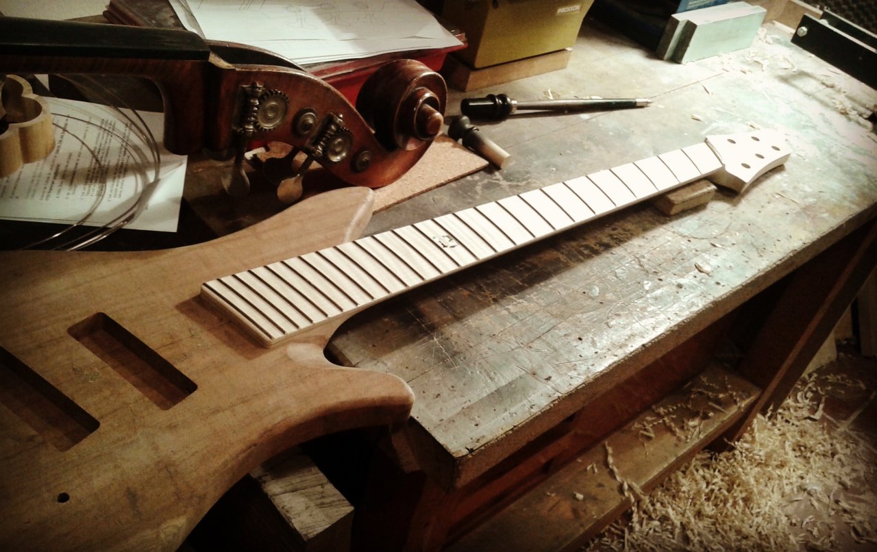

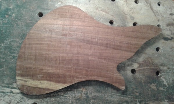

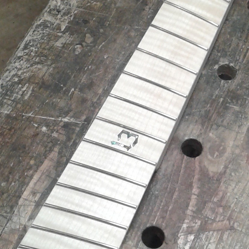

Ein E-Bass entsteht. Fächerbundiert 36 zu 34 Zoll. Die senkrechten Bünde reihen sich um den 11.Bund. Das hat den Vorteil, dass die Bünde
zum 24. Bund hin nicht so extrem schräg werden.
Der Bass soll einen Nusskorpus erhalten ohne Decke dafür aber gewölbt, Schraubhals aus Ahorn mit Ahorngriffbrett das mit einem Nussfurnier zum Hals getrennt ist. Der Ahornhals hat perfekt liegende Jahresringe.
Der Hals soll auch ein fettes C Profil erhalten und am Sattel 48mm breit sein. Saitenabstand an der Bridge: 20mm
Eine gerade Kopfplatte. Nordstrand Big Singles Pickups und eine Glockenklang 3 Band Elektronik.
Oberfläche wird geölt, das Griffbrett wird mit Schellack gepinselt.
Erste Bilder gibt es auch schon.
Reaktionen: schubi, claudio, alice d. und 11 andere

  • #833
Fesch! Ich nehme an das wird ein Fünfsaiter? Welche Empfehlungen gibts denn für die Mensuren bei den Fanned Frets, Ist 36/34 ein gängiges Maß?
  • #834
Sind doch auch 5 Löcher im Headplate :D
Dingwall fächert beispielsweise je nach Modell bei 5-Saitern deutlich stärker, 37 - 34" und 35 - 32" wenn ich mich recht entsinne. Den Durchblick, was geeignet ist, hab ich aber auch nicht.
  • #836
Ein Maß wo man noch mehr Saitenauswahl hat. Elixir, DR, Daddario usw. haben super long scale Saitensätze die hier noch draufpassen.
Bei 37 Zoll wird es schwierig.
Ausserdem sind die 2 1/2 cm mehr Mensur auf 37 Zoll auch schon egal.
Reaktionen: LaFaro

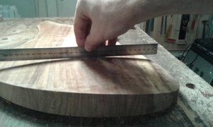

Gerne weitere Fotos vom Entstehungsprozess! :D:D:D

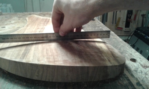

Jawoll Sir!

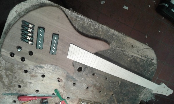

Tonabnehmer Ausnehmungen sind gefräst und der Hals eingepasst. Der Rest ist mal aufgelegt.
Hals wird noch verrundet und der E-Fachdeckel gemacht und dann wird mal ein halber Tag geschliffen

  • #838
Gut zu wissen, Danke für die Info! Über kurz oder lang schweben mir beim übernächsten Projekt auch FFs vor..
Eine Frage hab ich noch zu den Pickups: Eignen sich die in der Form - vor allem was die Magneten betrifft - überhaupt für FFs? Die kleinen Magnete haben ja nicht mehr viel Winkel zu den Saiten, ist das nicht mit dem Magnetfeld problematisch (weil zu klein)?
  • #839
Das ist definitiv ein Kriterium das man beachten sollte.
Ansonsten habe ich FF von 30" auf 32", wobei ich im Nachhinein überlege, ob 30" auf 33" nicht besser gewesen wäre... Aber da gibt es keine speziellen Regeln, denke ich.
Bei mir sind Klingenpickups drin, manche bauen die PUs einfach Gerade ein, andere lassen sich beim Häussel welche mit den richtigen Abständen bauen... das kommt halt immer darauf an was man will. Die "Größe" des Magnetfeldes ist dabei, glaube ich irrelevant, vielleicht ist das auch einfach die falsche Umschreibung für das was du meinst, das Problem ist, dass beim "kippen" der Pickups irgendwann die Poles nicht mehr gleichmäßig unter den Saiten sind, aber da kann man sich, wie gesagt, auch welche mit entsprechenden Abständen bauen lassen, dann geht das wieder. Oder einzelne Pickups pro Saite verbauen.
Das werde ich mal meinem Bassisten weiterreichen, wobei bei der Möhre bei uns im Proberaum wohl keine Probleme zu erwarten sind, da wird es nicht "zu trocken". :-)

  • #840
Das mit den Magnetpolen muss man ausprobieren. Die Nordstrands vertragen es schon wenn es etwas daneben ist. Anscheinend ist das dem Feld egal. Im blödesten Fall hat man einen Pegelabfall dann sollte man andere PU's verwenden.

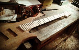

Bronzebünde sind drinn. Jetzt erst mal Feierabend.
