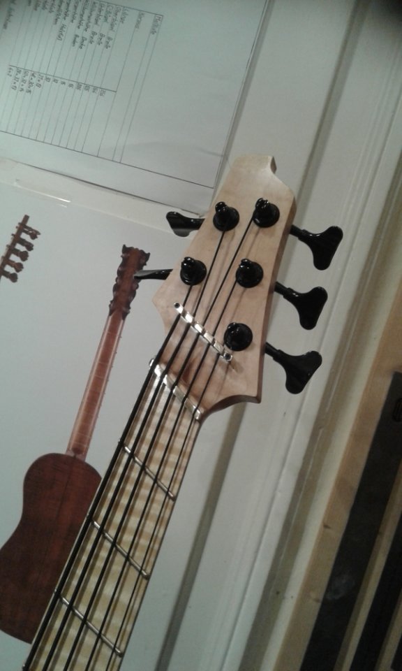

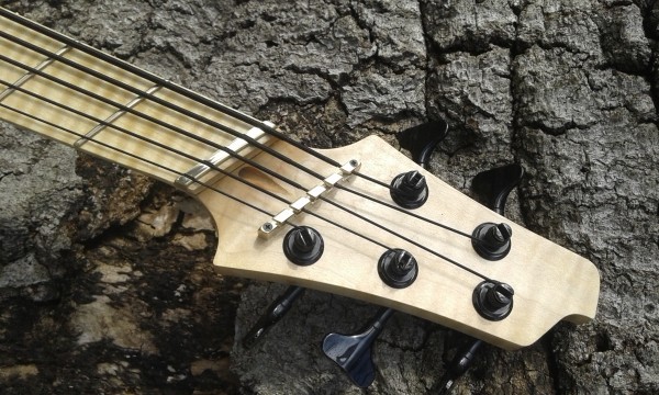

Beim E-Bass kommen schon die ersten Töne raus. Knurrig mit Druck. Genau so ist es gewünscht.
Soundfile kommt dann auch mal. Hier sind erst mal die schwarzen DR drauf.
Ein Saitenniederhalter aus Messing wurde heute noch gefeilt.
Insgesamt ist noch etwas Setuparbeit nötig. :bier:
Bessere Fotos kommen dann auch noch.

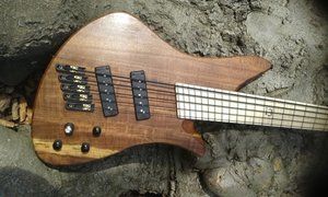

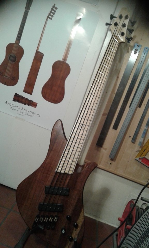

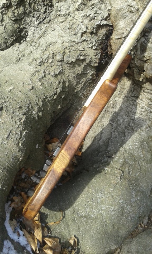

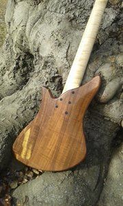

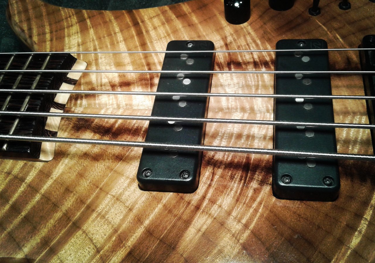

War heute mit dem Bass spazieren und hab ein paar Fotos gemacht :-)
Reaktionen: BassPapa, Talentfrei, beate und 10 andere

nur irgendwie will mir die saitenführung auf der kopfplatte nicht gefallen. wie die e-saite da aus der reihe tanzt geht für mich gar nicht. da wird plötzlich alles der zugegebenermaßen schönen kopfplattenform untergeordnet.
das kannst du besser.
  • #870
Die Führung ist aus Messing handgefeilt. Da darf es schon etwas abweichen. Das kann ich nicht besser ;)

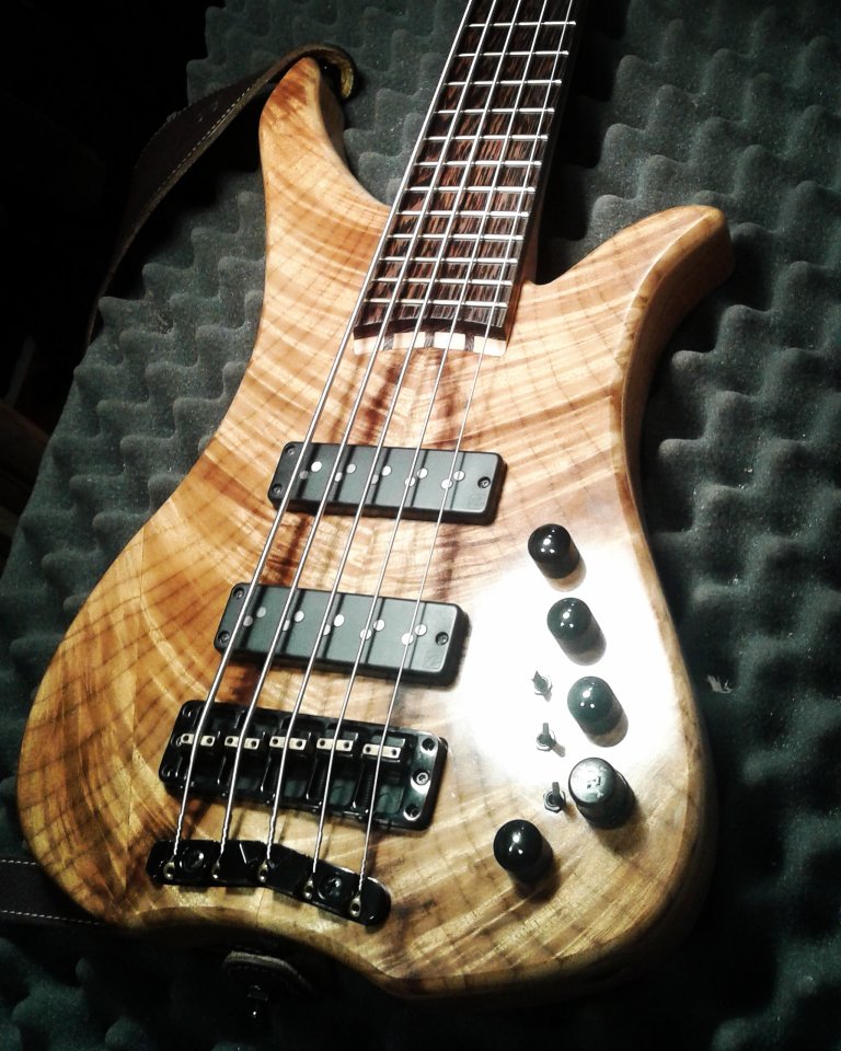

Ein etwas älterer Bass von mir wurde heute gereinigt und bekam ein rundum Service. Fast wie neu :-)
nochmal den Soundcheck:
Parallele / Serielle Pickupschaltung
Reaktionen: claudio, der Franzos, Brunt und eine weitere Person
  • #880
Wieso sind da 3 Umschalter und welche Funktion haben die? :O!:-)
Der erste ist für die LED an der Griffbrettflanke. Rot- aus- Grün.
Der Mittlere ist ein Killswitch.
Und beim dritten kann man die Pickups in serie schalten.
