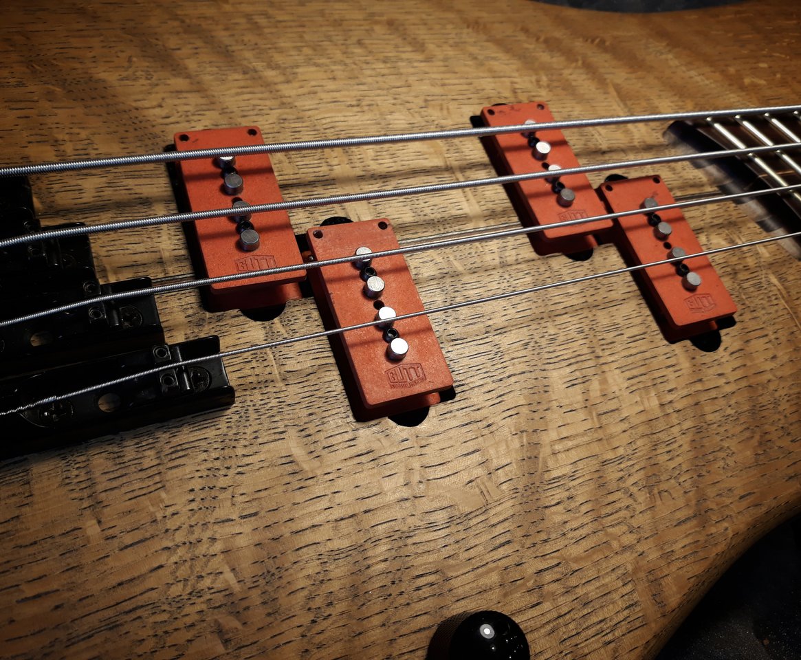

Den Mann muss ich hier empfehlen. Lukas Gutt macht ganz feine Tonabnehmer. Auf Kundenwunsch alle Spacings und Ausführungen.

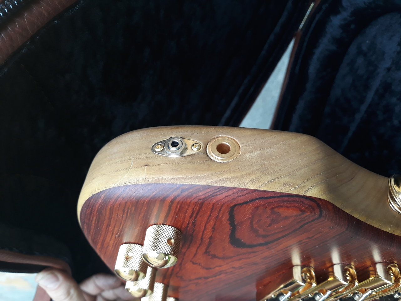

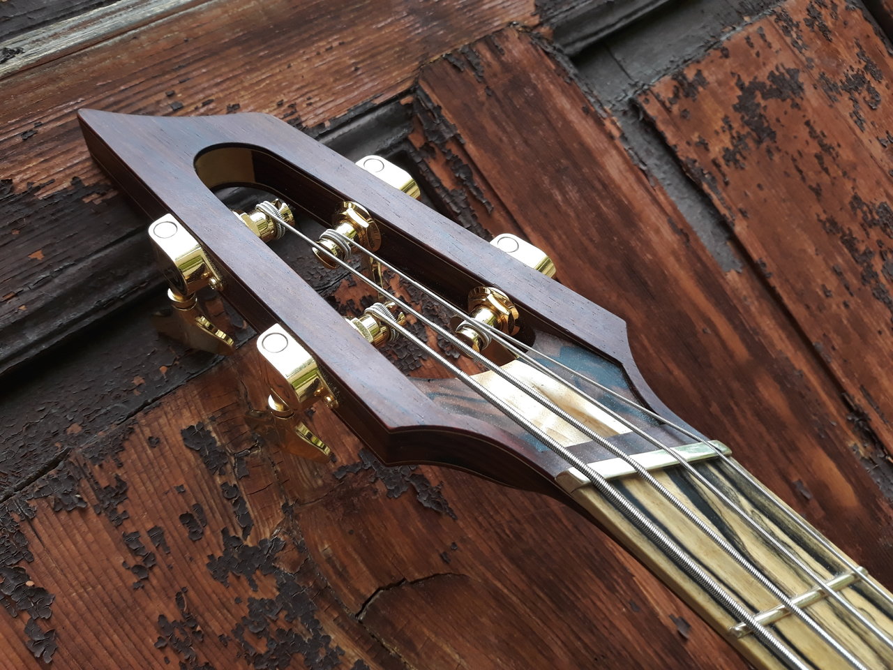

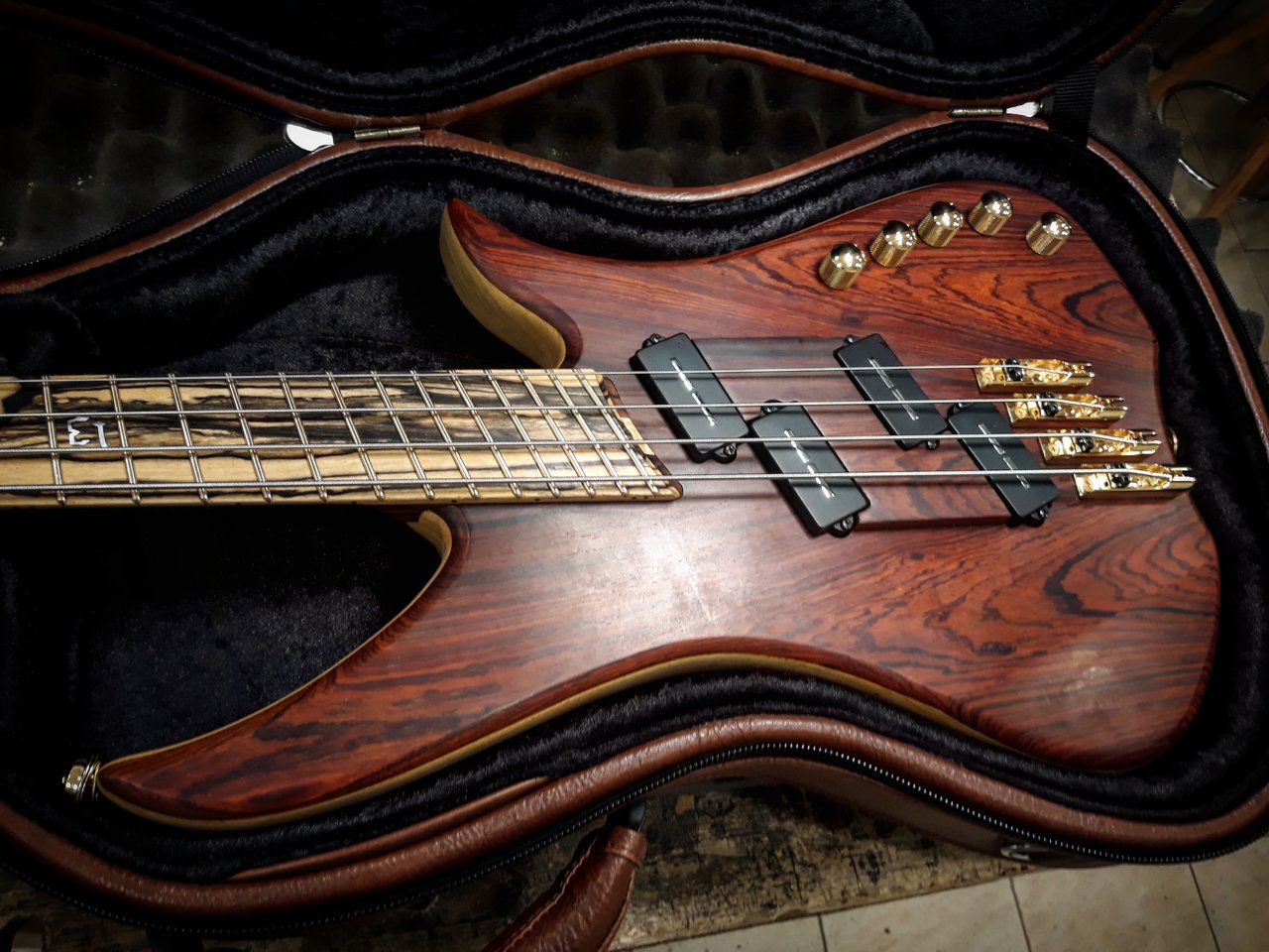

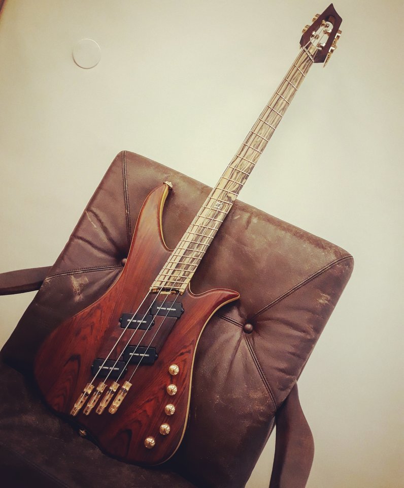

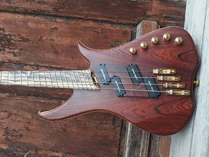

Auch20180615_171321.jpg IMG_20180615_172657_487.jpg IMG_20180615_172121_308.jpg 20180615_171213.jpg 20180615_171247.jpg 20180615_170926.jpg heute fertig geworden ...8D
Letztes Bild zeigt den Kopfhörerausgang.

  • #1.245
Ich hab' jetzt nicht aufgepasst: ist das 'n Cocobolo-Top? Gefällt mir auf jeden Fall sehr gut.
  • #1.252
Ein sehr schönes Instrument!:cheer:Was ist da für ein Kopfhörerverstärker drin?
Richter Elektronik. Wird mit der 9 Volt Batterie mitgespeist. Auf der Platine befindet sich ein Trimpoti für die Lautstärke.
Das Messingbuchsenblech musste ich aber selber feilen das gibts so nicht.

  • #1.254
Sind seine Pickups bezahlbar? Zusatzfrage: sind die Klingenpickups auf dem Cocobolo-Bass auch von ihm?
Ja nicht viel teuer als die Massenproduktion.
Die Klingensplitcoils sind von Nordstrand. Big Blade heissen die oder so. Sehr cooler Sound. Ich hoffe ich bekomme mal
ein Soundfile.

Gemeint war, glaub' ich, eigener Pre-Amp, eigen Pickups und LED-am Griffbrett.
