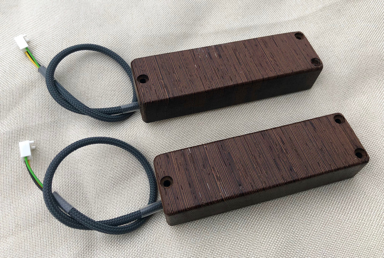

Die Pickups für den Preamp sind schon mal fertig. Feines Wengè Gehäuse. Platinen und der Rest kommen dann in den nächsten Wochen.

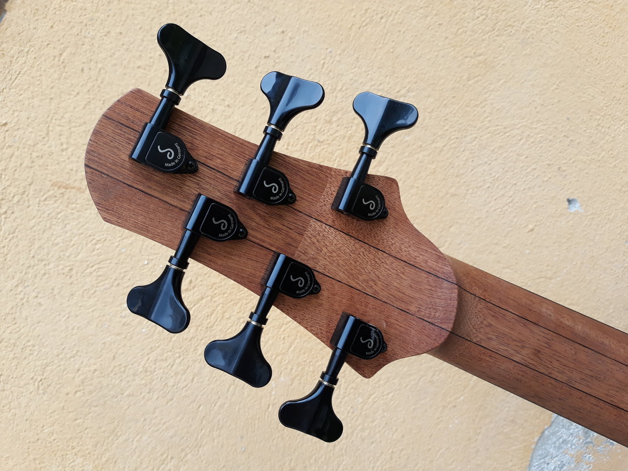

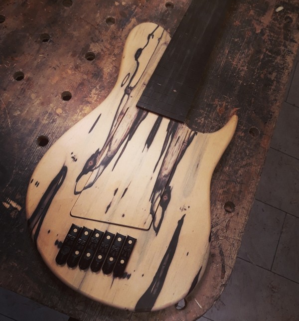

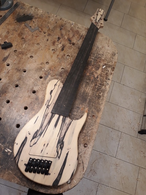

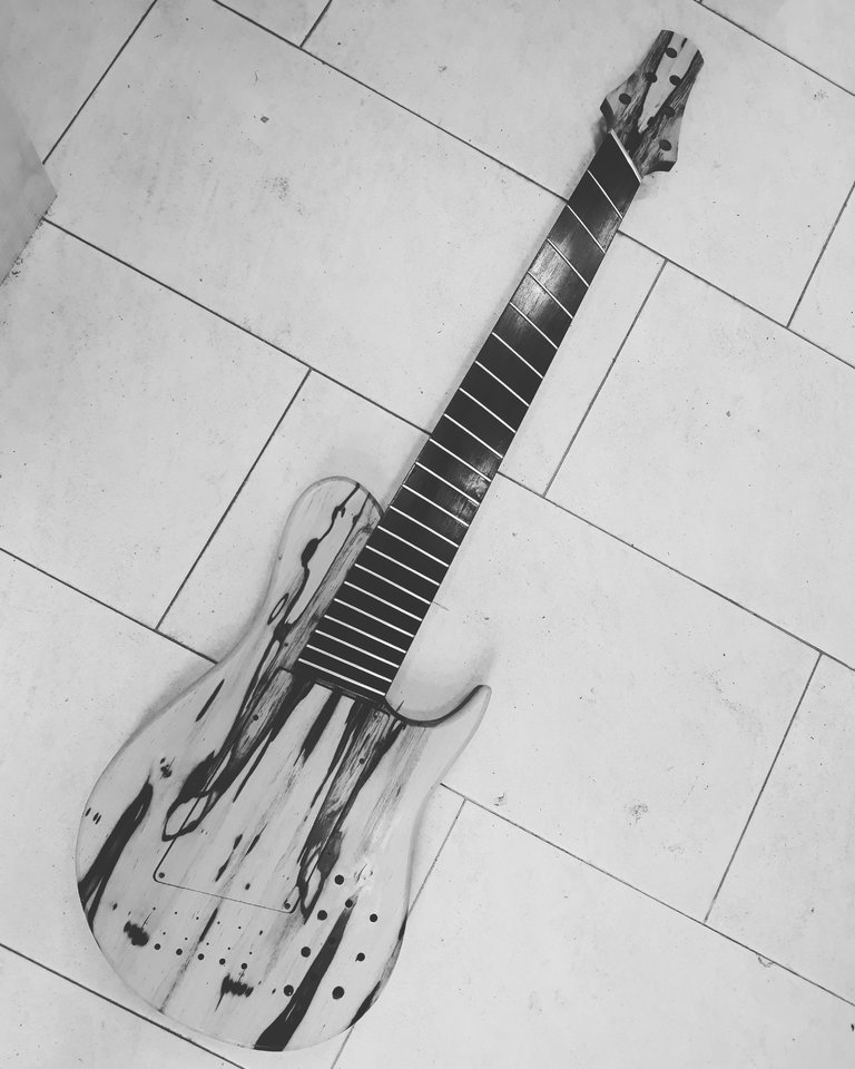

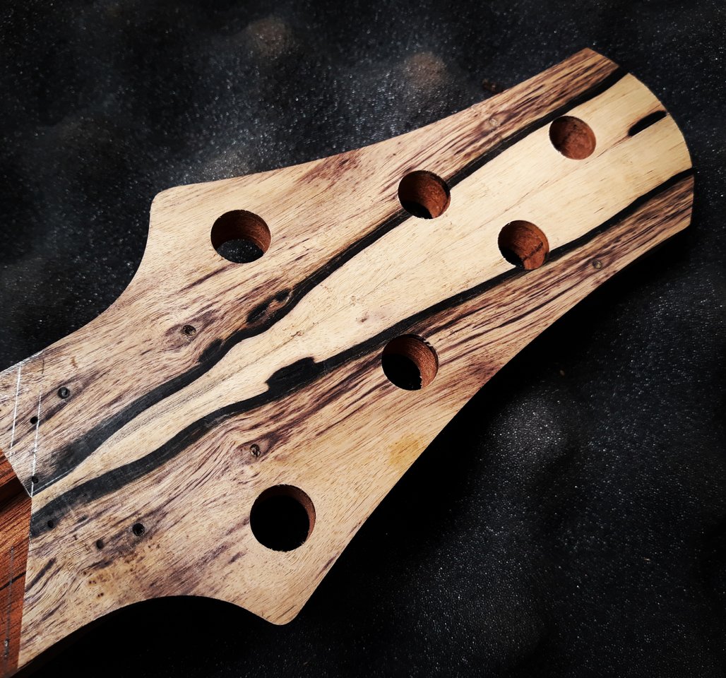

Weiter geht es mit dem 6er,
Royales Ebenholz als Aufleimer...
Reaktionen: Paulito, boeb, Sub Four und 6 andere

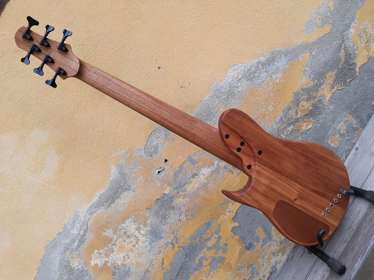

Der Bass geht gut voran, Hals ist eingesetzt, Pickupcover fast fertig.....

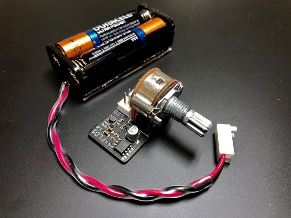

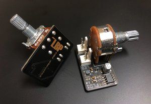

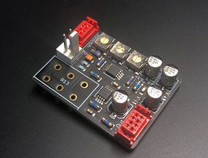

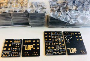

Ein paar Neuigkeiten vom neuen Preamp. Es wird fleißigst gewerkelt und mich zerreist es schon fast vor lauter Spannung ;-)
LED Dimmer:
Platinen:
Preamp HiFi Sound ala Alembic oder WAL Sound mit dem entsprechenden PU natürlich.

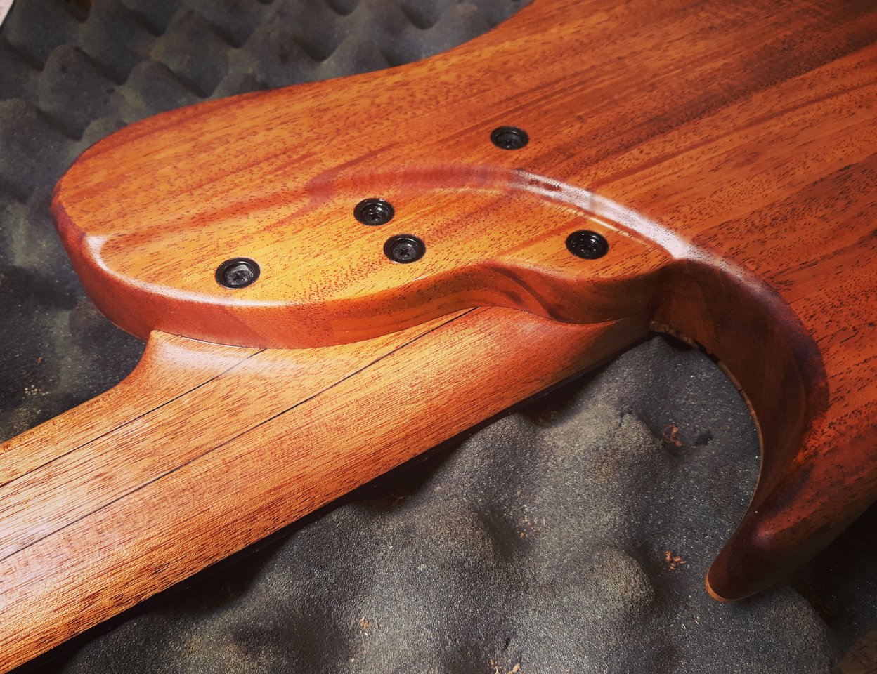

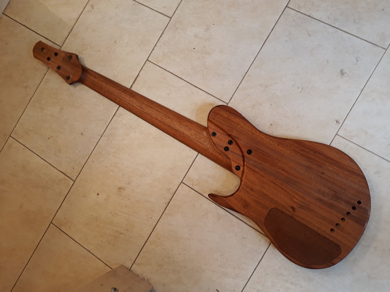

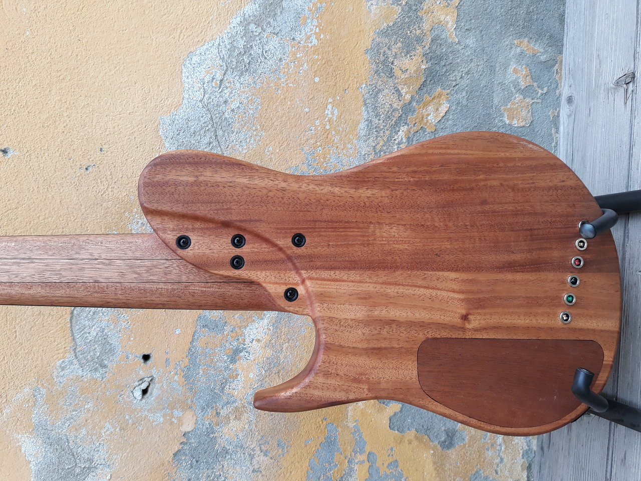

Erste Ölung ....
Reaktionen: Paulito, anbra, schubi und 6 andere

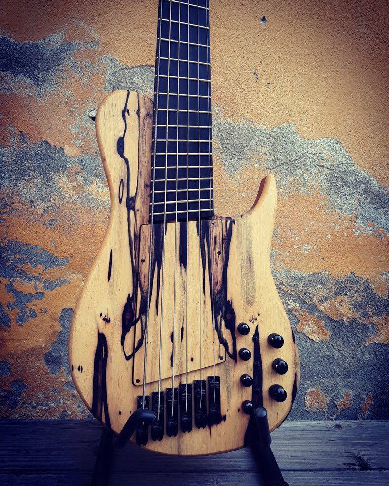

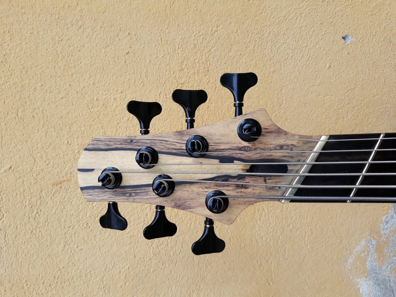

Bis auf das Setup und ein paar Lötarbeiten fertig ;)
20180527_151601.jpg 20180527_151636.jpg 20180527_151623.jpg 20180527_151754.jpg 20180527_151646.jpg 20180527_151641.jpg
Reaktionen: Majbass, tofi1, touchdown und 7 andere

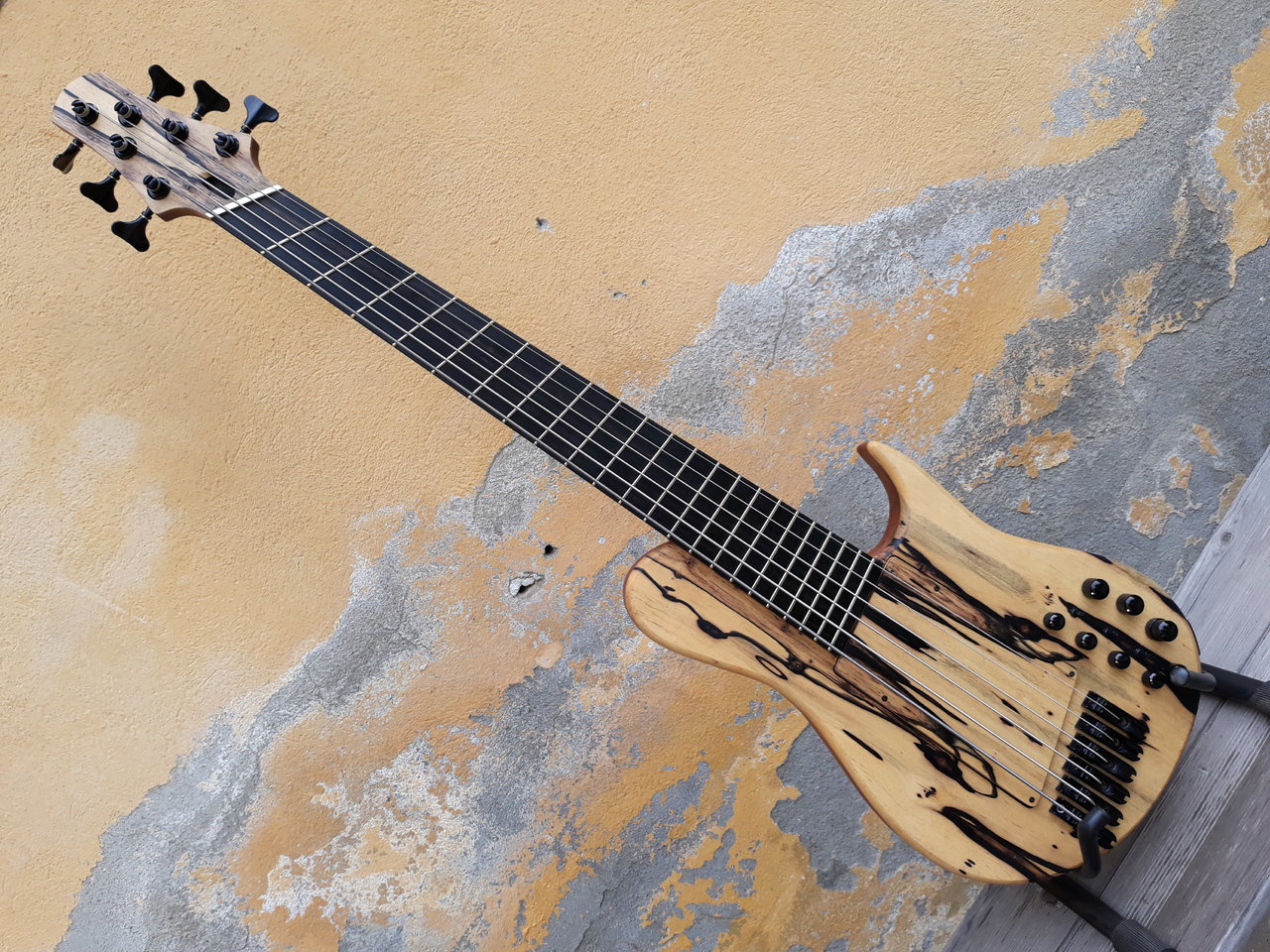

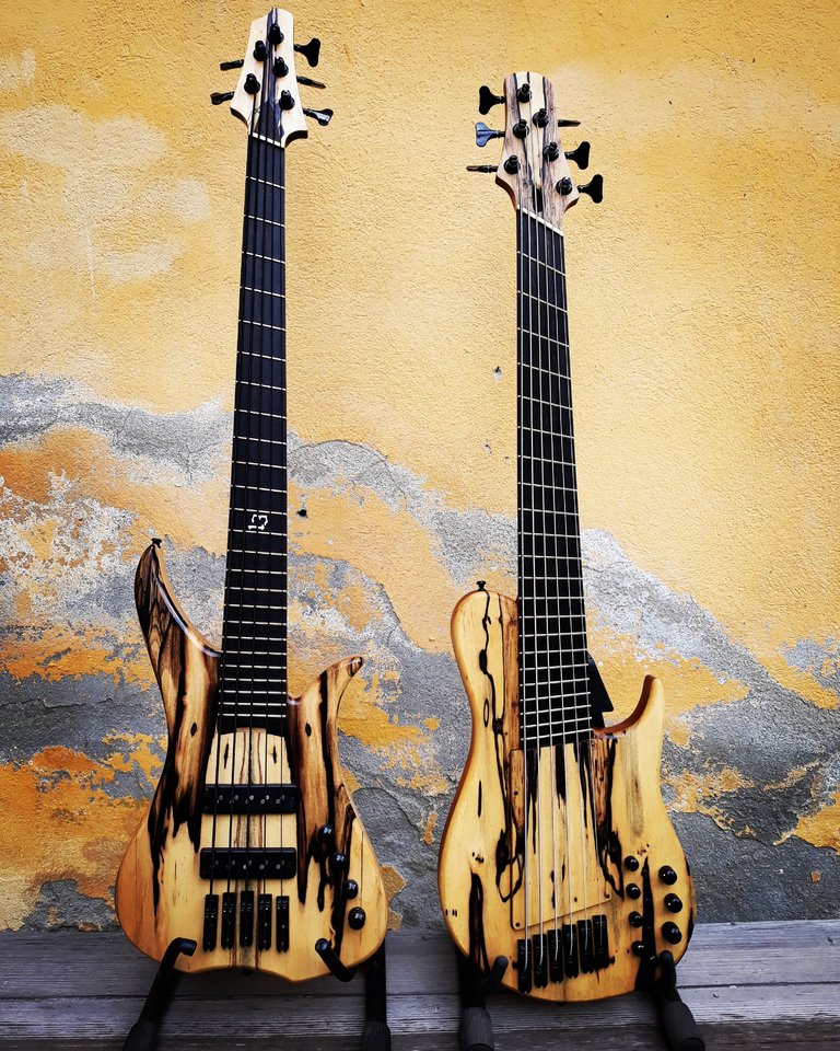

Bruder und Schwester
Reaktionen: DerGerät, Majbass, tofi1 und 15 andere
  • #1.236
Wow! Supergut!
  • #1.238

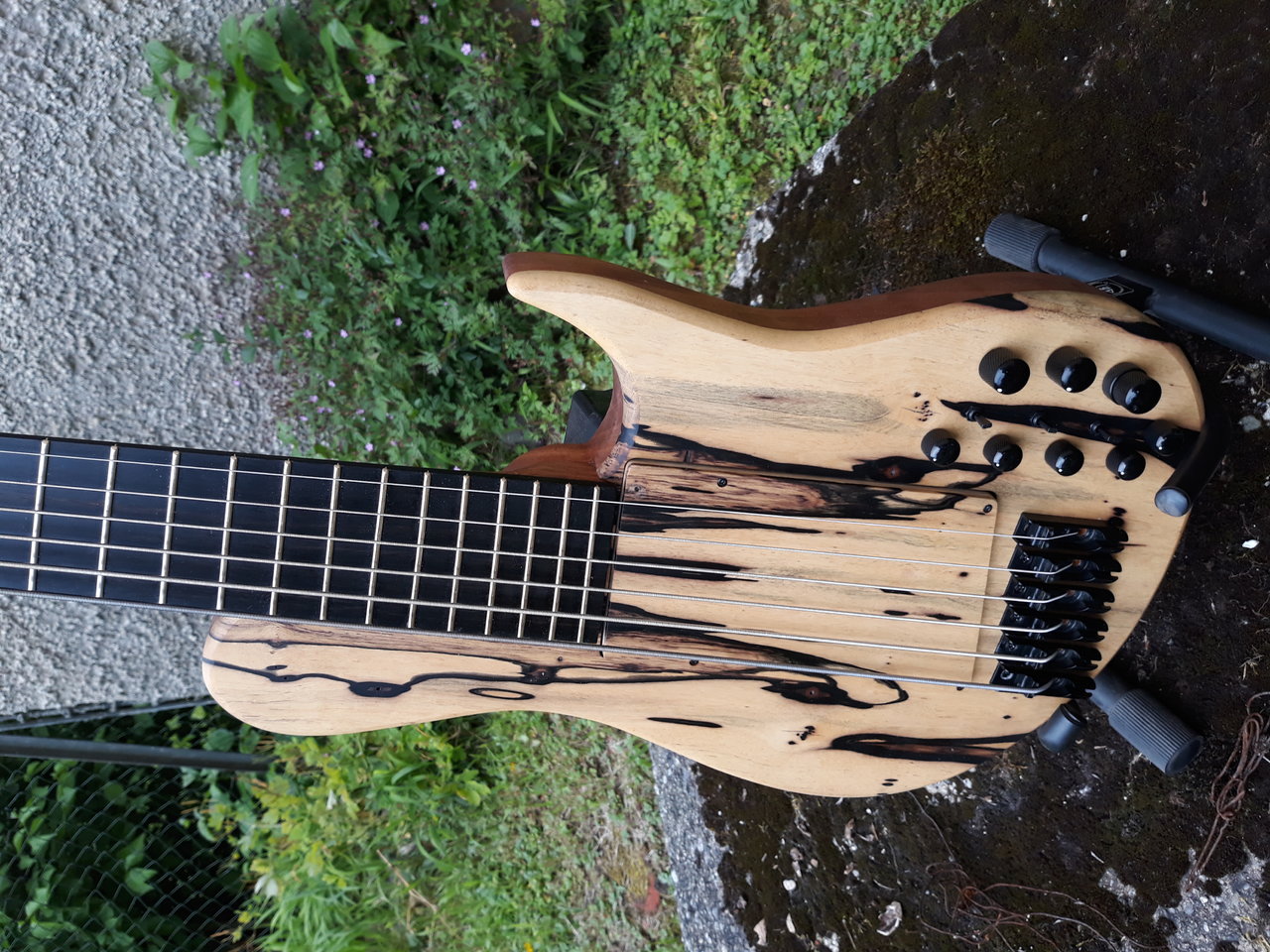

Täuscht mich die Optik, oder hat der linke ganz leicht unterschiedliche Mensuren? Sind die Oberflächen lackiert oder gewachst?
Superschöne Bässe jedenfalls, der linke gefällt mir einen Ticken besser.
Der linke Bass hat 35 Zoll an der H- Saite und 34,5 Zoll an der G. Ist etwas ergonomischer.
Der rechte Bass hat 34 Zoll an Der H-Saite und 32 Zoll an der C. Die hohen Saiten spielen sich butterweich.
Alles geölt und gewachst. Natur ohne Plastik ;)
Reaktionen: hui, ElectricMorus und zeppo3000
  • #1.240
Ich bin ja dann doch ein Freund von PU Lackierungen. ist einfach ein guter Schutz vor allem über längere Zeit betrachtet.
Ich bilde mir auch ein, das durch die Versiegelung die Instrumente geschmeidiger auf Temperatur - und Feuchtigkeits - Schwankungen reagieren.
Habe mit PU Lackierungen eigentlich nur gute Erfahrungen gemacht.
Natur ohne Plastik ;-)
Das ist aber natürlich schon auch ein Argument..... :-)
