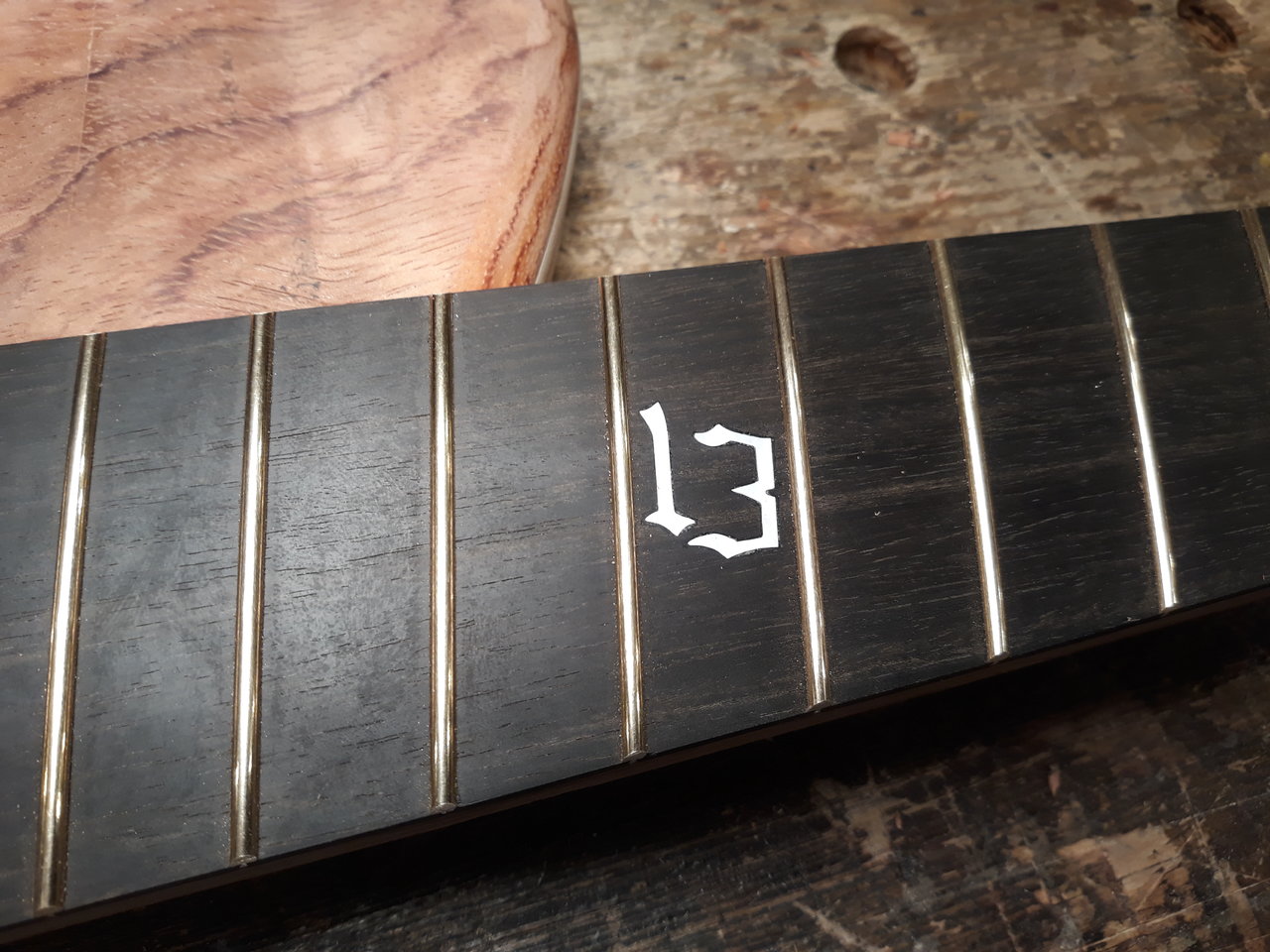

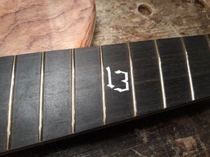

Dreizehn Selbstbauprojekt E-Bass

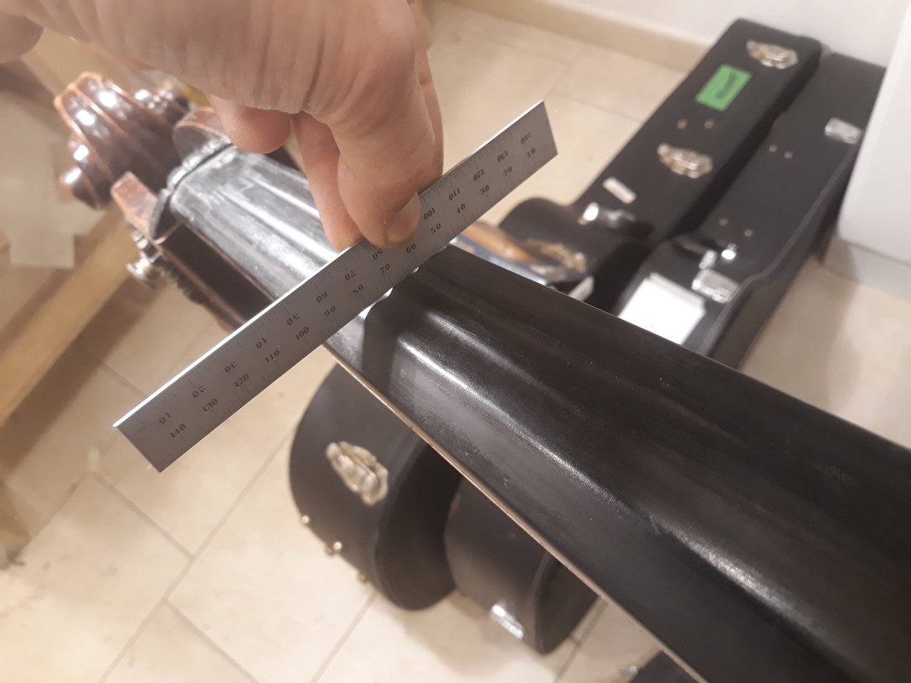

Die Saitenkerber auf dem Griffbrett sind ja mal extraordinär... :O!

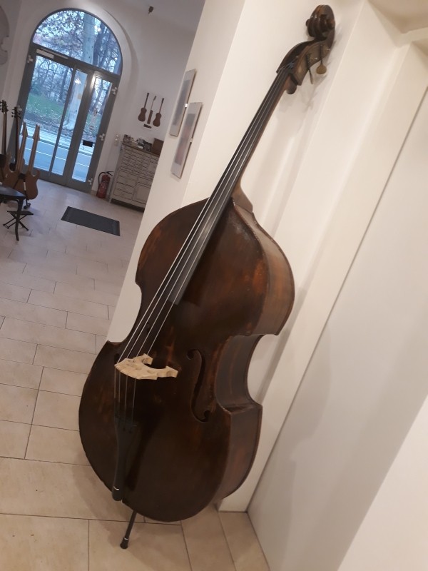

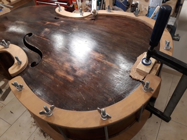

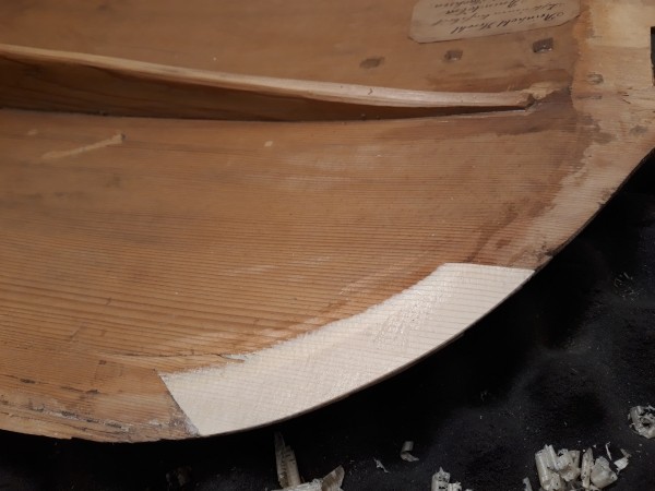

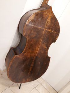

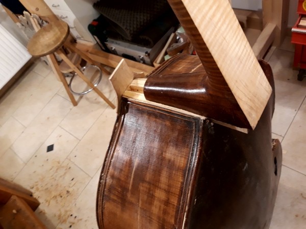

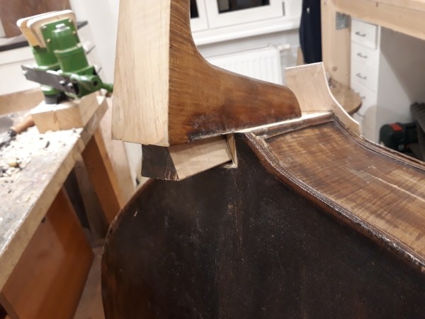

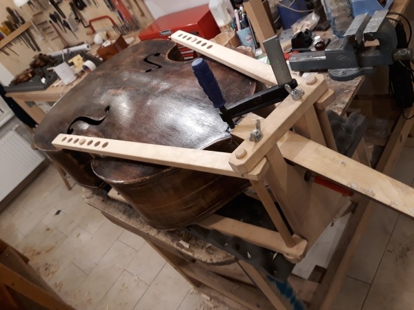

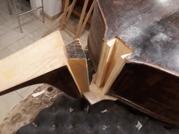

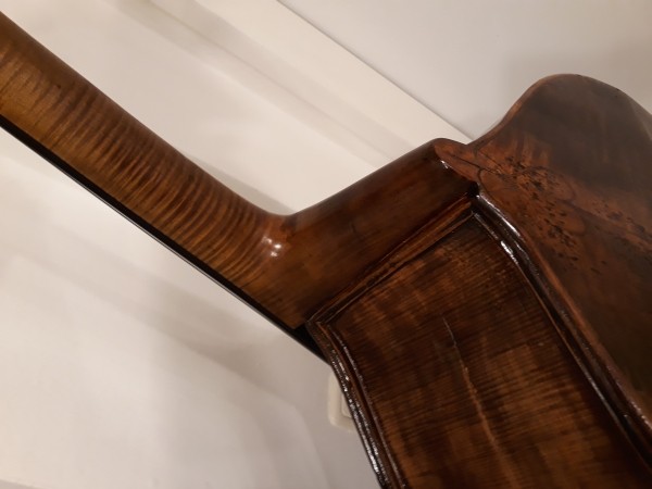

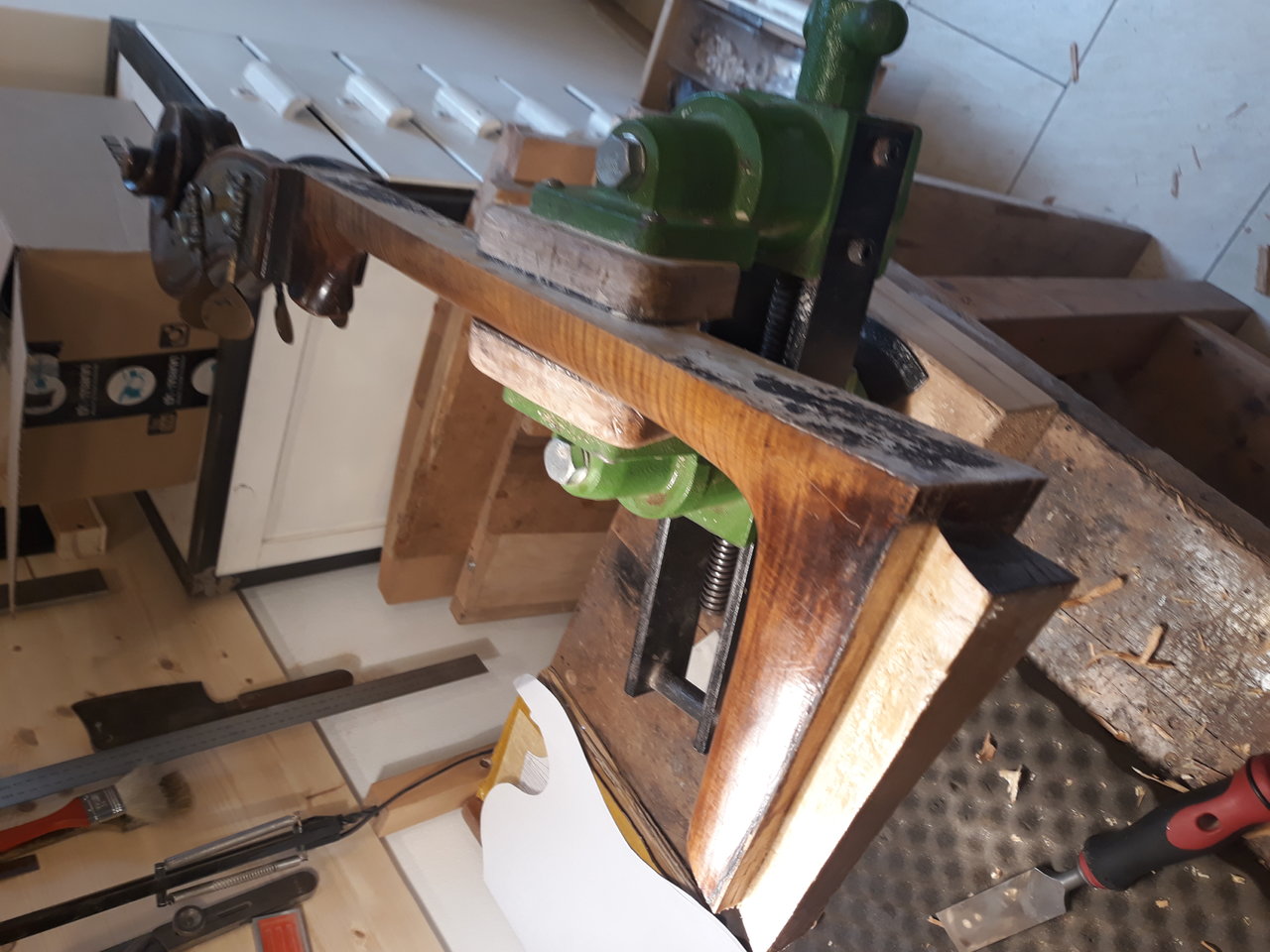

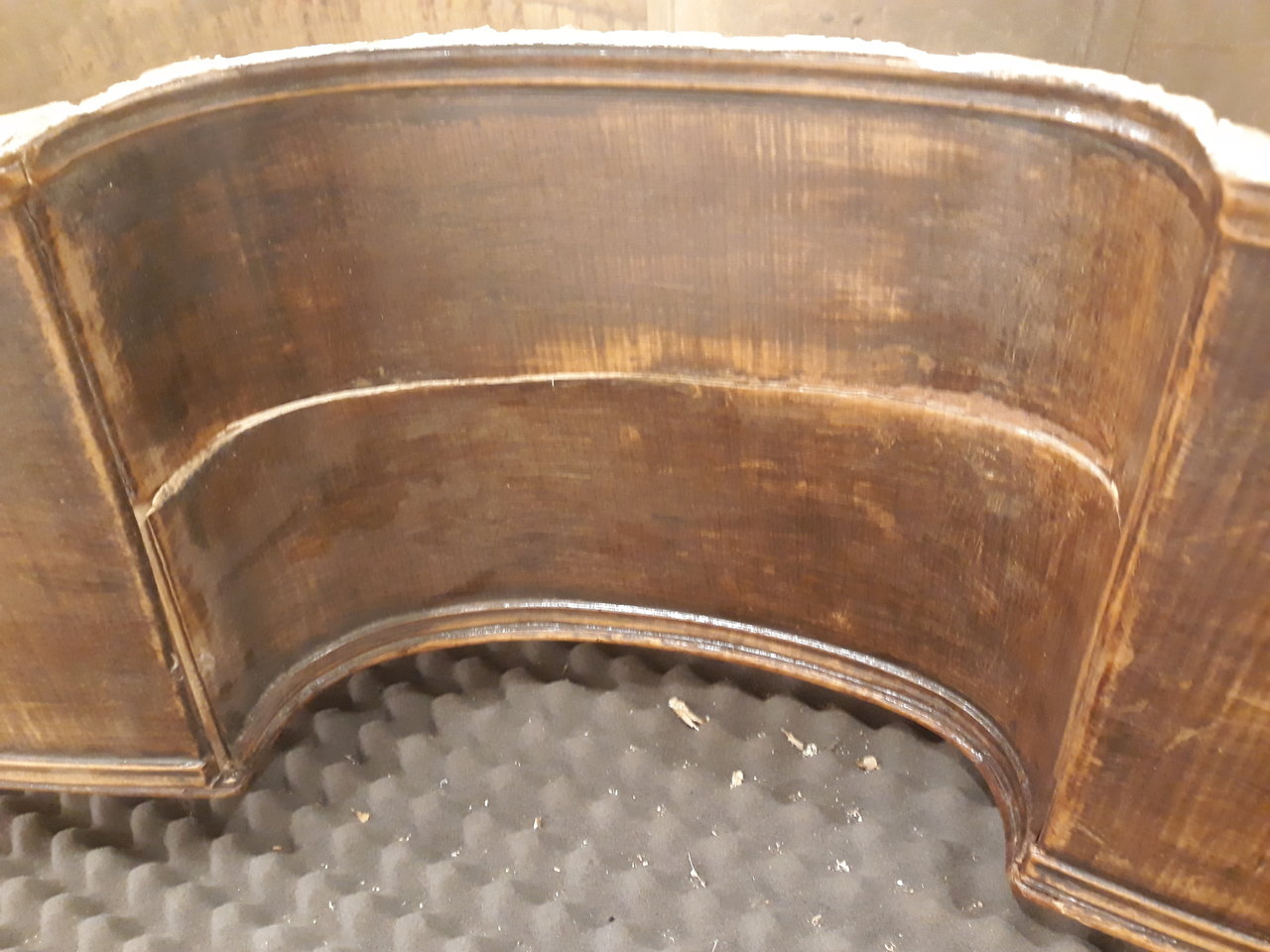

hier noch ein paar Bilder vom Restaurierten Bass. Klingt wieder ;-)

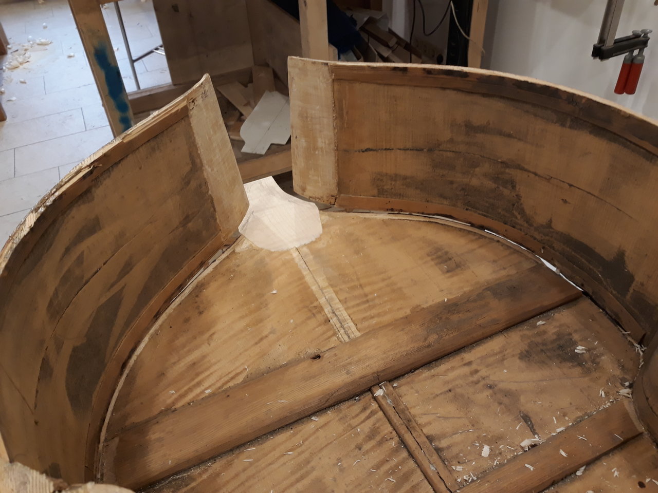

Balken kürzen und wieder anleimen, Versteifungsrippen an den Zargen, Risse leimen und ausspanen und belegen, Halsklotz neu, Bodenplättchen neu mit Überplattung, Hals neu setzen (der Schalbenschwanz war die größe Gaude),
Griffbrett abrichten und Sattel anpassen, Steg neu, Stimmstock neu, Stachel neu, Saitenhalter neu, Saiten neu, Lack auffrischen

Eine gröbere Kontrabass Reparatur.

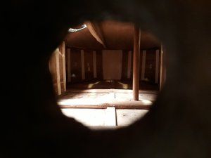

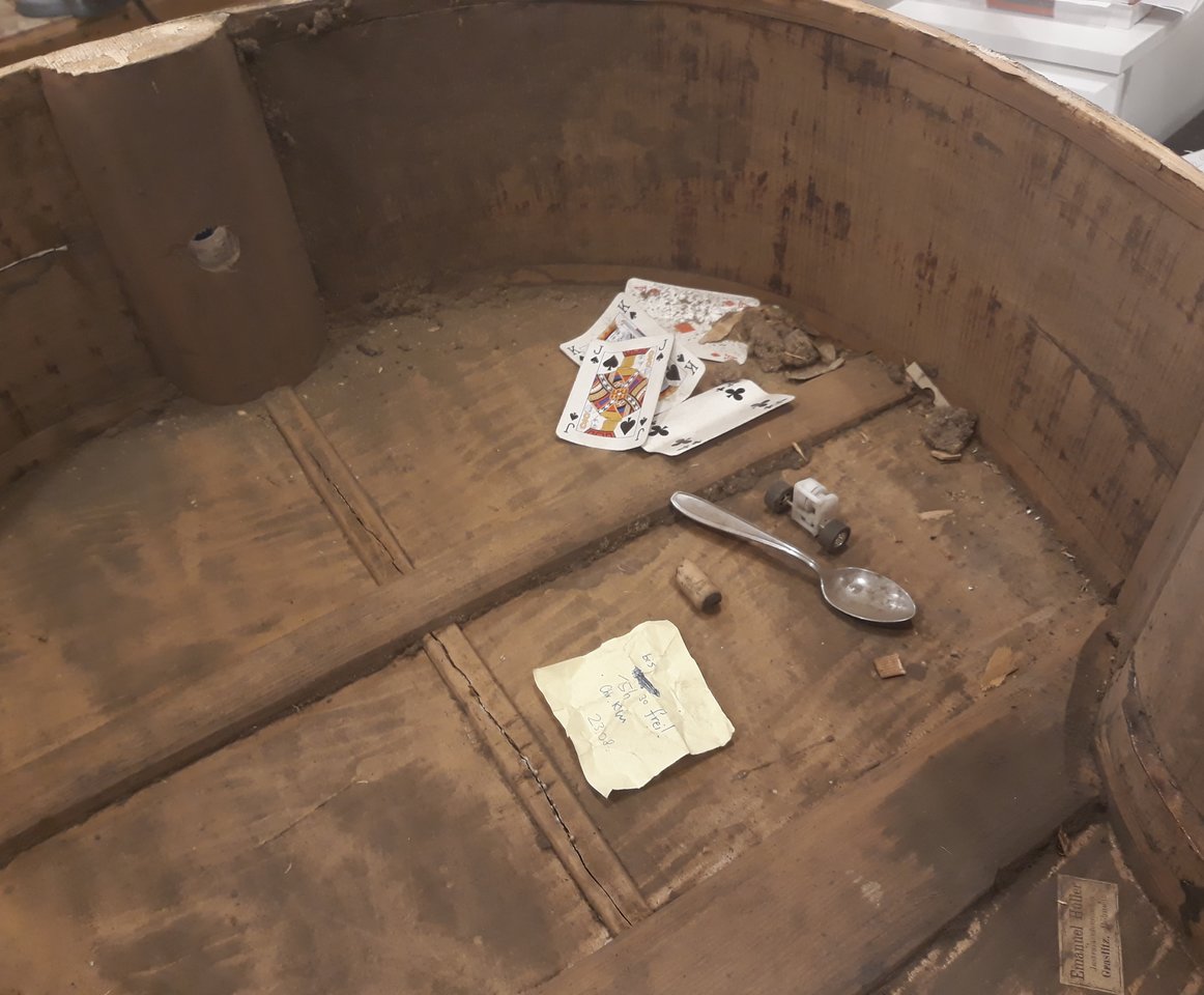

Schöner alter Sächsischer Bass. Mit vielen Rissen, kaputtem Halsklotz und Bodenplättchen. Und was man alles so darin findet.... ;-)
Anhang anzeigen 250588 Anhang anzeigen 250589 Anhang anzeigen 250590
Booah! Das gekerbte Griffbrett ist ja echt geil.
Hätte nicht gedacht, dass soetwas möglich ist. Gerade bei Ebenholz.
Die Fundstücke im Korpus wundern mich nicht.
Mein Junior stopft auch gerne Dinge in das Schallloch meiner Westerngitarre.
Da bekommt man sie aber zumindest mit ein wenig Schütteln wieder raus.

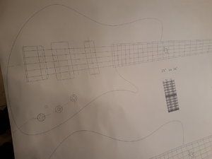

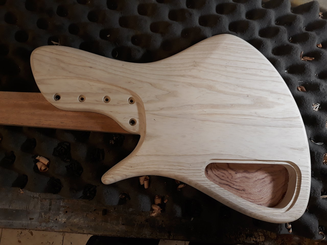

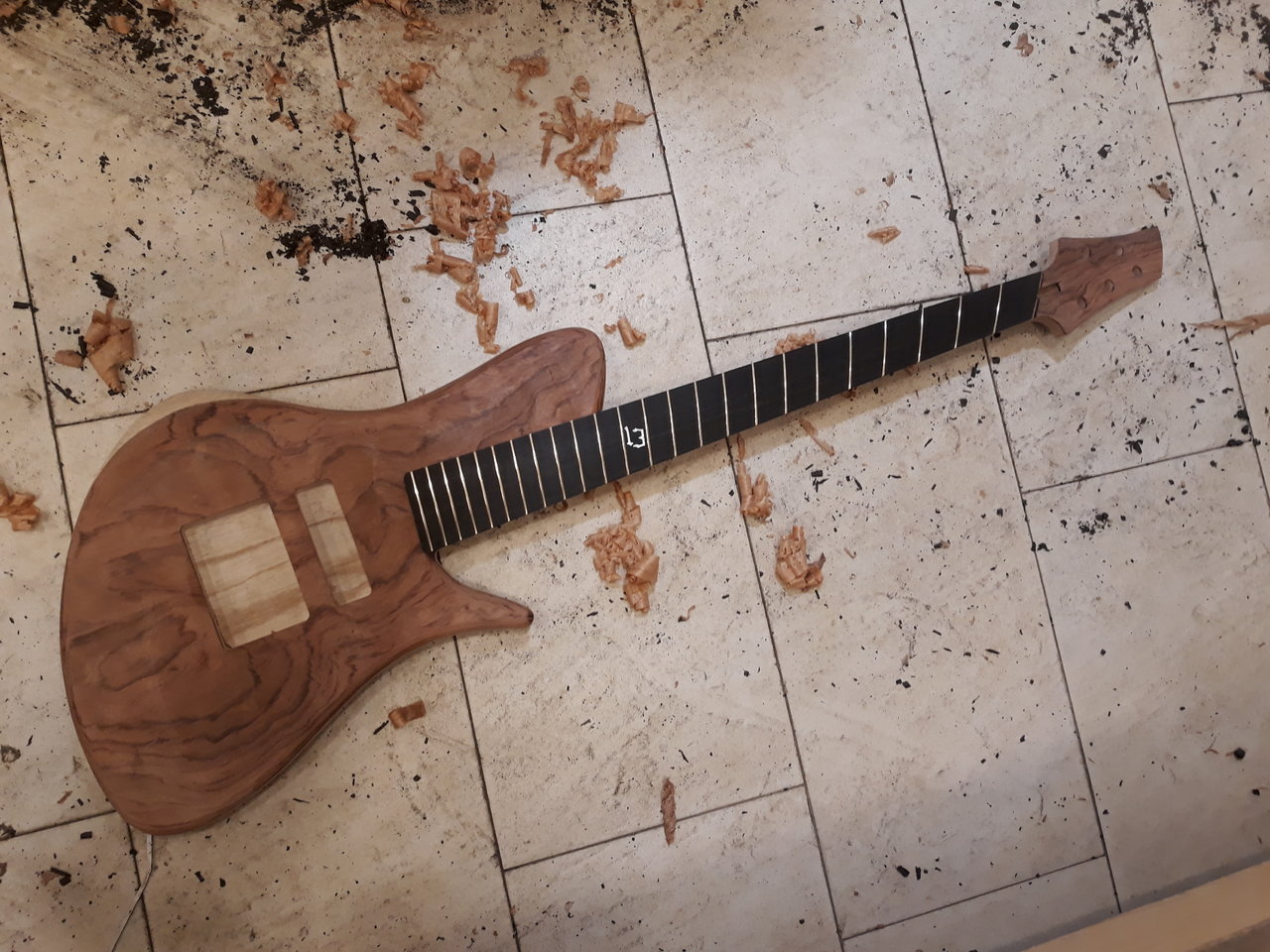

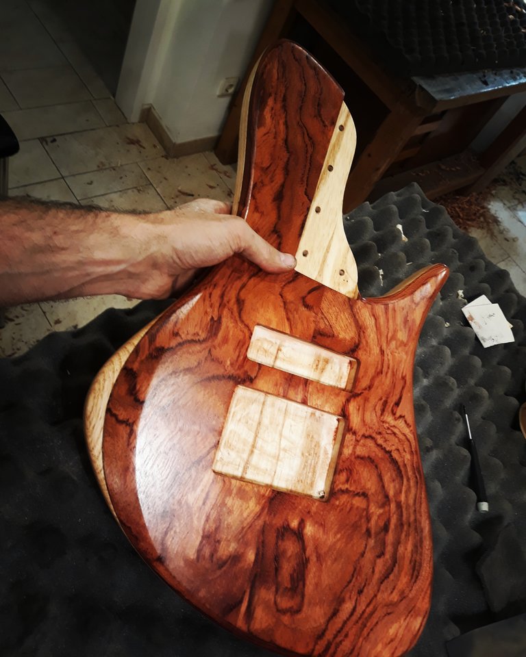

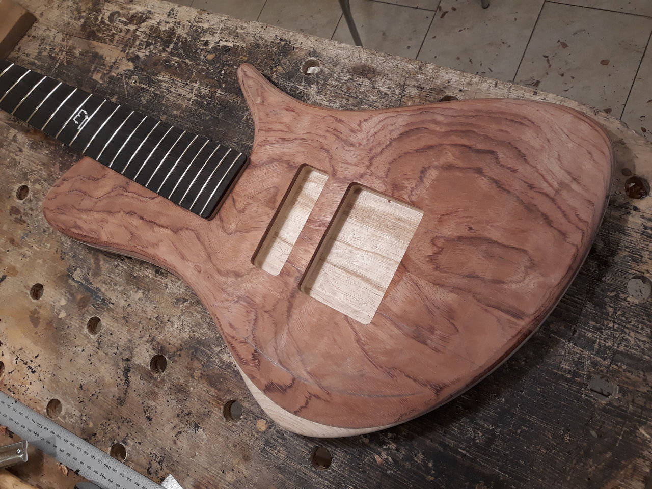

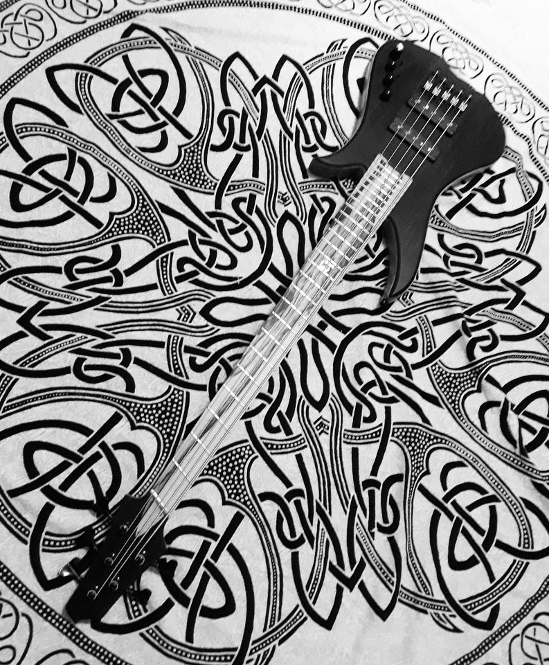

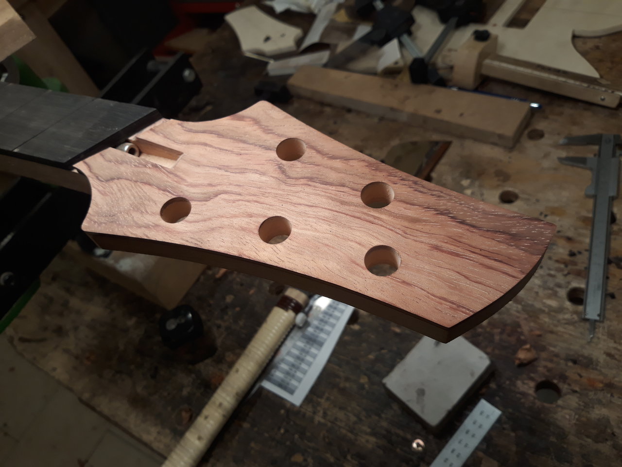

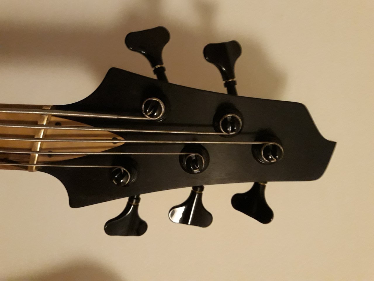

Ein 5er Singlecut Bass wird gebaut. Zugänglichkeit bis zum 24. Bund. Der Plan ist fertig, die Hardware ist ausgewählt.
35 auf 34 Zoll aber mit gerader Brücke (Schaller 2000). Sumpfeschenkorpus mit Bubinga Top, Kaya Hals einteilig geschraubt, Ebenholz Griffbrett, Nordstrand Bigman Stegpickup den man in 2 Positionen verschieben kann, Nordstrand big split am Hals, Glockenklang 2Band, Schaller M4 Light Mechaniken. Großer fetter Bass ;)

.... so nen Wiederaufbau erscheint mir nicht ganz billig...
Mein Kurzer wollte auch öfter schon Kastanien in die "Oma" stopfen... gerade noch erwischt ;-)
Aus dem Bogenköcher habe ich auch schon die ein oder andere Entdeckung herausgeholt.
Viel Arbeit, da bekommst du schon einen guten E-bass dafür.
