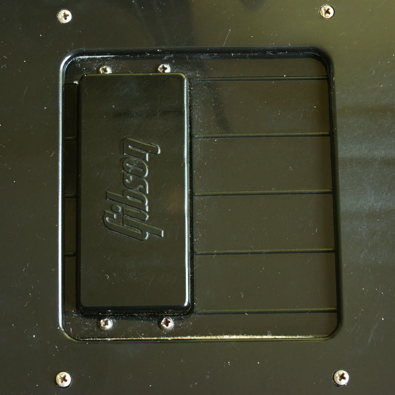

Stegpickup den man in 2 Positionen verschieben kann

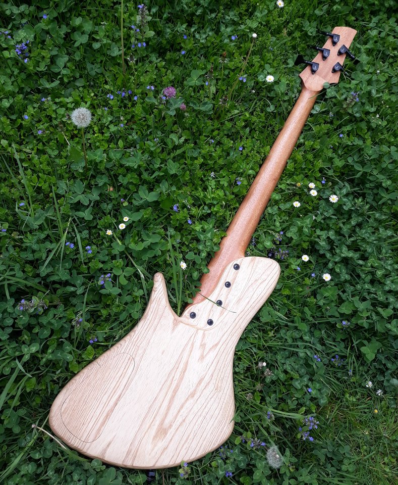

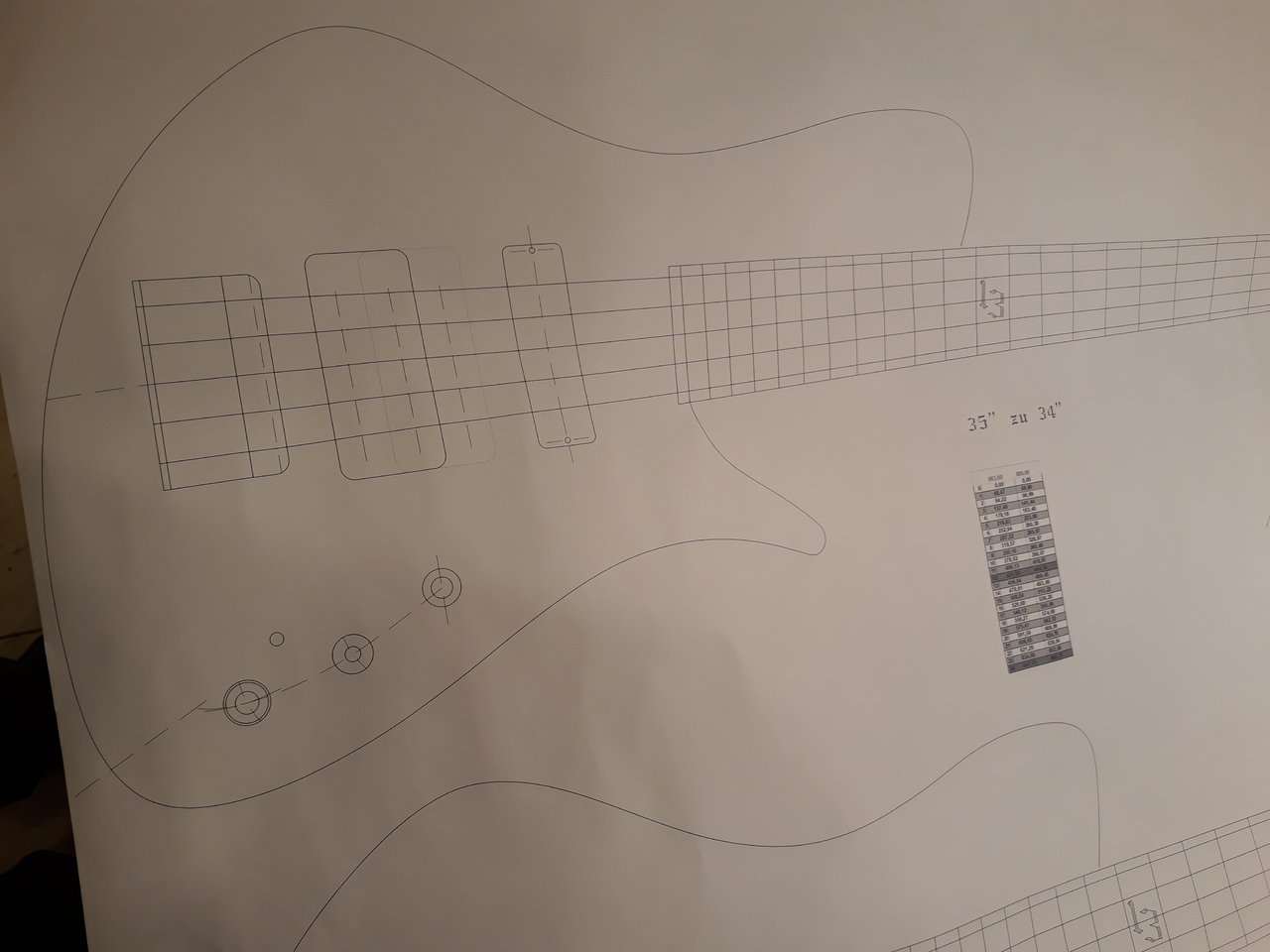

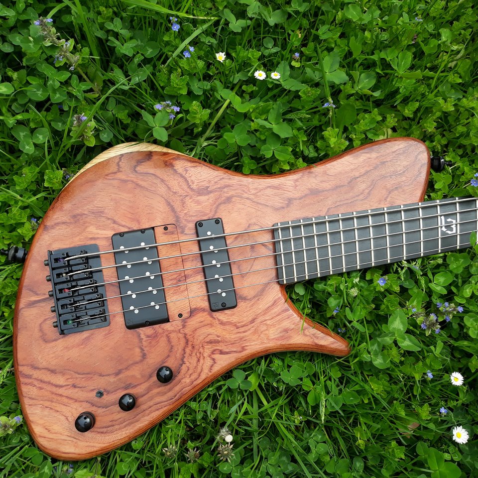

Ein 5er Singlecut Bass wird gebaut. Zugänglichkeit bis zum 24. Bund. Der Plan ist fertig, die Hardware ist ausgewählt.
35 auf 34 Zoll aber mit gerader Brücke (Schaller 2000). Sumpfeschenkorpus mit Bubinga Top, Kaya Hals einteilig geschraubt, Ebenholz Griffbrett, Nordstrand Bigman Stegpickup den man in 2 Positionen verschieben kann, Nordstrand big split am Hals, Glockenklang 2Band, Schaller M4 Light Mechaniken. Großer fetter Bass ;-)

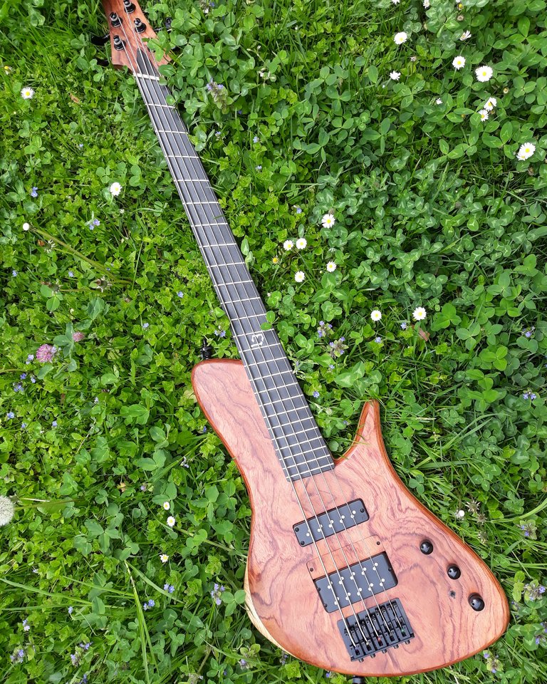

Tolle Idee mit dem beweglichen PU. Ich habe das bislang erst bei einem "Nicht-Prototyp"-Bass von Peter Coura gesehen. Finde ich super interessant.
Und das Bubinga Top! Irre schön. Wenn ich da an meinen 90er Jahre Schack mit Bubinga Korpus denke ... Der sah schon etwas langweiliger aus.
erstaunliche hals-korpus-verbindung. besteht da längerfristig keine verwindungsgefahr? oder hast du da eventuell mit karbonverstärkungen vorgesorgt?
naja, vielleicht höre ich ja auch nur die flöhe husten.
jedenfalls erneut ein spannendes design.
Da höre ich morgen mal rein. Gerade eben reicht die Zeit nicht mehr. Aber über Deine handwerkliche Präzision staune ich immer wieder.

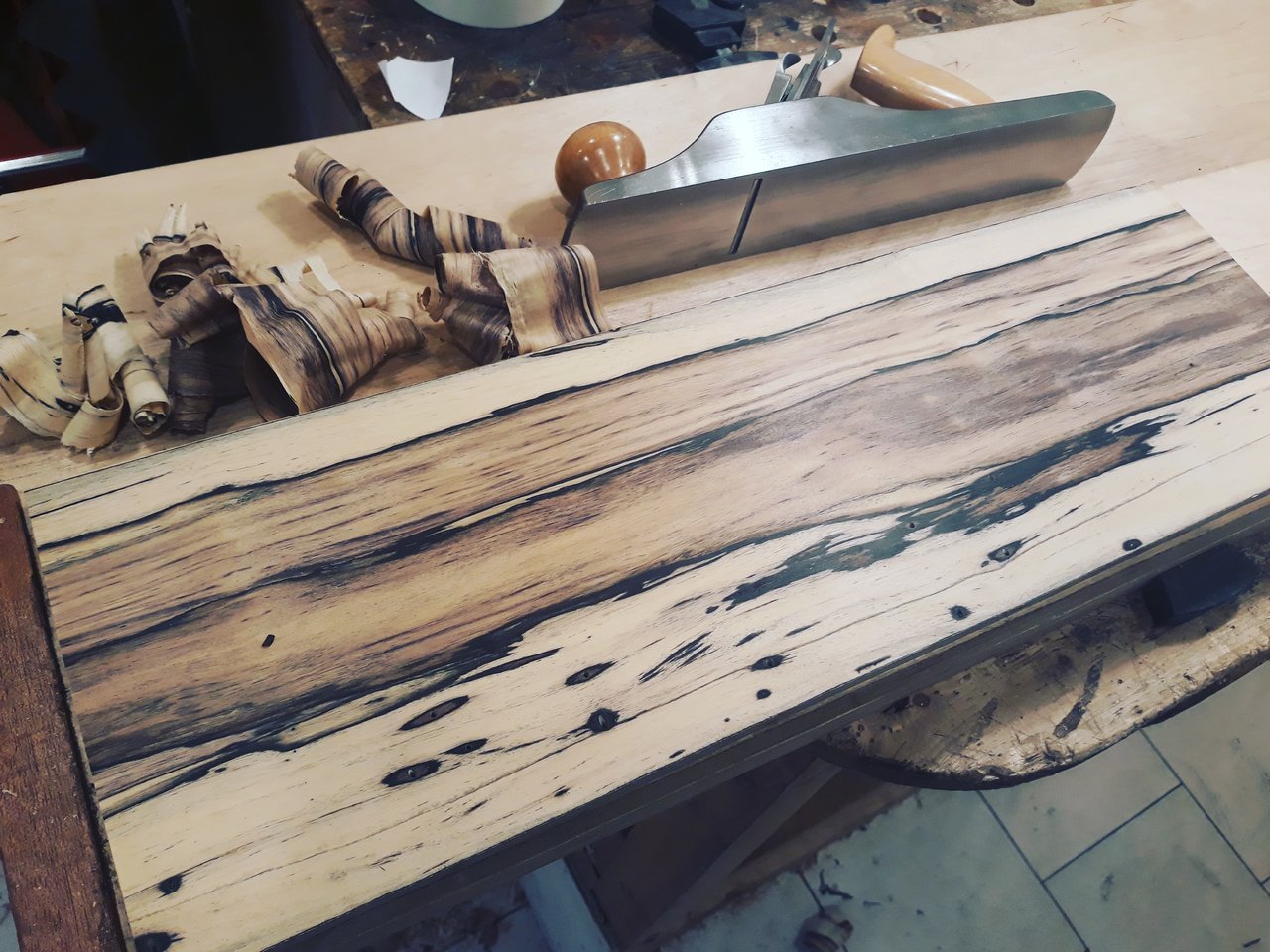

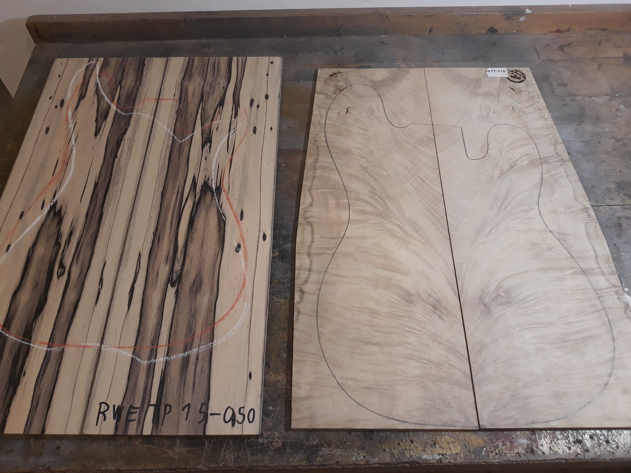

Zwei neue Bässe beschäftigen mich jetzt ein 6er mit Loorbeerdecke und ein 5er mit weißer Ebenholzdecke (Pale Moon Ebony)
Mach immer noch alles ohne CNC mehr oder weniger per Hand. Bei der geringen Stückzahl auch nicht notwendigt.
Das weiße Ebenholz lässt sich recht gut hobeln. Weitere Bilder und Infos werden die nächsten Wochen noch folgen..
