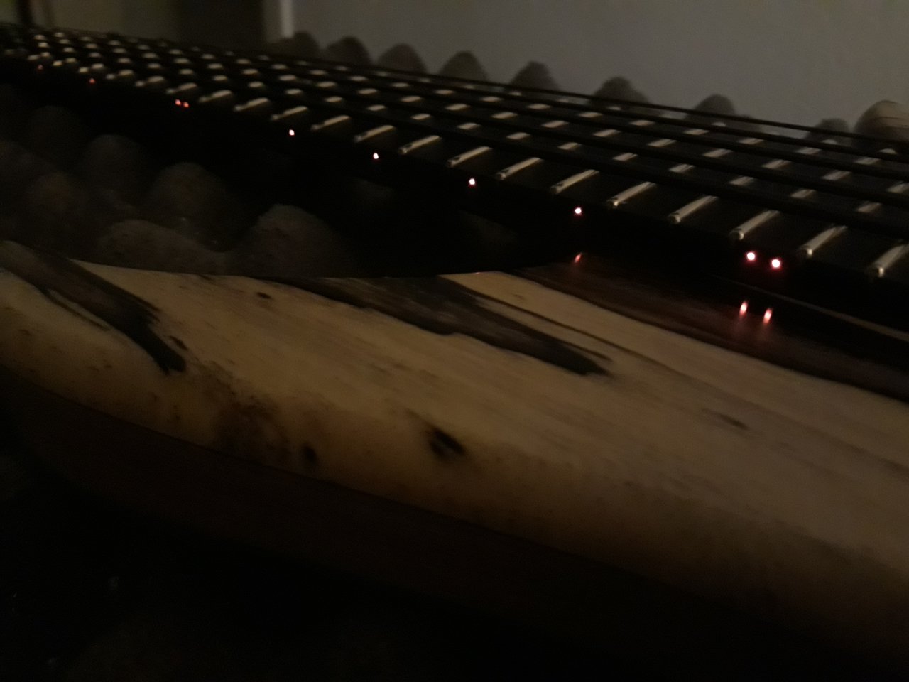

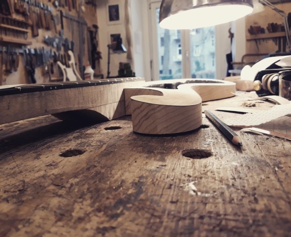

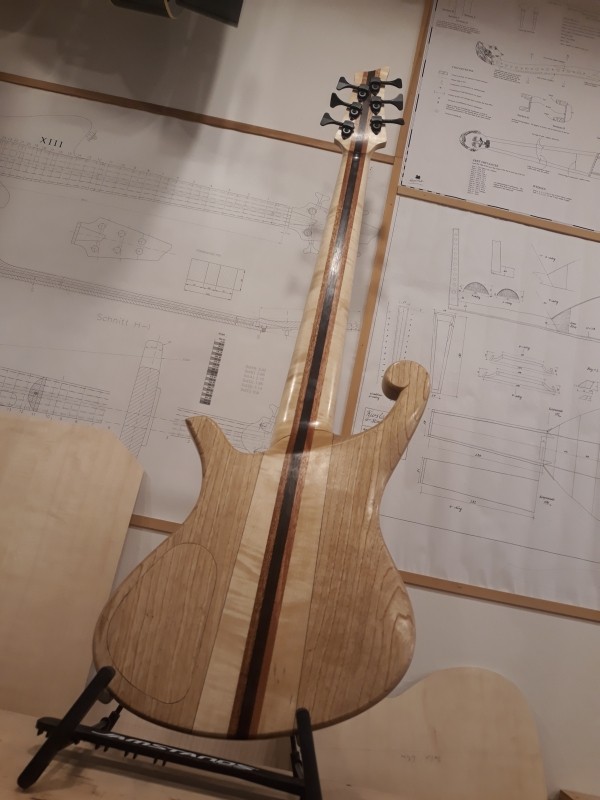

Der Hals ist noch nicht gesetzt, sprich die Tasche im Korpus noch nicht gefräst... alles noch roh

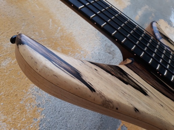

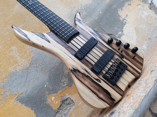

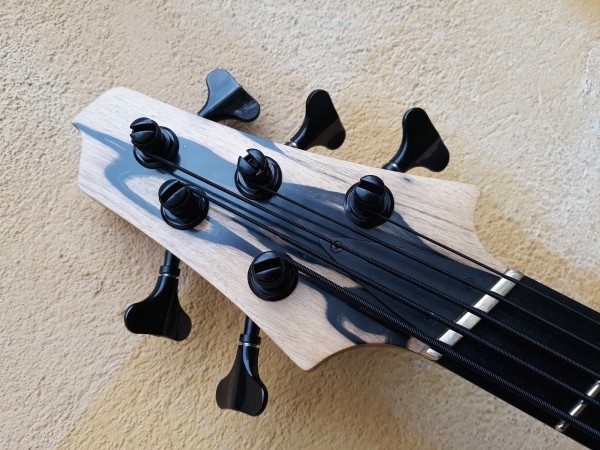

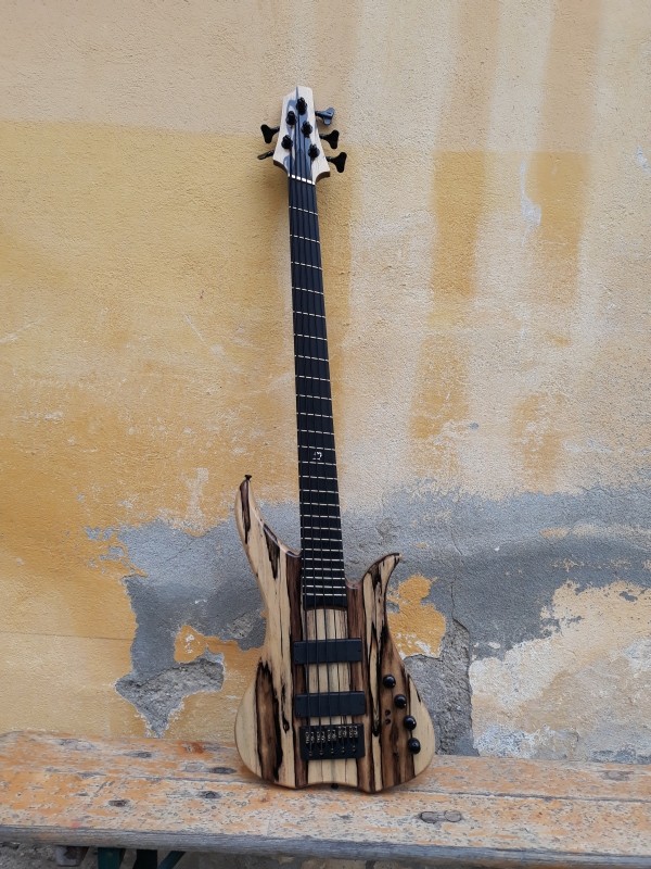

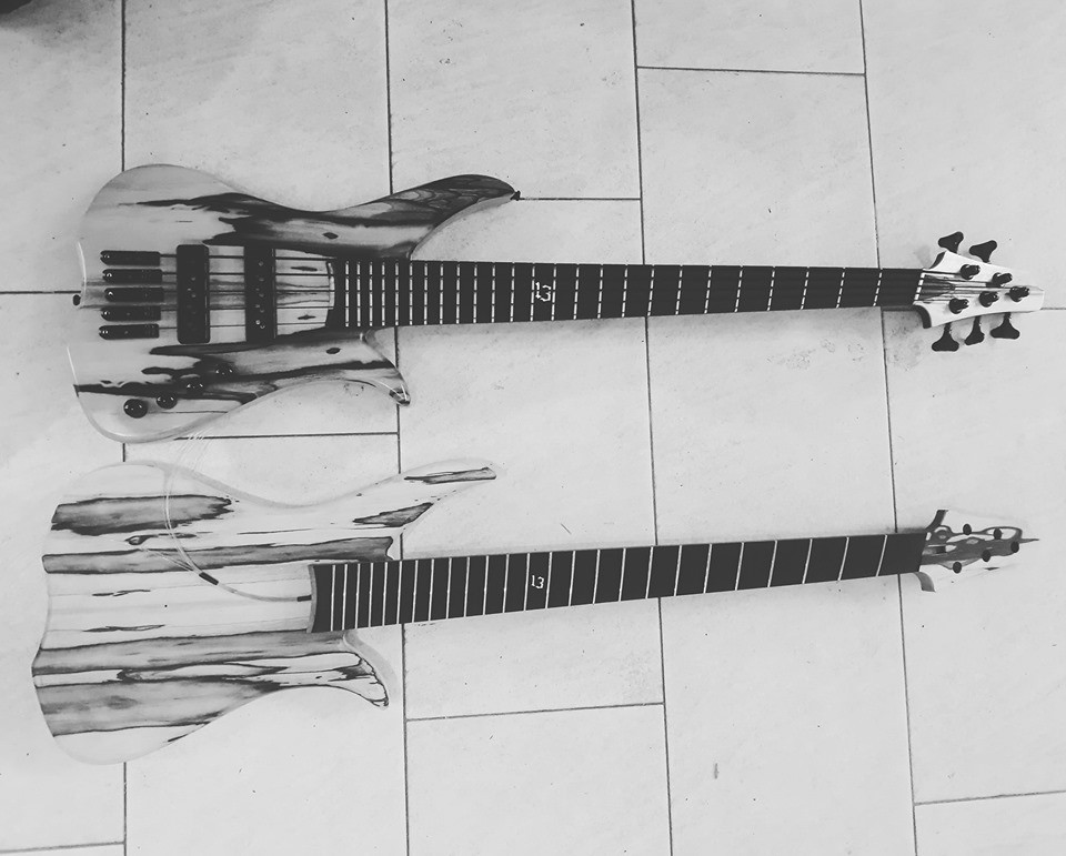

In der Zwischenzeit ist der auch mal fertig geworden.
LG
Corona 5, 2019
Mensur 35 zu 34,4 Zoll fächerbundiert, geschraubter Hals, 25 Bünde
Gewicht
4.1kg
Elekronik
Glockenklang 3 Band, Hotwire Funderbucker Tonabnehmer mit Ebenholz Gehäuse, Splittschalter, Griffbrett beleuchtete Bundmarkierungen
Material
Sumpfeschen Korpus, Weiße Ebenholz (pale moon ebony) Decke, Trennfurniere, Walnuss Hals, Ebenholz Griffbrett -compound Radius, Weißes Ebenholz an der Kopfplatte, ETS Messing Brücke, Schaller M4 leichtbau Mechaniken, geölte Oberfläche, Messingsattel, Glockenbronze Bünde, Perlmuttinlay am 13. Bund
Reaktionen: BassPapa, Stainless, Separate Reality und 9 andere

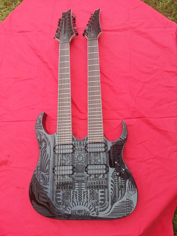

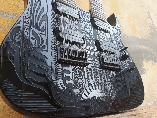

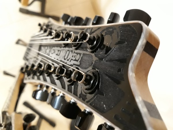

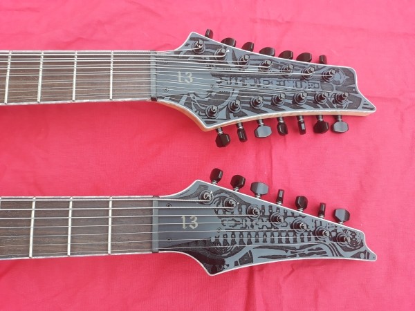

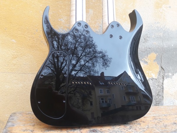

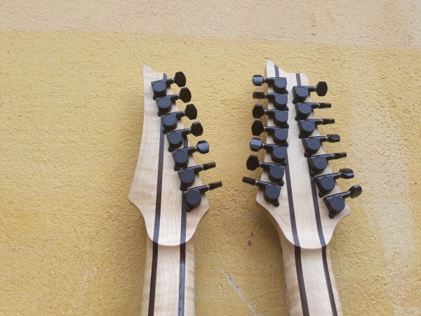

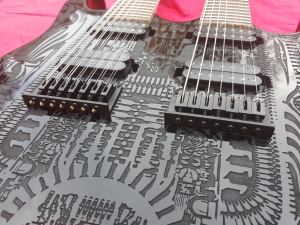

Wurde jetzt auch fertig: Ist zwar kein Bass hat aber immerhin auch Saiten und die dickste davon ist eine 0.74er :)
Doppelhalsgitarre 648mm Mensur, 24 Bünde, Mahagonikorpus schwarz hochglanz lackiert und gelasertem HR Giger Design
mit der Genehmigung der HR Giger Erben.
Es ist ein Ibanez nachbau von dem Original gibt es nur 1 Stück, es wurde nie in Serie gebaut. Für den Korn Gitarristen.
14 und 7 Saiten 14 (7x2). Es musste für den 14er Hals auch eine Brücke angefertigt werden sowas ist am Markt nicht erhältlich.
Griffbrett und Kopfplattenbinding, Gotoh Mechaniken, Carbon Sättel, Palisander Griffbretter, Edelstahlbünde...
Gewicht 6,4 Kg!
Reaktionen: Princess Chlamydia, der Franzos, Metalfist und 9 andere
  • #1.350
@dreizehnbass
Wahnsinn, eine sehr gute Arbeit, sieht super aus!
Ich habe folgende Fragen:
-Wie bzw. woher hast du denn die Vorlage für das Giger-Design?
-Wie hast du es hinbekommen, dass die tieferen Stellen matt sind?
-Sind die Maße Original-Maße von Ibanez und hast du den 7-Saiter-Hals auch selbst gebaut
oder ist der dazugekauft?
:bier:;-)
  • #1.351
@dreizehnbass
:bier:;-)
Ich baue alle Hälse selber.
Die Vorlage für das Giger Design habe ich vom Kunden.
Die Oberfläche ist gelasert da wird es automatisch matt.
Die Maße sind Original. Wobei ich den Korpusumriss und den 14 saiter Headstock von Fotos angenähert habe.
Wie gesagt das Original gibt es nur einmal.
Lg
Reaktionen: Holzwurm und Ray Mahogany

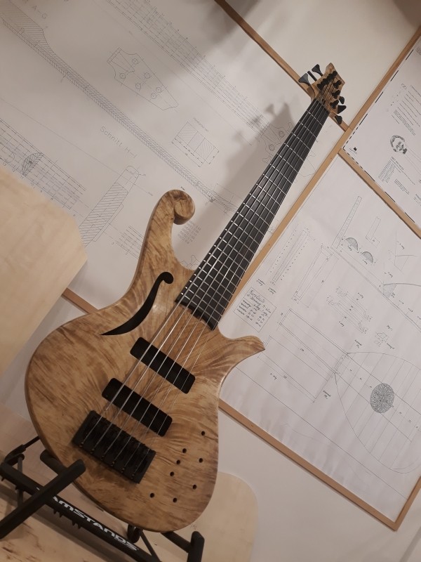

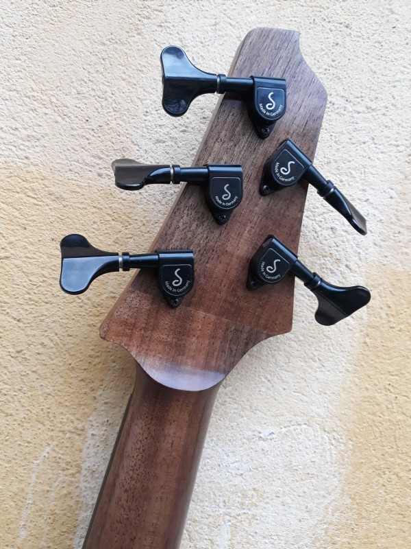

  • #1.352

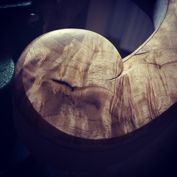

Der 6 Saiter mit der Schnecke. Wenn die Pickups nächste Woche kommen geht es sich mit dem Christkind noch aus. Wir hoffen.
Details:
Semihollow, durchgehender Hals mehrteilig mit Ahorn/Mahagoni/Wengè, Myrte Decke (Kalifornischer Lorbeer) Hipshot und Graphtec Piezo Bridge 18mm,
Decke mit 1m Radius gewölbt, Mehrere Trennfurniere, Hipshot ultralight Mechaniken, Ebenholz Griffbrett compound Radius, Carbonsattel, Glockenklang 2 Band, Nordrand Big Rig 6 Humbucker splitbar...
34 Zoll Longscale. Gesamt max. 4kg
Reaktionen: Princess Chlamydia, lordbasstard, flosch und 6 andere
  • #1.353
Erst jetzt gesehen: Bist du deppat, die Gigerklampfe ist ja ein Wahnsinn!
Das war sicher eine Auftragsarbeit für einen Funk-Gitarristen ;-) :D
Der Schneckenbass schaut auch sehr stimmig aus. Ist der geölt?
  • #1.354
Ja nur geölt.
