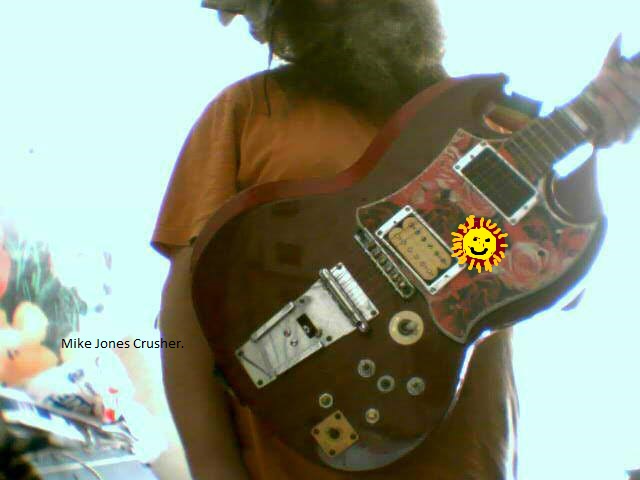

Trafos werden durch die gleichen ersetzt , aber abgeschirmte . Passive HB habe ich aber echt toll, was der Lawrence bassig ist . Der hat überhaupt keine Höhen , deshalb mixe ich einem DiMarzio SuperDistortion dazu ,außerdem hat der Lawrence 10 % mehr Leistung als andere HB. Der fängt richtig an zu quaken wenn man zu viel aufdreht . Aber wer den nicht schon kennt und ausprobiert hat , sollte das tun . Der Pickup ist aus dem Jahre 1977 . Es gibt auch neue , die habe ich aber noch nicht getestet . Leider leide ich seit 1980 an einer Overdose und bin stark invalide , weshalb ich mich nicht mehr bewegen kann . Auf dem Foto ist meine Super Höfnergitarre zu sehen . Leider ist das Holz zu leicht und den Deckel vorne mag ich auch nicht . Aber der Hals ist unglaublich sympathisch .
