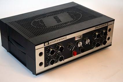

Kennt eigentlich jemand die gesamten Verstärkerserien von "Dynacord"?
Ich kenne die "Bass King Serie" ( schwach auf der Brust, OK, meiner war von ca .1961 ( sagte der Verkäufer, ahem, damals )( gebraucht, mein erster Bassverstärker mit externer Box ( 18'' ) - statt Röhrenradio ). Danach kam die " Eminent " - Serie mit den ( nacheinander ) zur Verfügung stehenden Versionen "I" + "II". Ich weiss nicht, ob der "Imperator" die Nachfolgeversion des "Eminent" war.

Nö, gleichzeitig. Genauer gab erst einen Bassking I mit zwei bzw. drei Eingängen, einen Eminent I mit vier Eingängen und der kleinen Endstufe (45/55 W), außerdem einen Eminent II mit 80 / 110 W (und stolzen 800 V innen drinnen...). Die ersten zwei Jahre noch komplett mit Röhren - die Teile klingen VIEL besser als die späteren mit Transistorvorstufen.
Als dann die deutschen Hersteller die Röhrenproduktion aufgaben, wurde mit sehr heißer Nadel auf Transistorvorstufen umgestrickt:
==> Bassking 1 T, wie bisher ein Mischverstärker mit 2 Eingängen, der dann mit 4 Eingängen Eminent 1 T bzw. Eminent 2 T hieß. Daraus abgeleitet wurden dann der Bassking T (kleine Endstufe, ohne die Mischeingänge, technisch wurde das Eingangssignal einfach auf die Masterplatine gelegt), der Imperator (große Endstufe, außerdom noch passiver Bass- und Höhenboost vor dem Eingang) und der HiFi-Favorit als 1 oder als 2. Das ist im Prinzip die Kombination von "allem": zwei Kanäle,a bass und Höhenboost aus dem Imperator und eine Tremoloeinheit.
Die Serie wurde dann nochmal erweitert: die große Endstufe mit 80/100 W wurde nochmals verdoppelt. Zeitgleich mit dem Eminent 2 T wurde eine PA mit dieser Endstufe gebaut und unter den Namen MV160 (als ELA-Verstärker) und für die Musiker als "Gigant" verkauft. Das ist ein richtig dicker Brocken: 150/220 W, 22 kg. Pass natürlich nicht mehr in die kompakten und relativ leichten Kassettengehäuse.
Ein paar Jahre später wurden dann die diversen Module aus den kleineren Amps mit der Gigant-Endstufe kombiniert: einfach ein Eingang mit DIN Normpegel als Endstufe (A1000) - ein Slave für die Eminents / Gigants oder Imperatoren und natürlich für die anderen großen Kisten: B1000 (Imperator mit 150/220 W), G-2000 (HiFi-Favorit mit 150/220 W).
Oder auch für jedes moderne Mischpult.
Diese Geräte wurden dann noch mehrfach weiterentwickelt. Ganz zum Schluss scheint es nur noch den Eminent 2 T und einen Bassverstärker mit der ganz großen Endstufe gegeben zu haben, den BA 300.

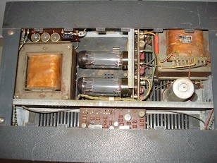

Naja, das waren letztlich grundsolide Consumer-Geräte, nicht weltbewegendes, ein paar ernste Macken - Qualität der Bias-Trimmer, zu geringe Eingangsimpedanzen, tierisches Rauschen bei den Hybrid-Geräten - in Jogis Röhrenbude diskutieren wir gerade, wie man das den Kisten austreiben könnte. Gerade die Trimmerdefekte ziehen gerne mal eine Endstufe nebst Übertrage in den Orkus - und das sieht dann innen drinnen beeindruckend angekokelt aus.
Ach so: mit 7ender-artigen Bässen klingen die Geräte so wie sie sind gut. Mit aktiven Bässen ebenfalls. Aber Passiv-Bässe mit Humbuckern, die 500 kOhm-Potis benötigen, kannst Du allesamt vergessen. Das mumpft gewaltigst - besser als der mumpfigste Lindenbaum.

PS: hab gerade bei meinem Vollröhren-Eminent 2 die Eingangsimpedanz vergrößert (nachdem sich das beim Bassking 1 so toll bewährt) und das Tolex gereinigt. Es ist jetzt beinahe porentief rein und sieht richtig schick aus (im rot/schwarzen Frack eines abgefackelten HiFi-Favorit).
Mit anderen Worten: ich mag die Geräte ebenfalls, ich spiele sie auch - aber auf keinen Fall unmodifiziert.
Mein Bassking 1 im feuerroten Frack ist Backup für fast alles und eigentlich als kleines Besteck für Sessions gedacht.
Mein Eminent 2 im rot/schwarzen Look eines HiFi-Favorit ist in einer Band mein derzeitiger Verstärker
Mein Eminent 2 T bewährt sich als PA im Proberaum (mit einem Pärchen EV SX100 und soll Gesanganlage für unser Duo sein.)
Weil man ein gebraucht erstandenes Gerät ohnehin auseinandernehmen muss und mindestens die Bias-Trimmer und die Hochvoltelkos tauschen muss, ist es aber kein Problem, auch weitere Modifikationen anzubringen.

In dem Ding kommen aber nur maximal 410 V vor.
Und tatsächlich gab es dann schlußendlich eine durchaus erschreckende kleine explosion, mit anschließenden rauchzeichen...
Das war das ende.
Das wäre vermutlich sogar einfach zu reparieren gewesen. Höchstwahrscheinlich ist da ein Elko geplatzt. Deshalb ja auch der letzte Absatz in meinem Eingangsbeitrag.
Das mit den Elkos ist übrigens normaler Verschleiß, wie Bremsbelägetausch beim Auto.
Elkos befinden sich übrigens auch in Transistorverstärkern. Auch dort altern sie ähnlich schnell. Deshalb kann auch ein Transistorvertärker mal mit einer Explosion "sterben".
