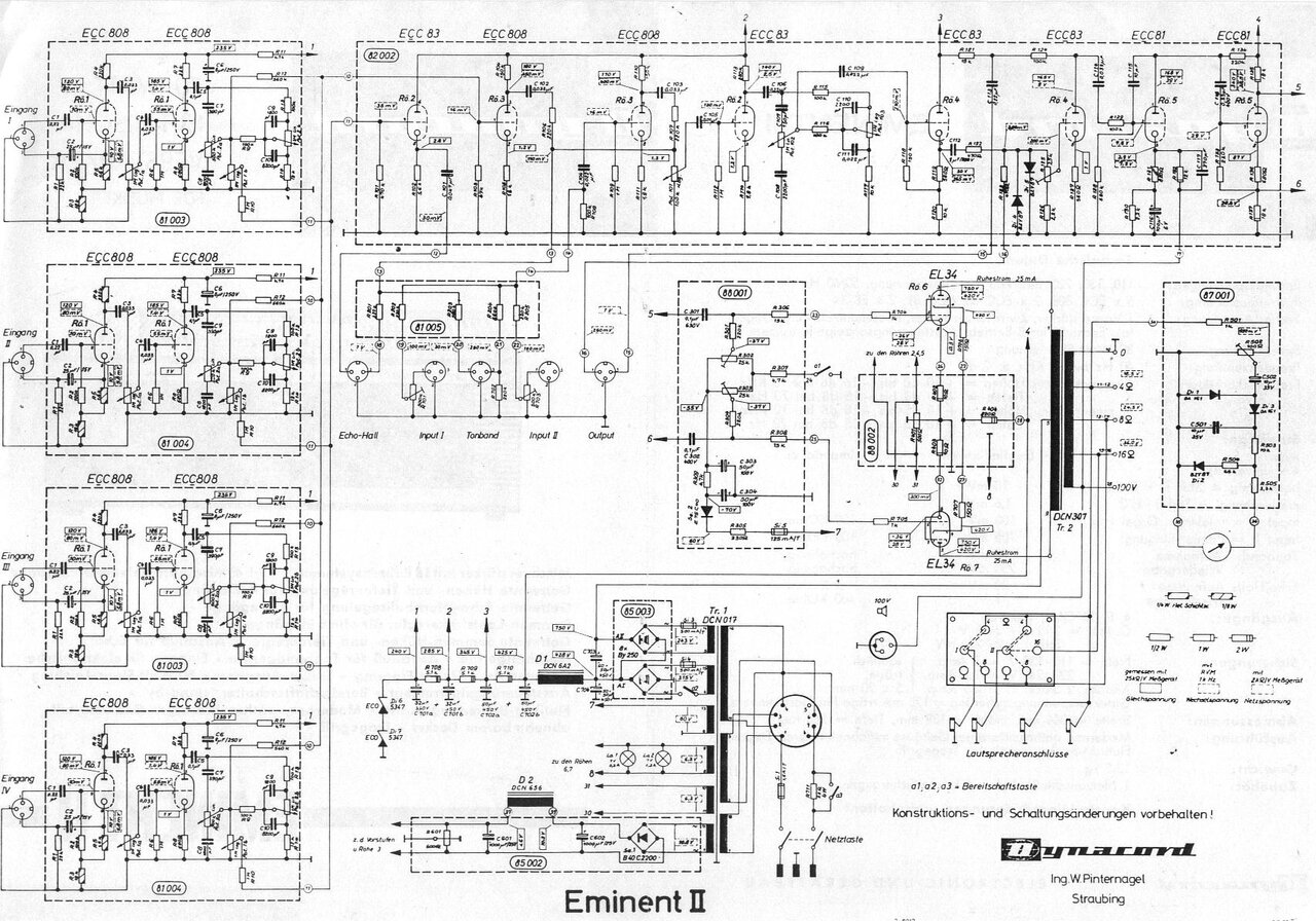

Ich habe mal eine Frage zur Eingangsstufe des Vollröhren-Eminentes. Die ist ja mit einer Pseudo-Symmetrischen Eingangsschaltung versehen, um auch Mikros dran zu betreiben. Dadurch ist die Eingangsimpedanz wohl relativ niedrig und durch den 100k vom Gitter Richtung Masse bestimmt.
Oder ist das eine Bootstrap-Schaltung, die die Eingangsimpedanz stark erhöht?
Wenn nicht, kann man den 100k auf 1M erhöhen, um passive Bässe gut zu bedienen? Die würden bei ca. 100k ja ziemlich mumpfen.
  • #1.131
..zum hochohmig machen hat @Beate schon mal ziemlich ausführlich geschrieben.
Die hat da die meiste Erfahrung.
Ja der Eingang ist für Mikros pseudosymmetrisch.
Über den Pin3 der Diodenbuchse kannst Du auch mit line-Pegel drauf gehen.
An Pin1 alleine wurden früher Gitarre oder Bass angeschlossen. Leider mit ziemlich kleinem Eingangswiderstand
  • #1.132
Theoretisch ja. Es wird allerdings auch die in der gleichen Netzmasche befindliche Quellimpedanz gebootstrappt. Was die Zeitkonstanten leider erhält.
Sie mumpfen. bei 7enderartigen SCs klingen sie noch ganz gut, aber Humbucker sind ein Graus. Aktive Bässe gehen naturgemäß prima.
Leider kommt man nicht umhin, entweder R2 zu vergrößern oder aber einen Buffer oder Equalizer vorzuschalten, die dann als Impedanzwandler wirken.

Ich möchte einen Imperator umbauen.
Transistor-Vorstufe raus und stattdessen den Alembic F2-B rein mit einer ECC83.
Die kann ich mit 12,6V aus den 40V Vorstufenversorgung heizen, die Anodenspannung hole ich von der ECC81.
Gibt es eine empfohlene Anodenspannung für die ECC83? Die ist in den mir vorliegenden Schaltplänen meist nicht angegeben, einer gibt 320V an.
Gibt es dazu Erfahrungen oder Vorschläge?

Ich bin da sicher nicht der kompetenteste, habe aber aber immerhin einen Emi II und einen Imkerator so umgebaut. Beide laufen mit der Anodenspannung des PI.
Ich wüsste auch nicht, was eine noch höhere Spannung bringen sollte außer etwas geringere Verzerrungen -die wir in unserem Alter wohl kaum noch hören ;-).
Und mit nem Ray oder Spector klingt so eine Vorstufe eh bescheiden, da mach dir besser keine Hoffnungen...die sind auf Passivbässe ausgelegt.
Für aktive ist schlicht die Verstäkung zu hoch IMHO.
LG
Christian
Das sollte einfacher funktionieren. M.W. verträgt der Heizkreis eine zusätzliche kleine Doppeltriode. So haben in der Vergangenheit schon mehrfach derartige Amps modifiziert, übrigens auch ich im G-2000 (dessen Netzteil da aber klar die notwendige Kapazität hat, siehe Beleuchtung in G-2000 und Gigant).
Um auf Nummer sicher zu gehen, kann man ein Skalenlämpchen herausschrauben und die Heizspannung mit und ohne messen (die Lämpchen liegen bekanntlich im Heizkreis). Oder vor dem Löten probeweise einen passenden Lastwiderstand in die Heizung legen und schauen, wie sich diese verhält.
Ein Skalenlämpchen benötigt ja die gleiche Leistung wie die Heizung eine Doppeltriode.
Die Anodenspannung von der ECC81 zu nehmen ist ebenfalls kein Problem.
LG
Christian
Die Anodenspannung von der ECC81 zu holen sehe ich unkritisch, evtl. nochmal mit P und C puffern.
Ob dort tatsächlich 300V erforderlich sein müssen ist hier die Frage. Oft liest man, daß sich die ECC83 bei geringeren Spannungen besser anhört - schau mal beim Ampeg B1, da ist die Anodenspannung nur ca. 220V, auch sind die Röhren unterheizt (wie die ECC808 im Vollrö-Emi auch).
Andererseits, wenn man sich die Bassman-Schaltung anschaut, die läuft auch mit ü300V; Vorbild für Alembic (und Trace V)
Ausprobieren u anhören; Notfalls eine Leistungs-Z-Diode wie im Vollrö-Emi und auf 250V limitieren.
Dürfte Geschmacksache bleiben, Falls Du Versuche machst: das Ergebnis würde mich interessieren
Ich habe eine Anodenspannungsregelumg von Tube Town, damit kann ich es ja mal ausprobieren.
Interessant fände ich eine DC-Heizung aus der Transistor-Versorgung.
