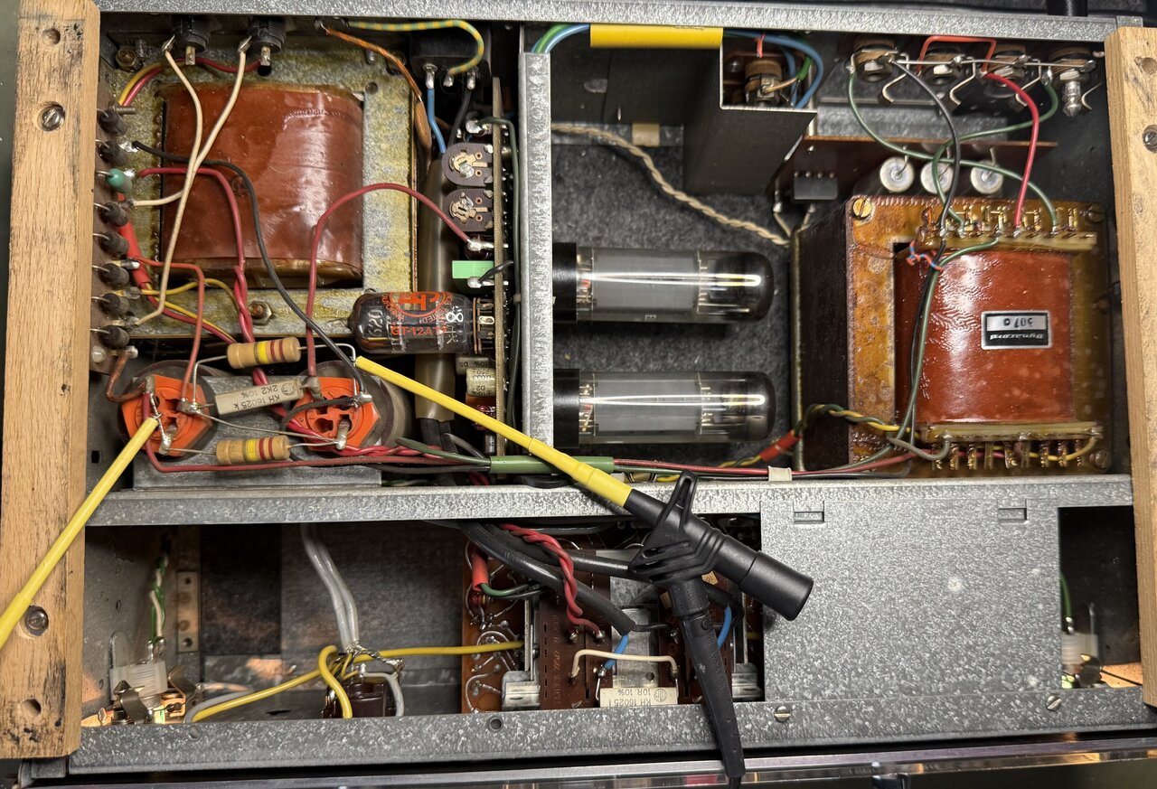

So, der Imperator ist angekommen und - läuft einwandfrei. Da der Verkäufer schrieb, dass er nur leise Töne aus dem Amp hört, hat er ihn als defekt verkauft...
Ich vermute, er hatte einen Kurzschluss im Speakerkabel, denn hier ist alles (fast) gut, er bringt aber nur ca. 73W an 4 Ohm bei gut 4% THD (240V-Stellung).
Innen sieht er fast aus wie neu, aber noch mit den originalen BIAS-Trimmern und Elkos, Anodenleerlaufspannung 732V.
Die Trimmer werde ich wechseln, dann mal die Vorstufe ausbauen und die Heizung einer ECC83 dranhängen, ich denke, das Netzteil wird das schaffen.
Als Vorstufe kommt der Alembic F2-B mit schaltbaren Bass und Treble Boost rein, dazu Gain und Masterregler.
Diese Schaltung ist erprobt und klingt sehr gut, bin gespannt!

So, die BIAS-Trimmer sind getauscht, mit den alten (AEG?) EL34 steht der BIAS-Strom rock stable bei 30mA (300mV).
Bei 6% Klirr bringt er 80W, bei 10% 106W (220V-Stellung), Anodenspannung ohne Signal 790V.
Die Heizspannung liegt bei 6,85V, da können noch 1-2 Röhren dran.
Interessieren täte mich die TT Sugar Box, ein F2-B-Clone mit ECC81. Das wären zwei Röhren mehr, es gibt aber mehr Möglichkeiten zum Crunchen.
