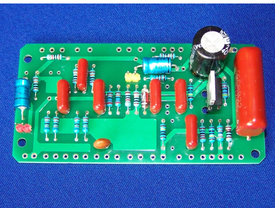

Beim Stöbern habe ich auf E... eine Platine zum Aufbau einer Fender Bassman 5F6A-Vorstufe gefunden, Schaltplan liegt bei.
Einen der Eingänge werde ich wohl nicht bestücken, nach dem Tone Stack kommen lt. Schaltplan 22V (wohl SS) raus, das sind ca. 7,7V RMS und sollte reichen, die mit ca. 800k recht hochohmige Imperator-Endstufe auszusteuern.
Ausserdem ist noch ein JFET-Kathodenfolger mit drauf, entweder nicht bestücken oder für einen Line Out nutzen.
Besser als fliegender Aufbau allemal.
Edit: Die 22V sind DC, trotzdem steuert die Vorstufe direkt aus dem Tone Stack die Endstufe an.

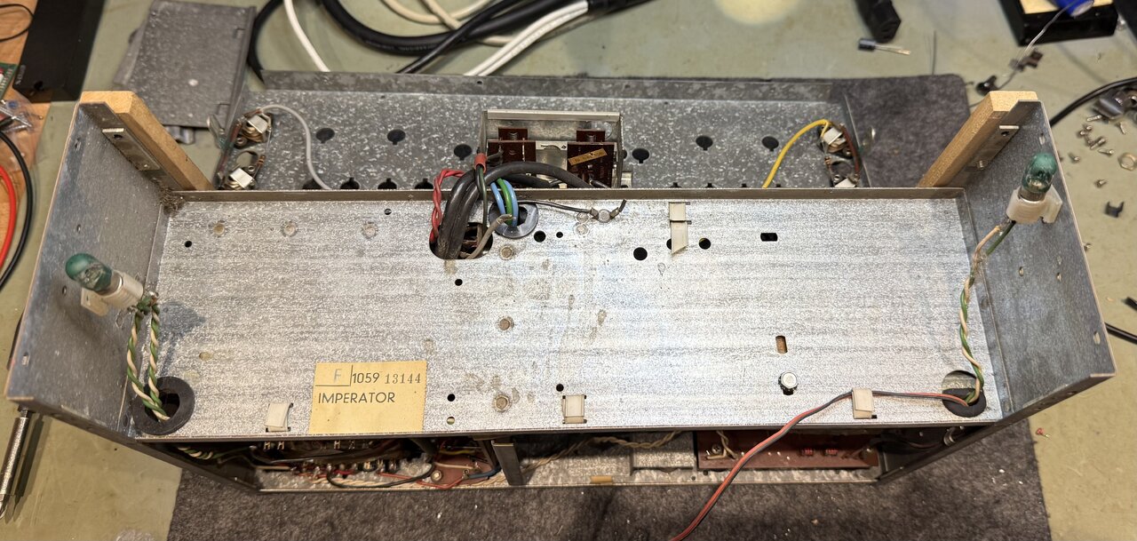

Heute habe ich mal die Vorstufe des Imperator ausgebaut, wäre alles zurückbaubar.
Sieht jetzt so aus:
Die Tiefe des vorderen Faches beträgt ca. 85mm, das reicht für den Einbau einer Vorstufe.
Da kommt einerseits die F2B von Alembic rein, eventuell noch eine zweite, aber das würde eine andere Frontplatte notwendig machen.
Ich werde die Anodenspannung der Röhre von der 410V-Rail nehmen und noch mit 1-2 RC-Gliedern weiter sieben, ich habe sogar noch eine kleine Heizspannungsdrossel aus einem anderen Dynacord.
Ausserdem plane ich eine DC-Heizung. Ich werde die 40V-Spannung mal belasten und sehen, ob sie 150mA bringt. Wenn nicht, mache ich aus den 6,8V AC ca. 6V DC, das sollte reichen.
Die passende Platine ist unterwegs, da ist die Röhre mit drauf, vielleicht erreicht die Gesamthöhe die 85mm nicht. Ansonsten die Platine mit Winkeln drehen, dann passt es auf jeden Fall.
Edit: Passt, wenn ich eine Printfassung mit Schirmbecher finde, sogar noch abgeschirmt.

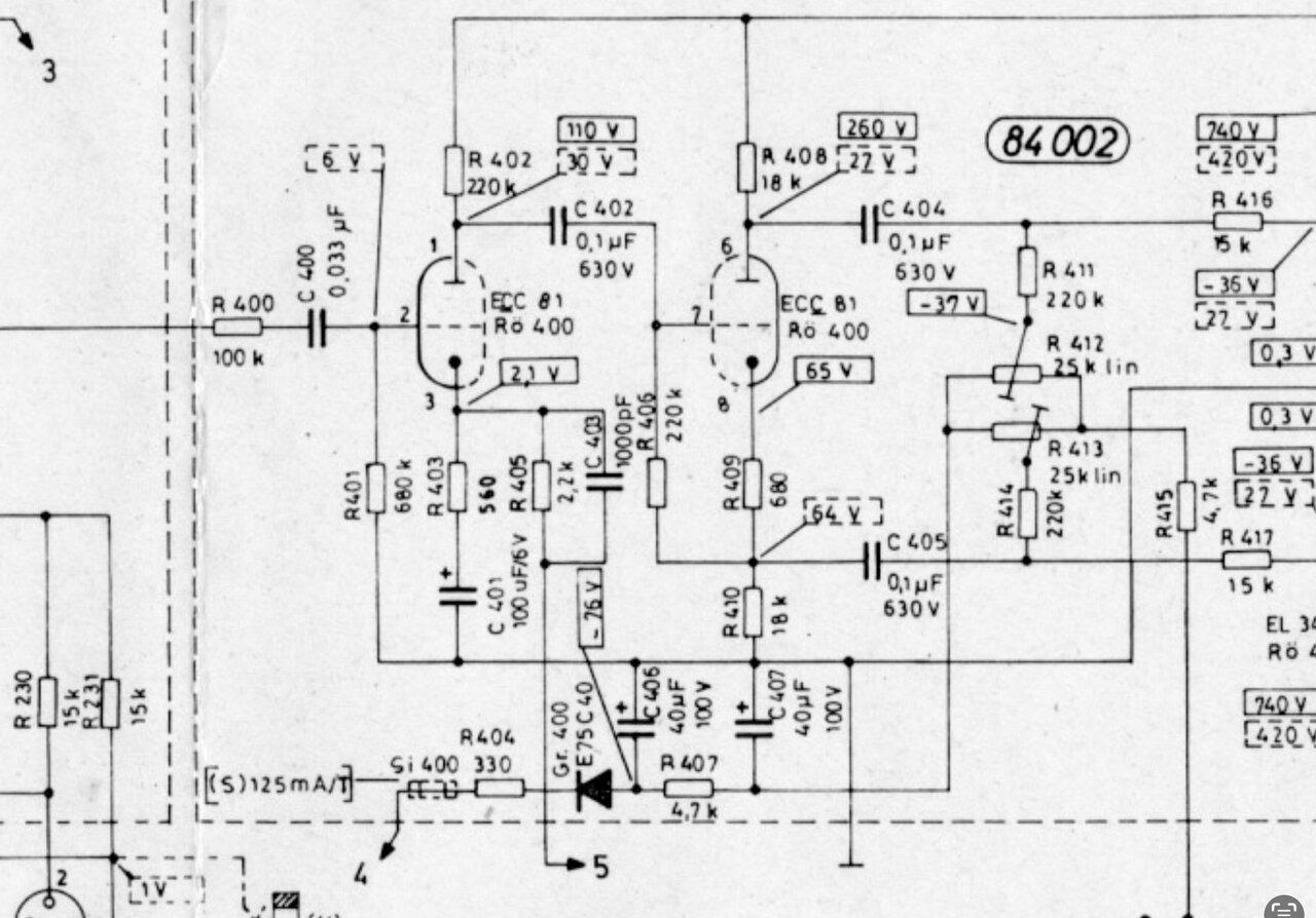

Mir ist etwas seltsames im Schaltplan des Imperator aufgefallen:
Die Kathode der ersten ECC81-Hälfte hat keinen direkten Kontakt zur Masse. Der Punkt 5 geht zum 8 Ohm-Abgriff des AT als Gegenkopplung. Reicht das über die Trafowicklung nach Masse als Kathodenwiderstand? Gleichspannungsmässig hat der AT ja vielleicht einige zig Ohm nach Masse.
Oder ist das ein Fehler im Schaltplan?
Im B1001 sieht es so aus:
Hier ist alles ok mit R904 nach Masse.
  • #1.168
Aber da hängen noch die 2,2k von R405 dazwischen. Sieht seltsam aus, könnte aber funktionieren. Seltsam ist die Angabe 2,1 V an der Kathode. Kommt da vom Pfeil "4" eine positive Gleichspannung an das Gitter?
Reaktionen: cfortner
  • #1.169
..das ist doch der springende Punkt:
Die Kathode hängt Massemässig wirklich am AÜ. Der Plan stimmt schon.
Deswegen muss man hier besonders aufpassen, wenn man in dem Bereich was umbaut.
Hat @Beate schon öfter darüber was geschrieben.
Schönen Sonntag
  • #1.170
4 schliesst den Eingang der Endstufe ber Stand By-Schalter S1 nach Masse kurz.
  • #1.171

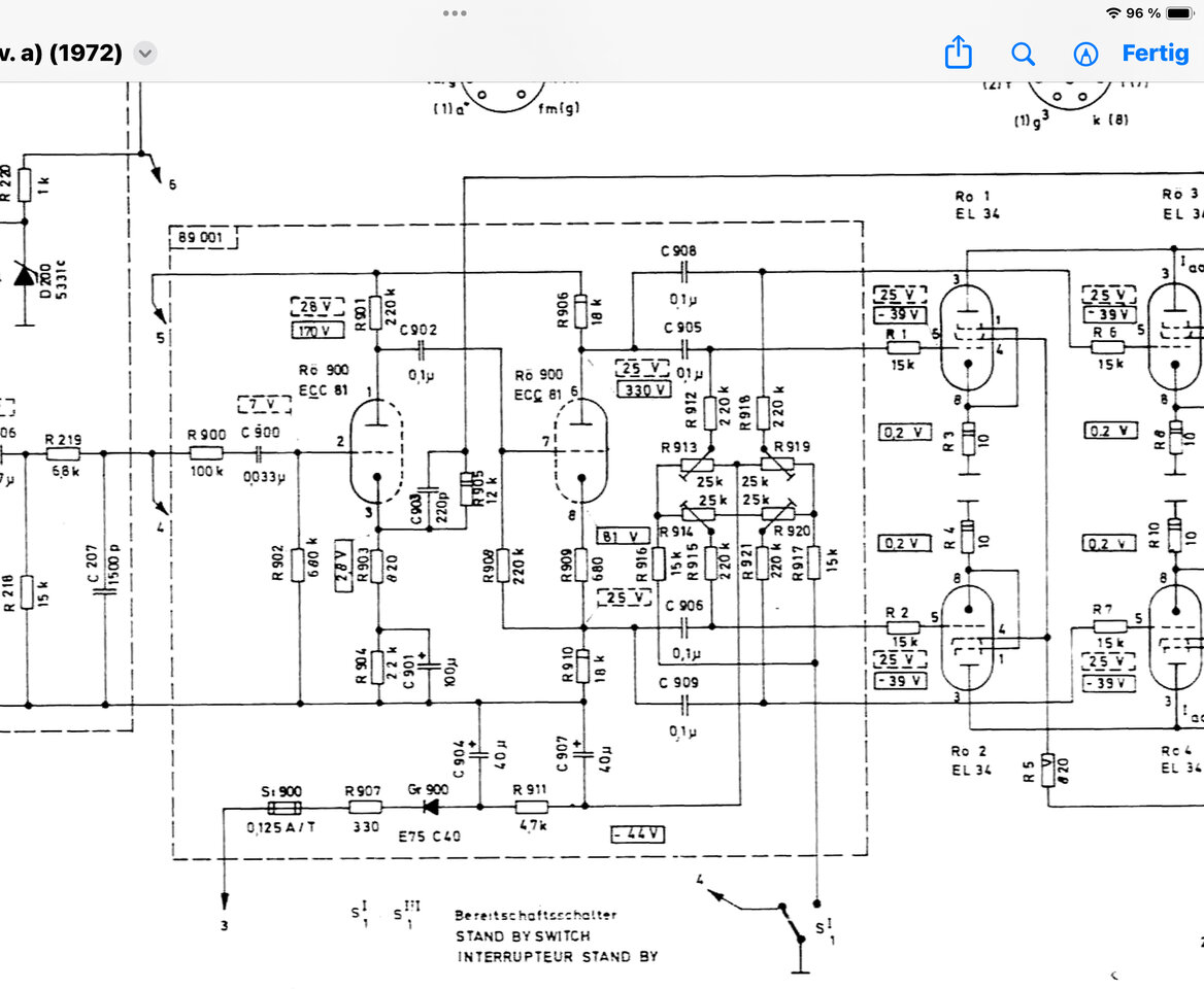

Das ist die Gegenkopplung! Die 2.2k dienen gleichzeitig als Kathodenwiderstand; sie liegt am AÜ faktisch auf Masse. Also gleichspannungsmäßig Arbeitspunktdefinitien, wechselspannungsmäßt Gegenkopplungswiderstand.
Schaut Euch mal andere Varianten dieser Endstufe an, z.B. die des Vollröhren-Eminent 2: exakt das gleiche, nur mit einem Widerstand, der C401 überbrückt.
Sieht ein wenig nach "Aktion: wir sparen einen Widerstand" aus.
