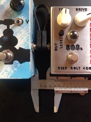

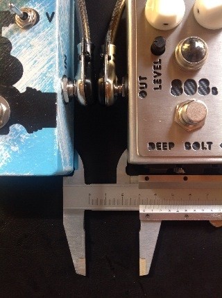

Mal kurzer Fotovergleich zwischen den EBS und Sommer Hicon:
... 7 mm Ersparnis... ist doch mal eine Ansage...
Reaktionen: Mudskipper, Slapman, Paulito und eine weitere Person
  • #47
Sehr schön! Vor allem sind die EBS nicht so breit, wenn Buchsen eng aneinander liegen.
Du kannst aber locker noch mehr mm sparen, indem du den Rodenberg ein wenig nach hinten oder vorne schiebst. Einfach gerade so, dass du die Stecker aneinander vorbeibringst.
