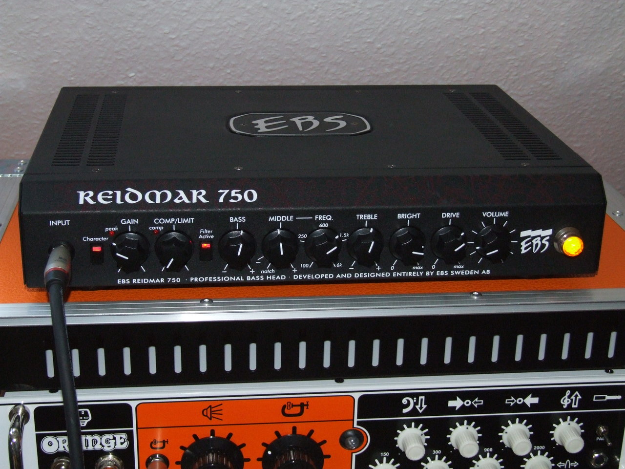

Habe mir gestern einen Reidmar 750 zugelegt.
308273
Positiv:
+sehr laut
+sehr guter Klang
+Drive Regler Klang
+Bright Regler Klang
+Verarbeitung
+Haptik und Bedienung
+Preis/Leistung
Negativ:
-Lüftergeräusch
Macht echt Spaß das Ding.
Für einen DigiAmp guter Sound und ausreichend Lautstärke für 99% der Anwendungen.
Halbwegs transportabel.
Preiswert.
Reaktionen: Dr.Gore, claudio, Chuck und eine weitere Person
