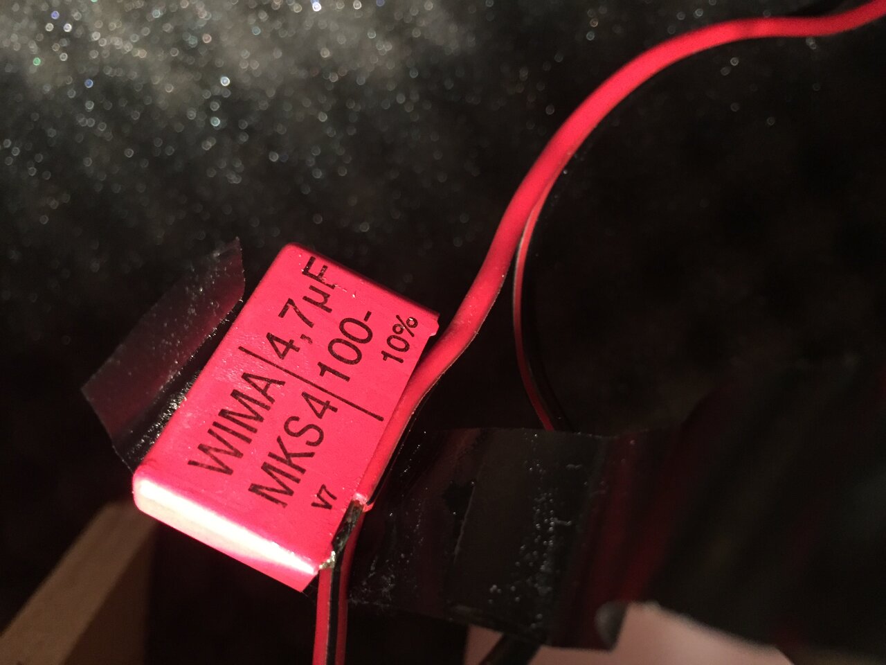

Bei 4,7 uF und 8 Ohm dürfte die Übernahmefrequenz geschätzt über 4 kHz liegen, da liefern viele Bässe so gut wie gar nix mehr.
Ich würde also nicht von einem Defekt ausgehen.

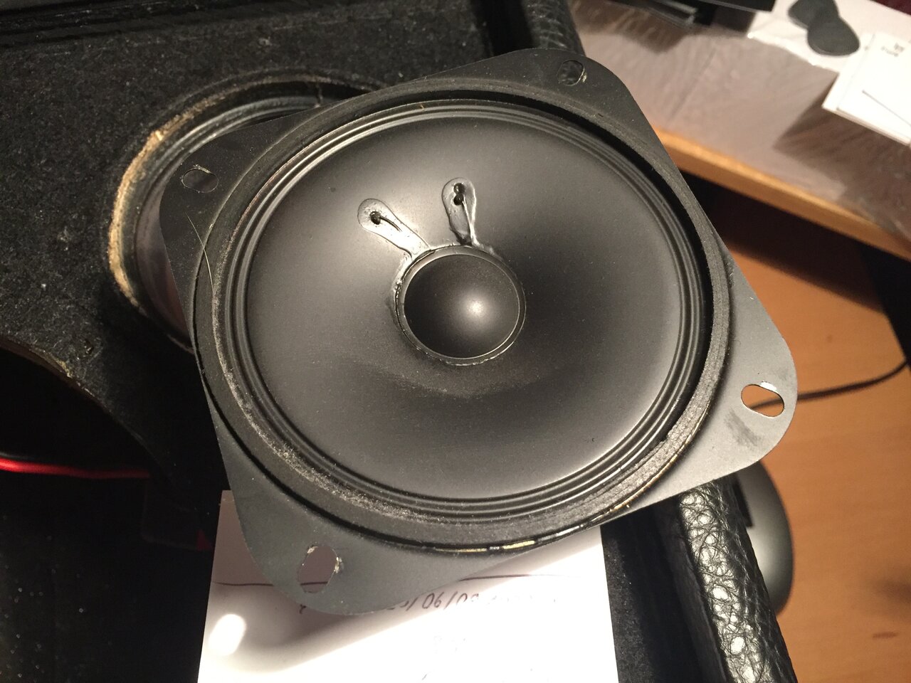

Der kleine 4" arbeitet als Hochtöner, nicht MItteltöner. Er klingt nur nicht so scharf und schneidend wie ein Horn. Er setzt allem nur eine silbrige Note auf. Hört man in erster Linie bei Slaps, Overdrive-Sound und vor allem bei frischen Saiten!
