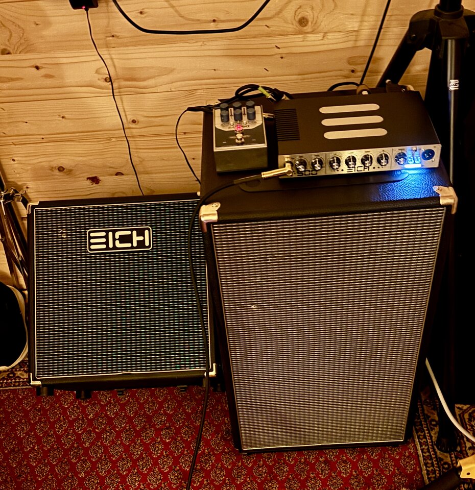

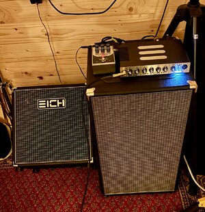

Nein, im Pedalboard .... also in dieser Reihenfolge:
Bass -> Tuner -> Compressor -> Vong -> Ampeg SGT -> a) Eich/Effect Return/Line-In und b) Mischpult/IEM
Ach so. Dann kannst du aber kein Clean-Signal des Eichs an den FOH senden. ABER! der DI des Vong würde das erledigen (wenn es ein Vong Filterung ist, beim Mini geht es nicht).
Reaktionen: TomW
  • #2.414
ok, ich verstehe das so:
durch den Zugang über Effect-Return/Line-In ist der Pre/Post-Schalter außer Kraft oder nutzlos (weil der interne Eich-EQ umgangen wird) .... und der Standard-DI-Out am Amp gibt nur den auf dem Pedalboard kreierten Sound raus (was für meine Zwecke gut ist, weil ich zusätzlich zum IEM immer noch die Anlage auf Zimmerlautstärke mitlaufen lasse) ...
Ja, es ist eine Vong-Filterung, die einen XLR-Ausgang hat ...
  • #2.415
Ja, DI pre sollte bei dir stumm bleiben. DI post nimmt den SGT ab. Der Eich EQ sollte vor dem Loop liegen, somit vor dem Return und damit ohne Einfluss.
SGT in den Loop wäre die Alternative dazu. Dann hast du das Clean-Signal per DI pre des Eich für den FOH und das SGT Signal für IEM und Amp. Die Cab Sim ist ja schaltbar auf die Ausgänge, oder?

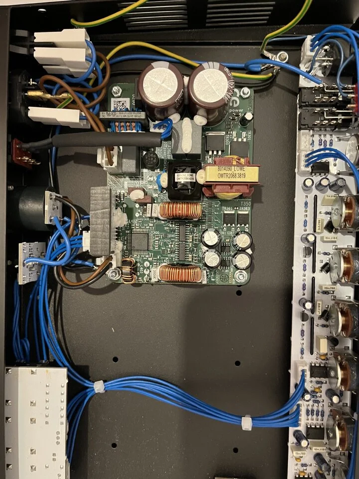

  • #2.417
Ich kann nur was zum T300 beisteuern. Dort ist ein ICEpower 50ASX2 verbaut.
Reaktionen: crystalgreen, TomW, Havingan und eine weitere Person
  • #2.418
Beim T500 ist wohl ein ICEpower 250ASX2 drin. Genau wie beim T900 (als modifizierte Variante).
Ein "aufbohren" des T300 auf T500 ist somit nicht möglich. Wenn ich mir die Daten des Endstufenherstellers ansehe, ist die 50ASX2 im T300 auch schon nach oben hin angepasst. ;-)
@Stevie 26122: Brauchst du die 200 Watt mehr Leistung? Ich finde den T300 schon ganz ordentlich.
Reaktionen: Mudskipper und TomW
  • #2.419
Das 250ASX2 Modul ist beim 900er verbaut. Das ist richtig.
Allerdings bin ich bisher davon ausgegangen dass im 500 ein 125ASX2 Modul verbaut ist.
Du aber schreibst dass im 500er ebenfalls das 250er verbaut wird.
Bist du dir sicher?
  • #2.420
Bist du dir sicher?
Ich bin mir nicht sicher, ich habe Thomas Eichs Kommentare diesbezüglich so verstanden, dass die beiden Endstufen die gleichen sind und beim T900 modifiziert wurde. Vom Datenblatt her würde das ja passen.
Möge bitte ein T500-Besitzer mal den Deckel abnehmen.
