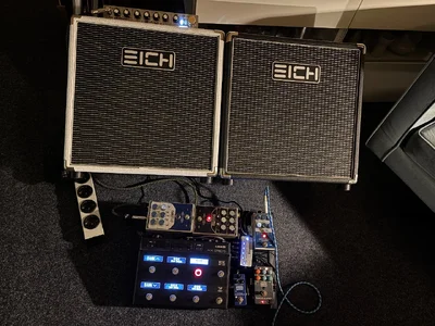

Naja, ein bißchen mehr wie ne 4x12er steht mir jetzt schon zur Verfügung😊😂
