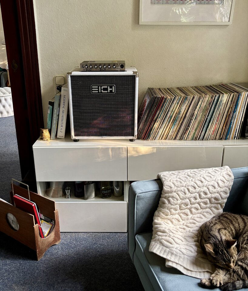

Ich habe gestern meinen brummenden Neck-PU von einer netten Bassicerin repariert bekommen. Heute Morgen fuhr ich weiter zu Thomas Eich nach Herborn.
Seine Werkstatt befindet sich im Erdgeschoss eines großen Hauses und ist weitläufig genug, um dort Sound-Experimente durchzuführen. Es war sagenhaft, wie systematisch er sich mit der Problemstellung auseinandersetzte. Eine freundliche und beeindruckende Persönlichkeit — auch bei Thomas das Erlebnis, das sich mit allen großen Leuten wiederholt: je größer die Persönlichkeit, desto weniger herablassend sind sie gegenüber kleinen Leuten wie mir.
Thomas erklärte, dass die Combo im Grunde identisch aufgebaut ist, wie die Kombination aus Verstärker und Box, also auch mit einer Reflexöffnung nach hinten, und dass sie nach seinen eigenen Tests schon auch genau gleich klingt. Meine Combo ist in Ordnung, das ist also nicht der Grund für meine Probleme mit dem gedämpft klingenden Sound. Thomas hat meine beiden Bässe angeschlossen (einer bundiert, mit Elixir-Saiten, der Zweite entbundiert, mit Pyramid Black Nylons) und mit seinem Bass verglichen, ich glaube, es ist ein Preci oder ein ähnlich definiert und klar klingender E-Bass.
Interessanterweise begann auch Thomas mit beiden PUs zusammen, und wir haben erst im Verlauf mit Neck-PU alleine experimentiert. Der Hauptgrund für einen irgendwie hinter einem Vorhang abgedämpft klingenden Bassklang ist mein Yamaha. Ich nenne es jetzt mal „Timbre“ (anderes Wort für „holzig“). Der Klang ist perlender und definierter, wenn ich nur den Neck-PU alleine verwende. Der Entbundierte ist seltsamerweise definierter, Thomas nennt es auch weniger „mittenbetont“. EDIT: Weil die dünneren Saiten stärker sind, kann ich mal probieren, ob es etwas ausgewogener wird, wenn ich die PUs an den tiefen Saiten eine Schraubenumdrehung höher stelle.
Thomas hat erstmal alle fünf Regler (Taste, Tiefen, Tiefmitten, Hochmitten, hohe Höhen) auf Neutral eingestellt und mir dann verschiedene Akzente gezeigt, die ich mal für mich probieren kann. Z.B. Taste ganz leicht nach "rich", LO leicht angehoben, HI-MID leicht reduziert. Ich soll versuchen, das, was mich an einem Klang stört, durch Regler-Aufdrehen regelrecht herauszuarbeiten, damit ich es danach gezielt ändern kann. Das werde ich hier zuhause nach und nach noch einmal durchprobieren. Ich glaube, meine verrückte Idee, die hohen Höhen ziemlich weit zurückzudrehen, kannte er noch nicht (braucht man auch außerhalb meines Instrumentes und meiner Spielweise normalerweise nicht).
Möglicherweise ergibt es für das Spiel mit meinem Instrument sogar eine bessere Bass-Betonung, wenn ich die Combo doch wieder direkt auf den Boden stelle, und dafür mit der mitgelieferten Stange kippe. Das muss ich auch noch mal in Ruhe ausprobieren. Manches hatte ich vielleicht auch schon mal probiert, aber jetzt mit mehr Erfahrung und mehr Lehrstunden, höre ich auch besser die Unterschiede. Auch der Ort im Raum kann sehr viel ausmachen, das muss man vor Ort jeweils geduldig probieren.
Ich hatte inzwischen schon zuhause auch @Stratitis‘ Tipp ausprobiert, die Reflexöffnung, die nach hinten geht, mit einem Kissen zuzustopfen. Ich fand, dass dadurch diese störende Unschärfe, Verwaschenheit, Unklarheit auch nochmal deutlich gebessert ist, mein Timbre-Bass also noch mal deutlich definierter klingt. Das habe ich Thomas auch gezeigt. Er mag es lieber, wenn durch die Reflexöffnung die Bässe stärker zu hören sind, aber ich mochte es lieber, dass der Klang mit zugestopfter Öffnung definierter klingt.
Es war jetzt wirklich noch mal sehr wichtig, die Möglichkeiten der Combo zusammen mit dem Erbauer durchzugehen, damit ich nun mal einfach wirklich sicher sein kann, dass ich gar nicht so viel falsch mache, und tatsächlich aus dem Instrument zusammen mit der Verstärker-Lautsprecher-Combo das Optimale heraushole. Das war eine wichtige Reise (auf der Reise zum schließlich liebevoll akzeptierten eigenen Bass-Sound).
