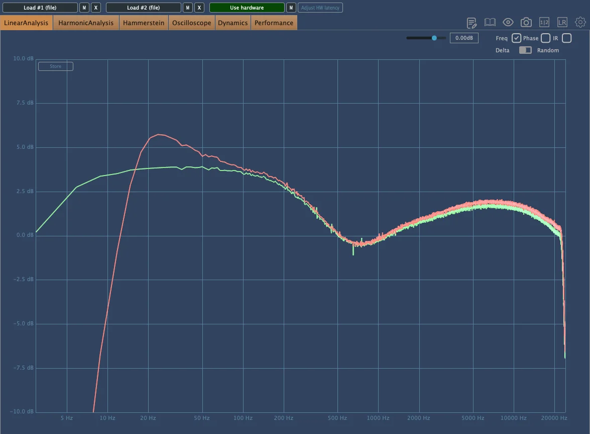

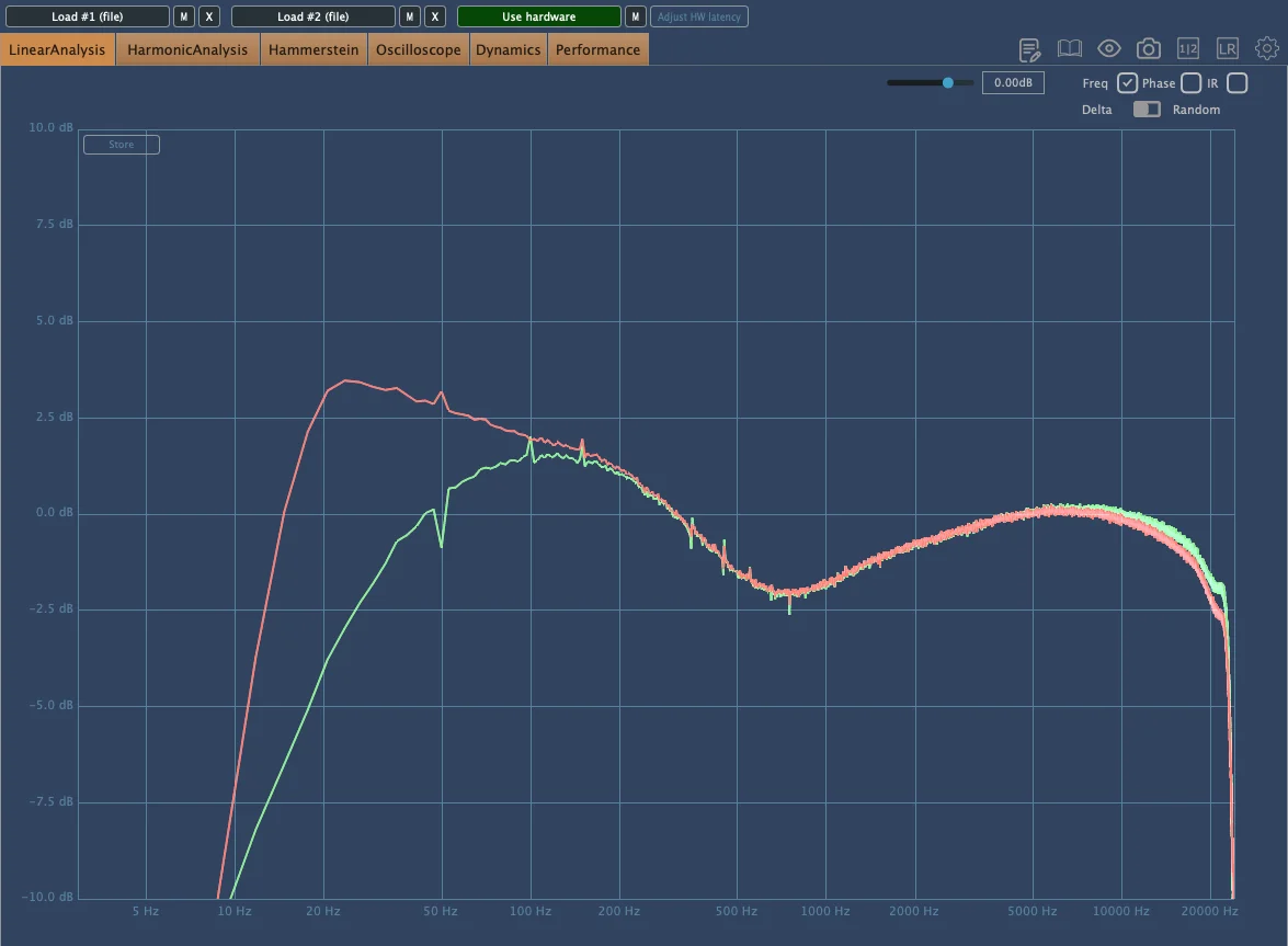

@bassicer :
Bei deinen Messungen hier kam doch raus, dass der Amp einen HPF auf dem DI hat.
Hast Du mittlerweile noch mal nachgemessen ob der HiPass auch auf dem Speakon ankommt?
Bis zu deinem Post leider noch nicht, also hab ich es jetzt nachgeholt. Den Speaker-Out hatte ich an einer Neve RDNI hängen, von da ab, wie alle anderen Signale, direkt ins Interface eingespeist. An sich ist die RNDI sehr glatt bis ganz runter, es gibt also denke ich nur geringe Abweichungen des Signals durch das zusätzliche Bauteil.
Hier der Vergleich Speaker-Out (rot) und Line-Out (grün):
und Speaker-Out (rot) und DI-Post (grün).
Es ist nochmal ein kleiner Push am unteren Hörspektrum zu sehen, bevor es dann sehr steil abgeht. Mir persönlich wäre die Kennlinie des DI-Out am Speaker-Out lieber, aber vielleicht gibt es ja Anwender, die einen dicken Schub unter 30 Hz benötigen (wozu auch immer...). ;-)
Reaktionen: Mudskipper, aBaxxi, crystalgreen und eine weitere Person

Könntest Du das noch einmal erklären? Warum sind Speaker-Out, Line-Out und DI-Out so verschieden?
Ein tiefes H spiele ich fast nie, aber das tiefe C und D kommen schon öfter vor. Sonst sind immer die tiefen Saiten gegenüber den hohen abgefallen, jetzt klingen die tiefen Saiten besser.
  • #2.614
Bedaure, leider nein. Ich kann nur nachschauen, wie die Frequenzgänge verlaufen. Es gibt je nach Ausgang verschiedene Kurven in den ganz tiefen Frequenzen. Ob das technisch bedingt ist oder gewollt, kann ich nicht sagen.
Entscheidender für den Klang ist der erste Oberton, das heißt, die Oktave. Bei einem 5-Saiter liegen die alle über 60 Hz. Genau ab dort hat der Eich aber eine kleine Überhöhung. Das könnte der Grund für den besseren Sound sein.
