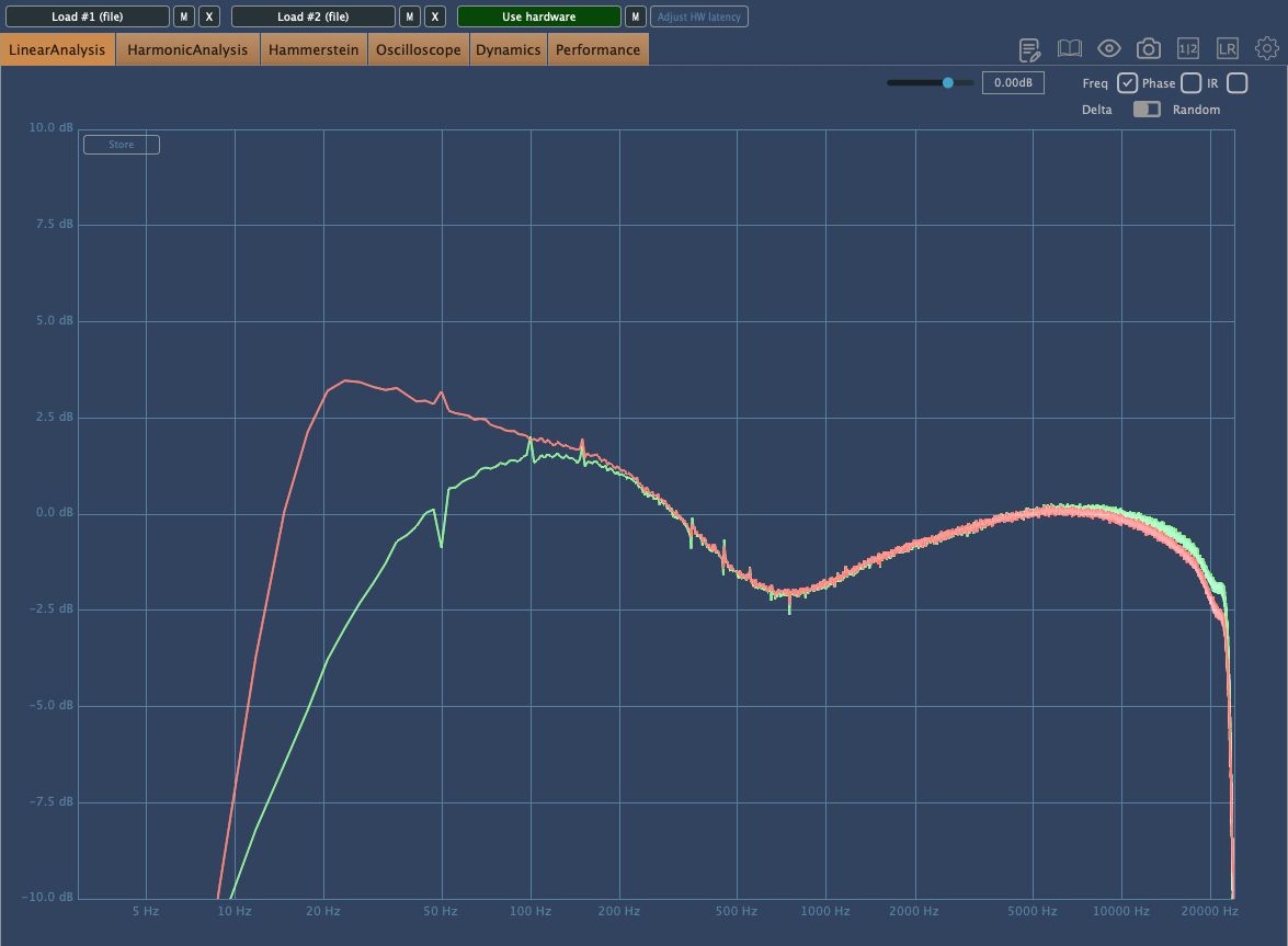

Ja, ich entferne weitere Tiefstbässe, die der Amp ja auch zu genüge hat, siehe Kurven oben von @bassicer .
Bis zu deinem Post leider noch nicht, also hab ich es jetzt nachgeholt. Den Speaker-Out hatte ich an einer Neve RDNI hängen, von da ab, wie alle anderen Signale, direkt ins Interface eingespeist. An sich ist die RNDI sehr glatt bis ganz runter, es gibt also denke ich nur geringe Abweichungen des Signals durch das zusätzliche Bauteil.
Hier der Vergleich Speaker-Out (rot) und Line-Out (grün):
und Speaker-Out (rot) und DI-Post (grün).
Es ist nochmal ein kleiner Push am unteren Hörspektrum zu sehen, bevor es dann sehr steil abgeht. Mir persönlich wäre die Kennlinie des DI-Out am Speaker-Out lieber, aber vielleicht gibt es ja Anwender, die einen dicken Schub unter 30 Hz benötigen (wozu auch immer...). ;-)
Natürlich hab ich es falsch formuliert, sorry.
Danke @bassicer fürs nochmalige Messen 👍, schade dass der HPF nur auf dem DI anliegt.
Dann lag ich mit dem Vong davorgeschaltet ja gar so verkehrt.
