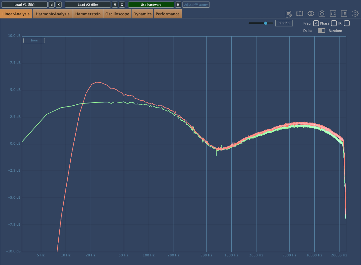

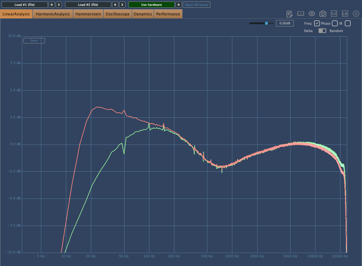

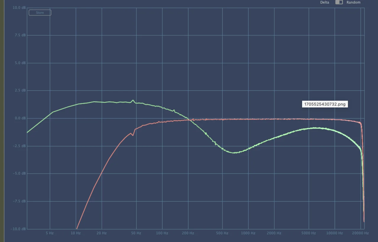

Hier ist die Grafik von @bassicer , in rot pre und in grün post.
Ob das die B-Saite beschneidet glaub ich nicht, räumt eher auf. So ein Hochpassfilter bei DI Boxen ist nichts ungewöhnliches.

Das tiefe H liegt bei 30,9 Hz, das dürfte in der logarithmischen Darstellung der Graphik von @bassicer ungefähr in der Mitte zwischen 20 und 50 liegen. Der tiefe Grundton ist dort also schon deutlich leiser.
Ein Freund hat kürzlich mal Sinustöne in den Amp eingespielt, um mal die reinen Töne ohne die Obertöne darzustellen. Generell nimmt man ja hohe und tiefe Töne leiser wahr als mittlere Töne. Das hat man schon gemerkt, aber man konnte bei der Eich-Combo auch noch das tiefe H gut hören.
Warum der DI-Out wohl eine solche Charakteristik hat?

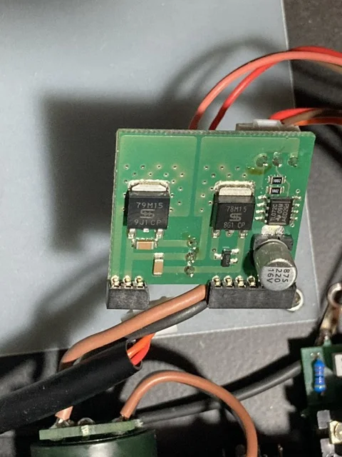

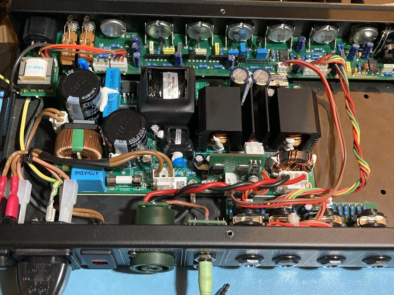

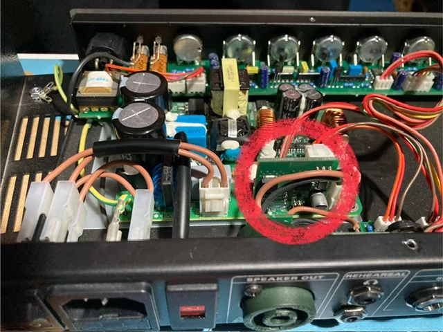

Ich hab hier einen defekten Tecamp Puma 300; auf dem Icepower Modul hat es wohl 2 Mosfets und die dazugehörigen Strommesswiderstände zerhauen. Jetzt will ich ein neues Icepower Modul da reinbauen und denke da schon an ein Upgrade Richtung Puma 500 oder gar 900. Also entsprechend entweder ein 125asx2 oder 250asx2 Modul. Nun meine Bitte, könnte bitte jemand mit nem Puma 500 oder 900 mal Fotos von der Verkabelung innen machen, insbesondere von dem Daughterboard was an den Modulen hängt? Da werden nämlich die +/- 15V für den Preamp erzeugt und der erste Kanal für den BTL Betrieb invertiert. Ich möchte nur sicher gehen ob das Board bei allen Pumas gleich oder ähnlich ist.

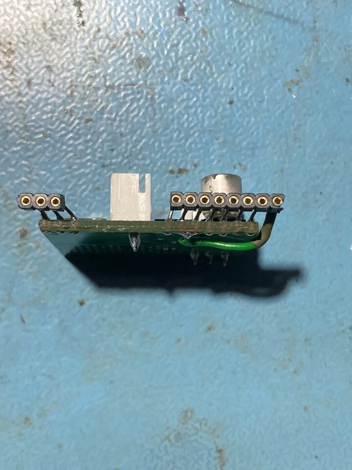

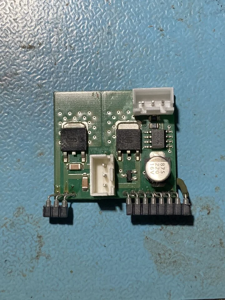

Also ich habe jetzt die 125ASX2 hier, die Zusatzplatine passt leider nicht direkt, die zwei Stiftleisten sind zu weit auseinander. Werde also nicht drum herum kommen ein paar Kabel zu konfektionieren. Die anderen Konnektoren passen auch nicht direkt, zum Glück sind bei dem Icepower Modul die Stecker zum selbst konfektionieren dabei.

Viel Erfolg, berichte gerne weiter. 🙂
Danke, Aktion hat soweit erstmal geklappt. Habe eine neue Buchsenleiste an die Platine gelötet (eine sogenannte Prototypenleiste), dadurch konnte ich die etwas weiter auseinander biegen, dass es passt.
Problem ist jetzt nur ein leises Netzbrummen, das unabhängig von den Potis ist. Wird aber auch noch leiser wenn man den geerdeten Deckel drauf schraubt. Dennoch hörbar. Mit nem Holzstöckchen habe ich mal die interne Verkabelung hin und her bewegt, hatte aber auch keinen Einfluss. Ob ich noch ein paar Kondensatoren in die +/- 15V Versorgung für den Preamp einlöten sollte?
