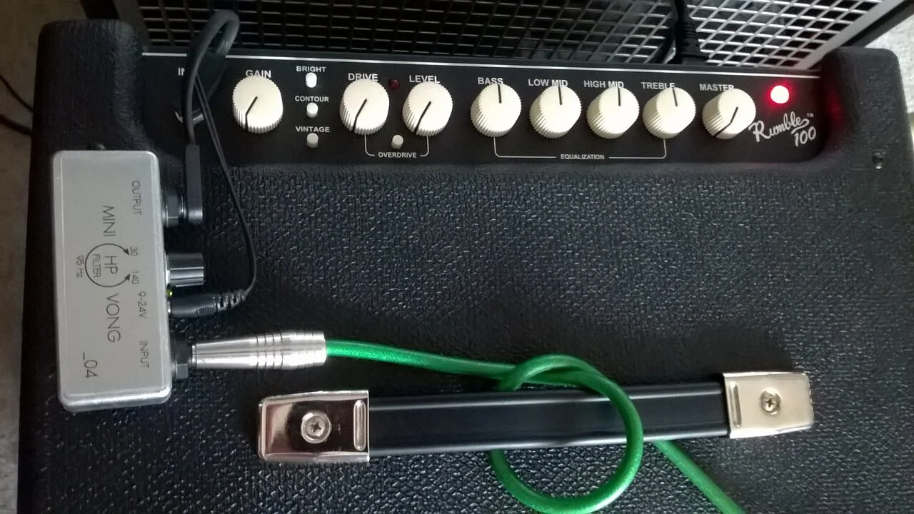

OT ON... Vorweg, ich meine und spiele den Rumble 100 V3.
Die kleine "dröhnmaschine" kriegt man durchaus entdröhnt, wenn man mit Dämmung experimentiert,
weil die Kiste ab Werk innen komplett blank ist, was für manche Zwecke auch gut kommen kann, da
es die Box etwas "lebendiger" tönen lässt... Geschmackssache... Bassreflexe verschließen bringt auch
was, aber bremst den Combo denn doch zu sehr aus meiner Sicht.
Ich habe die Rückwand und eine Seitenwand gedämmt.... der Lütte "dröhnt" nun weniger, aber wirkt
auch "zahmer"... nicht leiser... nur anders.... und zusätzlich arbeite ich mit einem HPF, was nochmal
sehr hilfreich ist, um "dröhnen" zu vermeiden... HP Mini Vong von Schalltechnik04 bzw. @lazarus_04 .
Extra Verstrebung kann auch was bringen und als Minimaloption werde ich mal eine Leiste, innen quer,
auf die Rückwand schrauben und evtl. noch 1-2 zwischen die Seitenwände klemmen zum testen... hab
grade Zeit für solche Spielereien, die fast nix kosten, aber wirksam sind und reversibel... OT OFF.
