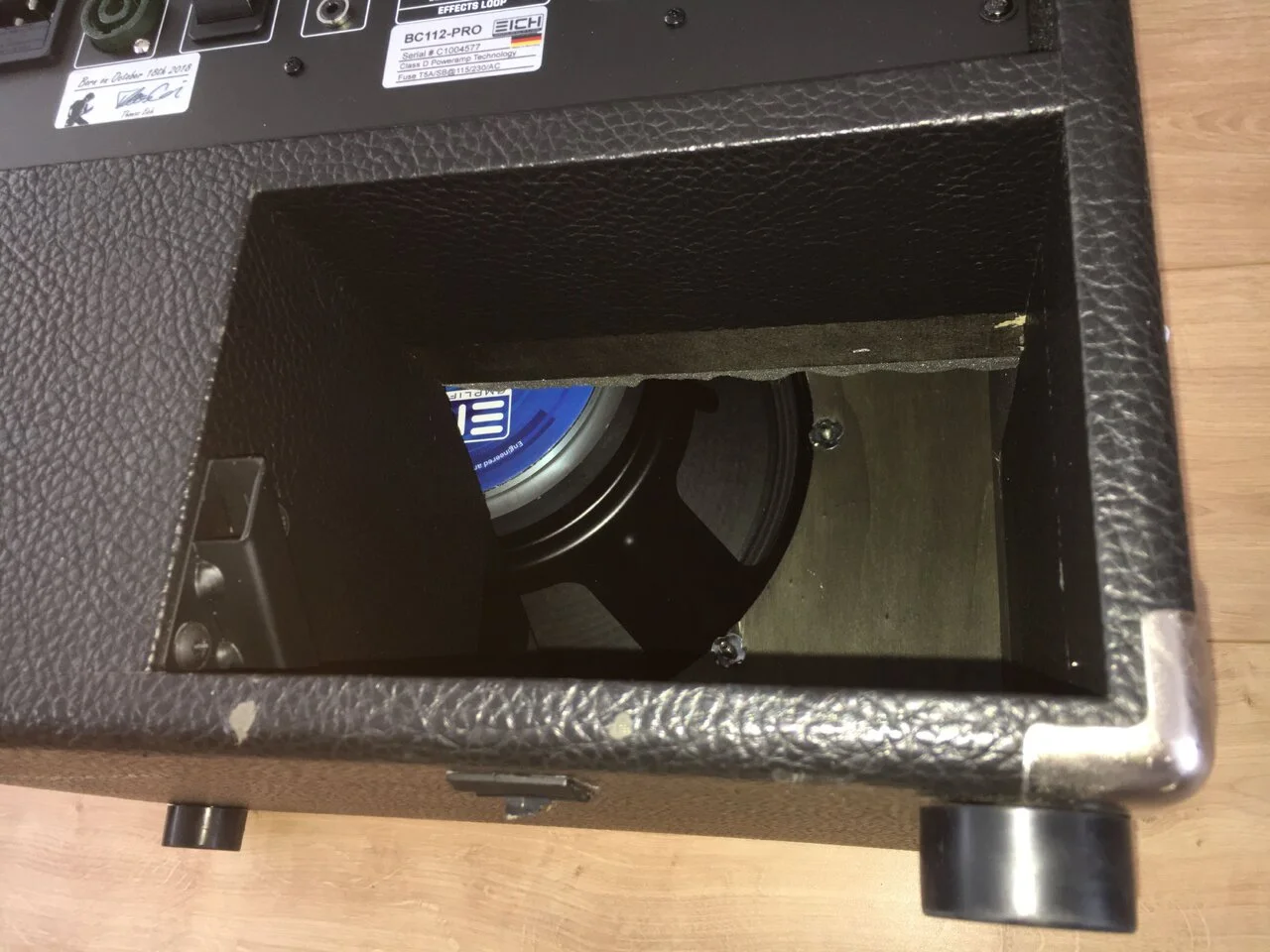

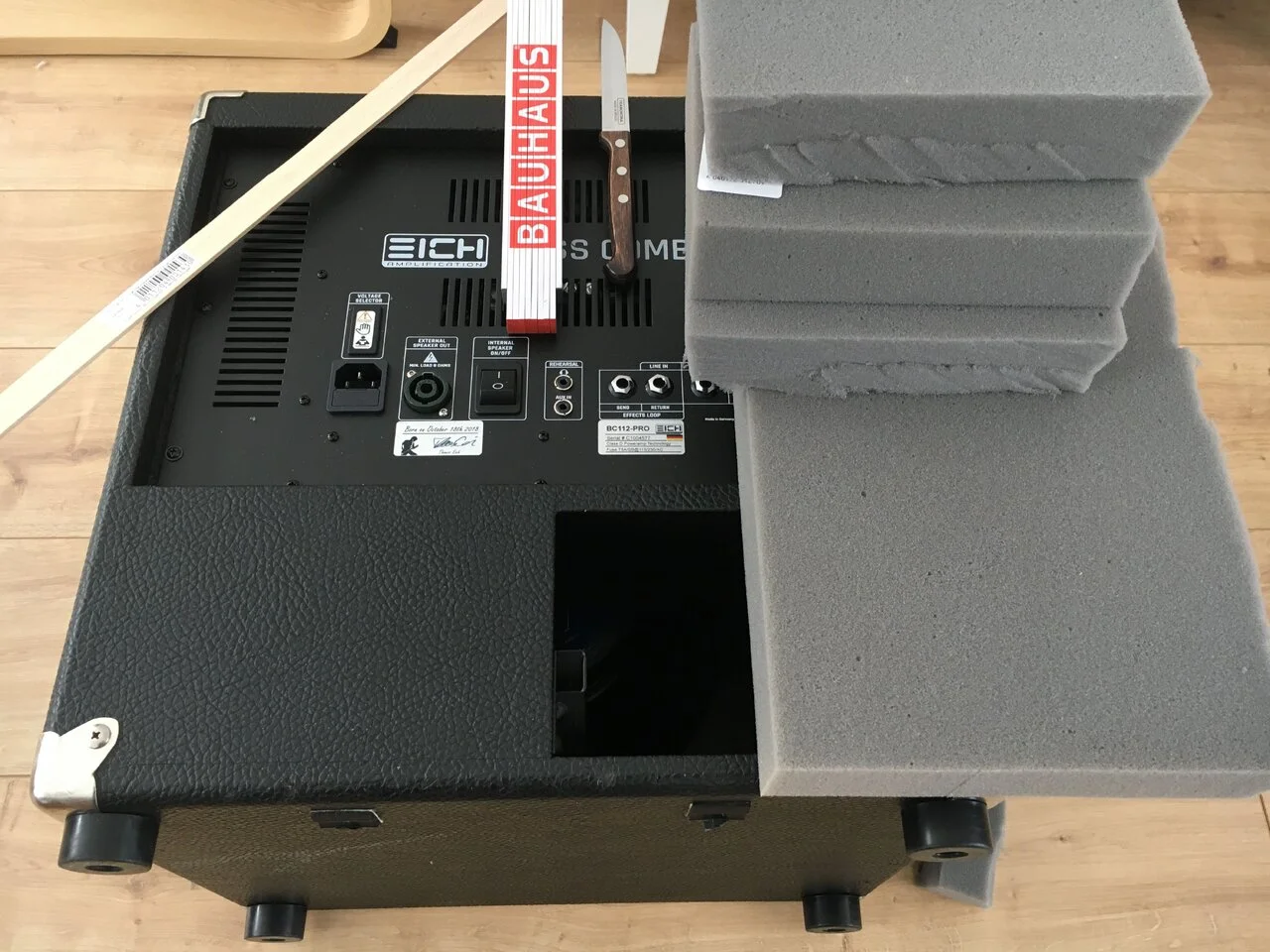

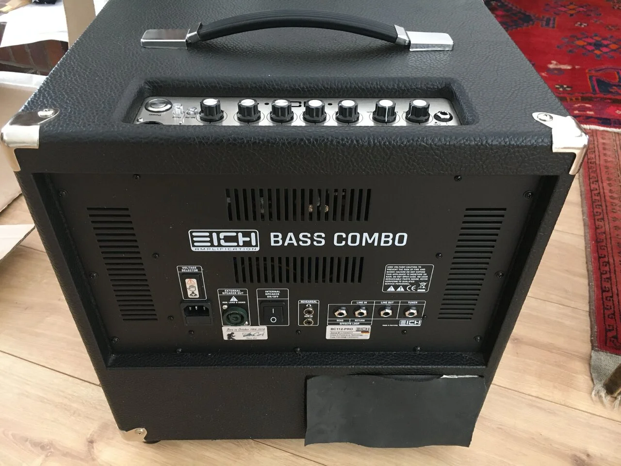

Im Baumarkt gab es nur recht schmale graue Schaumstoffplatten. Habe sie mir zurechtgeschnitten und drei aneinandergeklebt indem ich ein zweiseitiges Klebeband außen herumgewickelt habe. Dann kam noch eine dünne gummerige Platte in schwarz drüber. Beim Reinfummeln hat sich natürlich alles verzogen und verbogen. So ist es geworden:
Nicht besonders glatt und schick, aber die Bassreflexöffnung ist zu, ohne dass etwas unwiederbringlich verbastelt ist.
Vielen Dank nochmals für die Unterstützung!

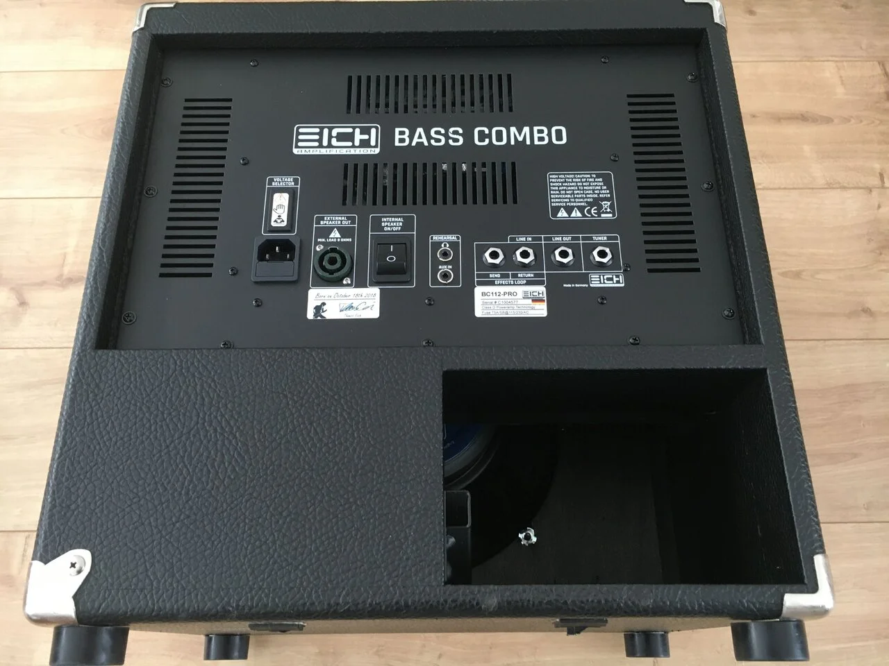

Ist doch super! Ich glaube ich mach das auch für meine Boxen, top
Und wie anders klingt es jetzt?
Das war jetzt nochmal eine Erfahrung ... :O!:O!:O!
Die rechteckige Bassreflex-Öffnung ist 19 cm breit und 12 cm hoch. Ich hatte da heute Mittag einen Schaumstoff-Block mit diesen Maßen reingequetscht, der 15 cm tief ist.
Als erstes passierte Folgendes: die dünne schwarze Gummiplatte als Sichtblende flatterte und machte fröhliche Knattergeräusche. Ich habe sie also wieder abgemacht.
Als Nächstes habe ich gemerkt, dass die Combo ganz anders klang, als erwartet. Die vollen Basstöne waren wesentlich schwächer, als ich es mit zugestopfter Bassreflexbox sonst kannte. Am besten hatte es in letzter Zeit geklungen, wenn ich meine Jacke zusammengeknüllt reingestopft hatte. Was war denn jetzt passiert?
Dann passierte etwas anderes: die Tochter kam nach einem anstrengenden und langen Dienst nach hause und brauchte sofort erstmal eine Mütze voll Schlaf. Inzwischen ist sie wieder aufgestanden, summt fröhlich, lädt zwei große Taschen mit Dingen aus dem Auto in den Flur und schwirrt los, um sich mit ihren Freundinnen zu treffen.
Also habe ich folgendes probiert: Den Schaumstoffblock entfernt und andersrum reingesteckt, jetzt ist also ein etwa 5 cm breiter Rand frei. Das ergab jetzt etwa den schönen, vollen, angenehmen Klang, den ich in letzter Zeit so mochte.
Kann mir das jemand erklären? Wirklich ein Segen, dass ich nichts gemacht habe, was nicht mehr rückgängig zu machen ist ...
  • #2.937
Dann hast Du die Box jetzt anders (besser) abgestimmt.
Reaktionen: crystalgreen
  • #2.938
Schönes Wort dafür. Ich bin noch etwas überfordert mit dem technischen Hintergrund, aber offensichtlich mag ich den Klang nicht so gerne mit ganz offener Bassreflexöffnung, aber auch nicht mit hermetisch verschlossener.
  • #2.939
... war es ja mit Jacke oder Kissen ebenfalls nicht. ;-)
Durch den Block und dessen Positionierung ändert sich nicht nur das (innen)Volumen, welches dem Speaker zur mehr oder minder freien Schwingung zur Verfügung steht, sondern - im Falle des freien Randes - auch die Ventilationsöffnung und damit die Durchströmgeschwindigkeit der aus- (und ein-)tretenden Luft, was sich ebenfalls wieder auf das Schwingungsverhalten des Speakers auswirkt. (Soweit mein Verständnis der "Raketenwissenschaft"; die fundierten Erläuterungen überlasse ich lieber den Profis! Aber manchmal geht auch nichts über das Versuch-Irrtum-Prinzip. ;-))
Wenn Du SBass hast (und ich die Bilder oben richtig deute), kannst entweder noch schmale Streifen aus den Schaumstoffresten oder noch ein/zwei kleine Blöcke schnitzen und damit herum experimentieren. Ggf. findest Du so ein (oder mehrere) Kombiation(en), die für verschiedene Anforderungen (zu Hause<->Proberaum, Trio<->Duo, etc. pp.) jeweils passende/modulare und reproduzierbare(!) Abstimmungen ergeben. Damit wäre der/die/das Combo noch flexibler einsetzbar.
Reaktionen: cfortner und crystalgreen
  • #2.940
technisch hast du deine BR-Öffnung auf eine tiefere Frequenz hin verschoben und damit den Tiefmittenhump verkleinert. Aber Achtung, damit ist auch die Belastbarkeit des Lautsprechers bei tiefen Frequenzen gesunken, ein zusätzlicher Hochpass(Vong) würde diesen schützen und wäre unhörbar bei entsprechender Einstellung ca. 50 Hz).
Reaktionen: bassicer, Mudskipper, cfortner und 3 andere
