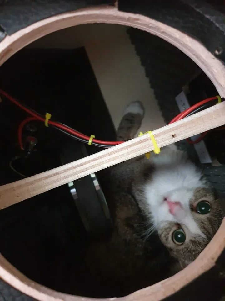

Hm. Falls das hilft:
- Ich spiele den T-500 über die 112xs.
- Die Bassreflexöffnung musste ich teilweise verschließen, weil mir immer wieder ein Fremdkörper dadurch in die Box gekommen ist, der sich nur durch abschrauben der Griffschale entfernen ließ. (Siehe Anhang; Sie hat jetzt ne Gitarren-4x12 ohne Speaker als Ersatz)
Daher kann ich die hier im Thread beschriebene Frequenzgangänderung genau so bestätigen.
- ich nutze den Küth von Zorg effects um vorm Amp die Frequenzen nach unten abzuschneiden. Der geht von 20 Hz (rechtsanschlag) bis 120Hz (linksanschlag). Bei einer Reglerstellung von ca 2 Uhr ist gerade eben keine Wirkung auf die B-Saite hörbar.
- Ich habe auch den HP-Vong, da würde das ungefähr bei 3 Uhr? passieren, aber den hab ich hinter nem parallelen Effektweg und da eh viel höher eingestellt.
