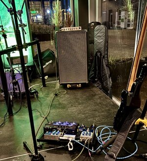

  • #2.751
...der treibt doch bestimmt das Podest an, das Muddy zum Shakerboard umgebaut hat!?
Reaktionen: Mudskipper
  • #2.752
So schlecht ist der Markbass Nano???
:ugly:
Das Podest hat er etwas viel mitgeshaked:D.
Die Akustik war nicht so optimal in dem Laden, so konnte ich mich gut hören ohne zu arg aufdrehen zu müssen.
So ein kleines Zweit-Top ist schon praktisch!
Beim nächsten Gig in der Location nehme ich lieber zwei 112XS mit, die man elegant kippen kann.
