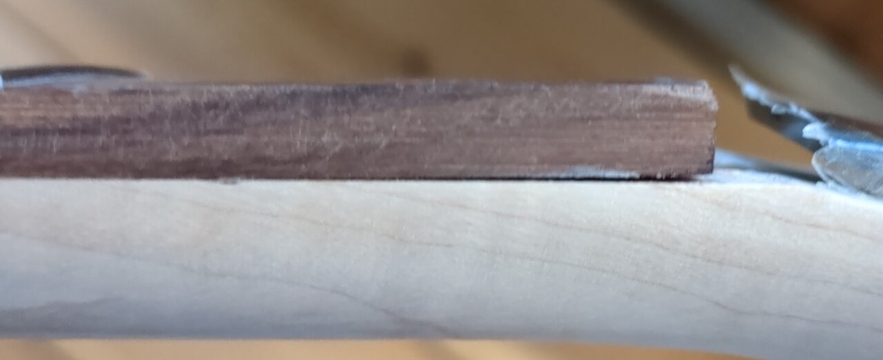

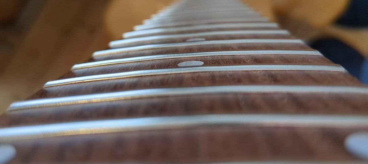

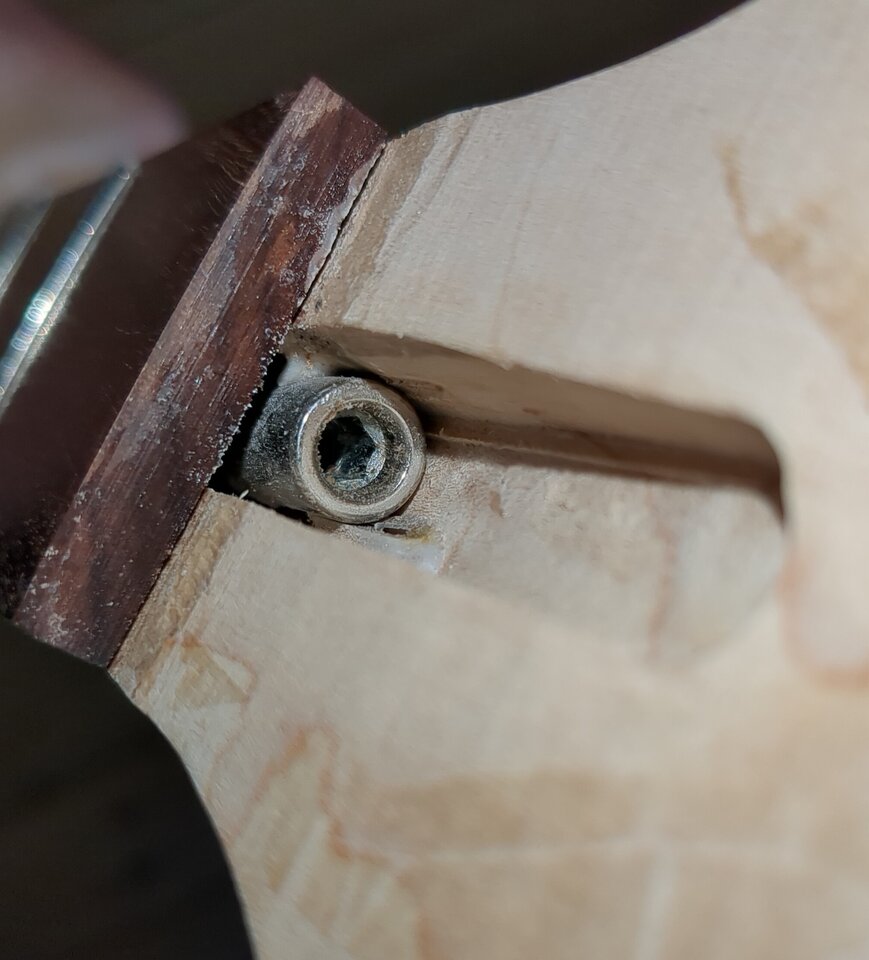

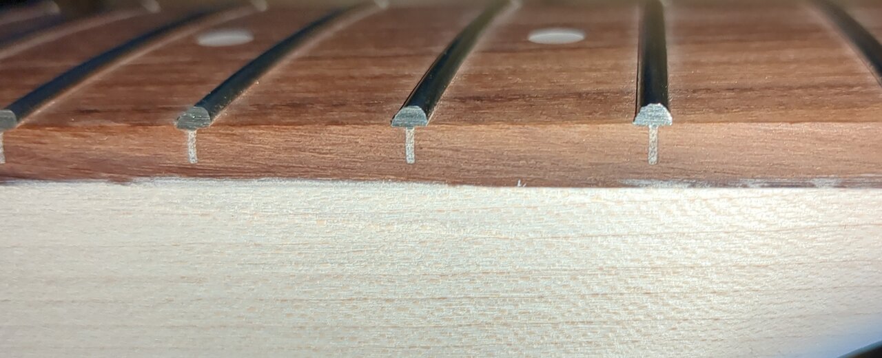

Ich schreibe dies hier als Warnung, falls jemand denkt, er könnte für relativ schmales Geld an Qualität kommen. Es wird in Frust enden. Wer weiß, was er will, kann gegebenenfalls mit den gelieferten Mängeln umgehen.
Nun zum gelieferten Hals. Es ist ein 34er Hals mit 24 Bünden.
  • Zentrales Problem ist sicherlich ein Transportschaden, der aber bei guter Verleimung nicht passieren sollte: das Griffbrettende am Sattel löst sich.
  • Überall sind Kleberreste zu sehen.
  • Ob sich der Spannstab drehen lässt, habe ich noch nicht getestet.
  • Die Bünde sind total unsauber eingeschlagen.
  • Das Griffbrettende am Sattel ist in mehrfacher Hinsicht schief.
  • Der Plastiksattel, der sich beim Transport gelöst hat, ist unterirdisch.
  • Das Holz unter dem Sattel ist nur sehr grob bearbeitet.
Ich habe es reklamiert und nach einigem hin und her schicken sie jetzt wohl einen neuen Hals. Ich werde berichten.
Also: wer sich einen schönen und guten Bass bauen will sollte das Geld für einen guten Hals inverstieren.
Cheers und Peace,
Thorsten
Und hier ein paar Fotos:

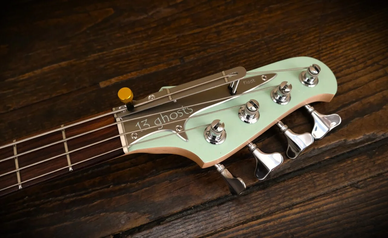

Ich brauche einen Paddel-Hals um einen individuellen Headstock zu bekommen, damit ich z.B. eine D-Erweiterung einbauen und testen kann. Leider sind solche Hälse kaum zu bekommen.
finde es ein bisschen komisch: seltsam & lustig.
Falls es funktionieren sollte, hätte es was.
Keine Lust auf ein D-Tuner?
Es gibt auch ein paar Tuning-Techniken, wie man schnell umstimmen kann.
  • #20
Bis auf den Einbau hat eine D-Erweiterung eigentlich nur Vorteile gegenüber einen D-Tuner. Die Notensätze ändern sich nicht und die Saitenspannung bleibt gleich.
