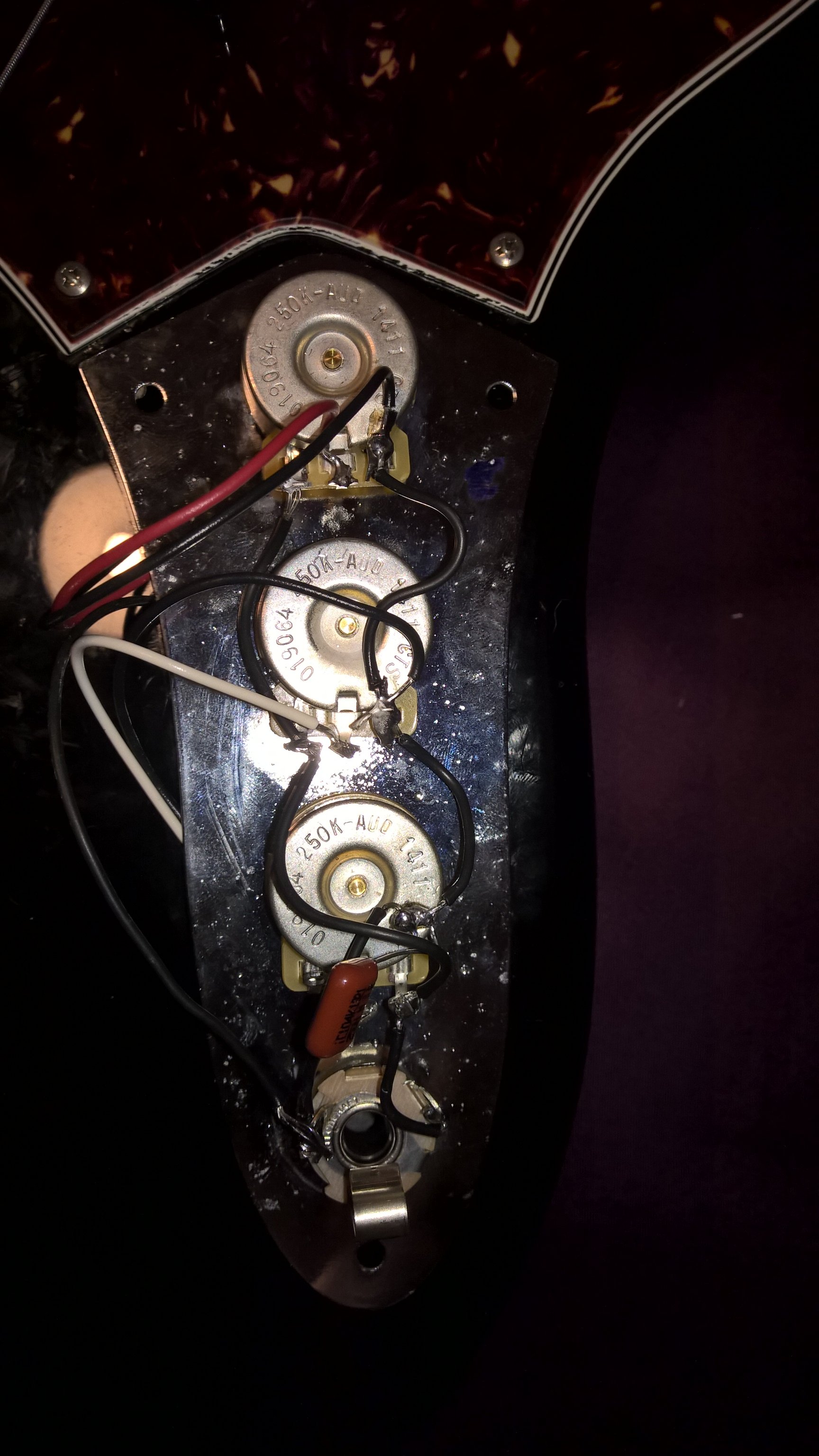

Hallo,
habeb mir in meinem Jazz neue pu geschraubt und in diesem Zuge gleich die ganze Elektronik upgegraded... neue Kabel, Buchse und Potis.
Zum problem: es raschelt beim spielen leicht, auch wenn ich sanft mit den Fingern spiele. Wenn ich slappe und über das pickguard fahre, raschelt es auch.
Wenn ich den Bass nicht anfasse, surrt und rauscht er auch sehr laut.
Wie bekomme ich das rascheln weg? Die Elektronik hab ich schon gecheckt. Auch das Massekabel unter der badass hab ich überprüft und ausgetauscht.
Danke
Gruß
Sebastian
Update : das Problem mit dem pickguard konnte ich zufällig lösen. Klebeband über Nacht drauf. Nach dem abziehen ist das pickguard nicht mehr so glatt und macht keine Geräusche mehr.
Aber wie kann ich das grundrauschen reduzieren? Mich stört am meisten der Impuls wenn i h z.b. eine Mechanik anfasse, oder die bridge. Hab das Massekabel neu gelegt und die bridge Unterseite leicht angeschliffen. Wird aber auch nicht besser.
Danke
Kann es sein, dass wenn ich pus mit stärkeren magneten einbaue, erst ein solches Problem bekomme? Im elektronikfach ist auch nichts geschirmt. Wobei das Problem auch bei herausgenommener controlplate bestehe (paar cm neben dem bass... So lange die Kabel halt sind)
Elektronik nochmal gecheckt. Alles in Ordnung. Anderes kabel, andere steckdose, anderer amp ... Erfolglos
Contolplatte in alufolie wickeln funktioniert auch nicht.
Hat denn keiner ne lösung?
Sind die Potis mit Zahnscheiben am Blech fest? Wenn es knistert wie bei einer statischen Aufladung, könnte es helfen das Pickguard mit aku zu bekleben und mit Masse zu verbinden. Zumindest ist das bei Strats der Lösungsansatz
hallo,
ja, die Potis sind unten mit den Zahnscheiben und oben mit der Mutter befestigt. bei der Buchse analog.
Das Knistern vom Pickguard hatte etwas mit der Oberfläche zu tun. Das habe ich lösen können.
Ich habe gestern noch andere PU verbaut - genau das gleiche Problem. Es brutzelt und knistert und surrt sehr laut und wird nur bisschen leiser wenn ich die Mechanikflügel, das Kabel oder sogar das Verstärkerblech anfasse.
Ich hab schon überlegt eine andere Schaltung zu versuchen. Mir würde da ein Konzept mit einem Volume Poti für die Gesamtlautstärke (von mir aus sogar ein Kippschalter für ein/aus), sonst nichts, vorschweben. Das würde den Elektronikeinfluss zumindest minimieren oder?
So, alles überbrückt und neu verkabelt. Jetzt sind wir bei jazz bass typischen surren
Vollständige Abschirmung hilft! Allerdings nicht gegen Single Coil-Brummen. Das sollte eigentlich verschwinden, wenn bei PUs aufgedreht sind.
Ist das ein PU-Set gewesen oder irgendwas zusammengekauftes?
Surrt der Bass auch, wenn beide Volume-Regler auf Null stehen? Dann ist es definitiv Abschirmung oder mieses Kabel.

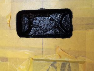

Ich pinsle meine E-Fächer mit Graphitlack aus (mit breiteren Pinsel, nicht der eingebaute). Zum Erden der PU Fächer nehm ich Ohrputzer und fahr mit reichlich Graphit Lack durch die Bohrung.
Dann nehm ich einen Messing Reissnagel, fahr ein paar mal mit einem Schleifpapier drüber und löte dann ein Erdungskabel an. Den Reisnagel drück ich dann in das PU Fach und pinsle nochmls mit Graphit Lack drüber... danach sieht man den Reissnagel kaum noch und er hat einwandfrei Kontakt zur Abschirmung.
Im E-Fach ebenfalls ein Reissnagel (oder eine kleine Holzschraube mit U-Scheibe => alle Erdungskabel drunter fertig)
abkleben ist von Vorteil, da der Lack sich nur schwer wieder von der Oberfläche abreinigen last, wenn man über den Rand rauspinselt.
