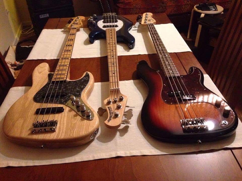

das erklärt einiges. die fender-elektroniken sind grundsätzlich eher scheiße.
Das kann ich bestätigen.
2012 habe ich mir einen American Deluxe JB gekauft, ein wirklich toller Bass, aber die verbaute Elektronik war voll für die Tonne.
Ich habe den ganzen Krempel gegen einen Audere JZ3D Preamp (http://www.audereengineering.com/Pro_JZxD.htm) getauscht, 3 Band mit passiver Höhenblende, die Noisless3 PU's habe ich ebenfalls gegen JB PU's von Q-Tuner (Neodym PU's) ausgetauscht.
Der Bass hat eine enorme Soundvielfalt mit ordentlich Punch, selbstverständlich auch den klassischen JB Klang.
Die original Elektronik und PU's sind gut verpackt, falls ein Rückbau aus irgendwelchen Gründen erforderlich sein sollte.
