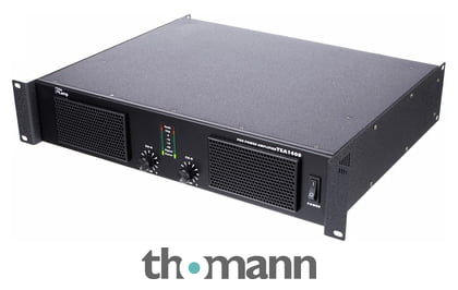

- T.Amp TSA 1400 ( https://www.thomann.de/de/the_tamp_tsa_1400.htm )

Zu den Crowns mag niemand etwas sagen? Die sind auch sehr interessant, gebrückter Betrieb möglich, 2Ohm stabil und die Eingangsempfindlichkeit ist ebenfalls umschaltbar, was bei der T.Amp leider nicht der Fall ist. Die T.Amp ist also schonmal raus.
