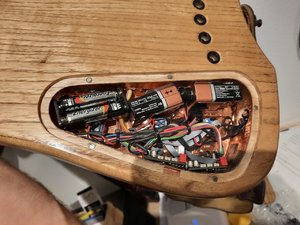

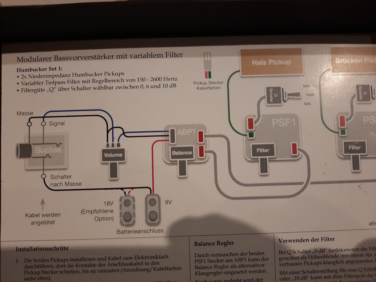

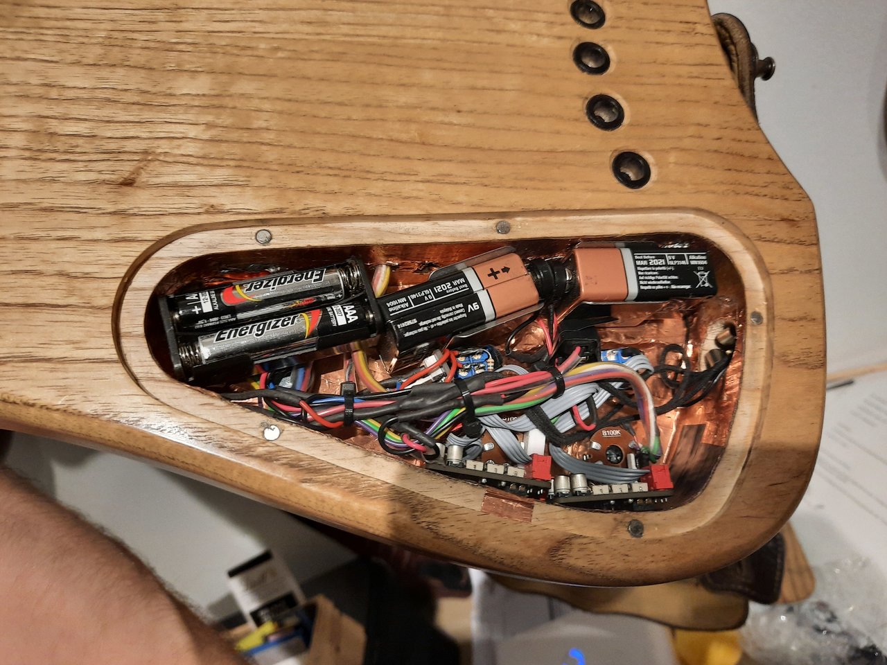

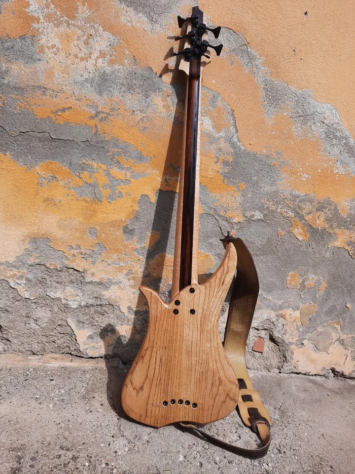

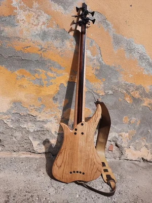

Bin wieder mal dem Thema hier verfallen. Nachdem mir der Kollege Sub Four mir einen modularen Bassvorverstärker mit variablem Filter
geschmiedet und ich jetzt einen passenden Bass dazu gefunden habe auch mit eigenen Pickuppostionen.
Der Preamp besteht aus einem Variablem Tiefpass Filter mit Regelbereich von 150 bis 2600 Hz
Auch die Filtergüte Q ist über Schalter wählbar zwischen 0 , 6 und 10 dB
18 Volt betrieb bringt mehr Schmattes
Interessanter Sound entsteht wenn ein Pickup über den Filter zugedreht ist (Tiefmittemumpf) und der zweite PU glasklar bleibt
Ein paar Bilder vom Gerät:
(Die zwei 1,5 Volt Batterien sind für die Griffbrett LED)
Anbei auch ein mp3 Soundfile wo ich ein paar Einstellungen ausprobiere mit Fingeranschlag dann auch mit Plecktrum.
Die Aufnahme ist nicht so besonders gut auch nicht mein Bassspiel, sorry. :)
Die Zerre zum Schluss ist ein Darkglass Alpha Omega

  • #546
Genau, es kann auch mit normalen PUs gehen. Bei geeigneten Modellen landet die Resonanzfrequenz, wenn man sie direkt an einen Impedanzwandler oder Einbau-Preamp hängt, durchaus im Bereich von etwa 4 bis 5 kHz oder mehr. Getestet habe ich das mit einem Delano JSBC 4 HE. Durch einen geeigneten Querwiderstand kann man dann die Resonanzüberhöhung auf 0 dB runterdrücken. Für den genannten PU mit 100 kOhm Belastung. Nimmt man für ein WAL ähnliches Projekt einen Humbucker, so kann man auch durch Parallelschaltung die Peakfrequenz weiter nach oben ziehen.
Die Resonanzfrequenz des State Variable Filters von maximal 2600 Hz liegt dann deutlich darunter.
Eine Verfärbung durch 2 Resonanzstellen entfällt somit. Bei hohen Frequenzen jenseits 5 kHz ist der Abfall 24 dB/Oktave. Bei @dreizehnbass mit den niederohmigen PUs zunächst noch12 dB/Oktave, identisch ist das Ergebnis also nicht, die niederohmigen klingen potenziell noch etwas heller.
Aber: Man muss sich bewusst sein, dass solche Maßnahmen bei einem WAL nicht ergriffen werden. Die Multicoil-Tonabnehmer in alter Verdrahtung sind keineswegs niederohmig. Sie haben eine hohe Induktivität und erzielen keine hohe Peakfrequenz. Auch wird ihre Resonanzüberhöhung meines Wissens nicht durch bewusste ohmsche Belastung reduziert.

Scheinbar hat dein Gitarrenbauer übersehen, dass die beiden Elektronik Boards beim Linksmodell spiegelverkehrt ausgeführt sind. Einfach 1:1 die Fräsungen vom Linksmodell Body zu übernehmen war scheinbar der Fehler.
Sei wie es sein.
mag sein.
dem spielfluss, der funktion und der bespielbarkeit tut es nichts...
Reaktionen: lila_vila

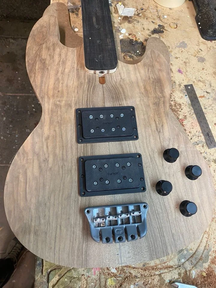

Defi raus ... Davide (Docwood Guitars) baut gerade ein paar Wal-a-like mit Lusithand preamp und Turner multicoil Pickups.
Liegen unter 3k€.
Reaktionen: Schnaggadu, El Rabino, RAVEN und 5 andere
  • #550
Liegen unter 3k€.
Tatsächlich ein paar? Ich weiß, dass er sich selbst einen baut, aber von "mehreren" wusste ich nichts?
Was er mir sagte ist aber, dass er ggf. einen bauen könnte, wenn man das will ;)
