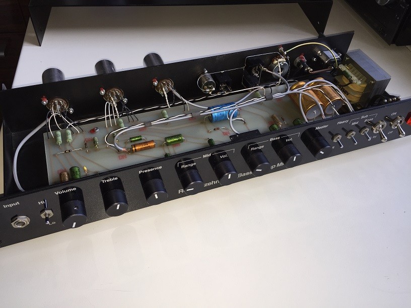

Hier ein Bildchen von meinem "entblösten" MK 1 (Mono Version ! ) > hier sieht man gut die Top- Verarbeitung :-)
Wo ist denn da die Röhre - oder kann man die nicht sehen?
Passives Tonestack heisst bei dem auch, dass ich nur Mitten rausnehmen kann wie beim DeX?
Ah, ja, jetzt - alles klar. Die sahen irgendwie wie die Potiknöpfe aus und da hinten hab ich die nicht vermutet.
@goldbass
der Preamp ist ein 19 Zoll Teil mit einer aufwendigeren, passiven Klangregelung.
Wie @Ray Mahogany schon geschrieben hat, der Preamp ist mit 3 Stück ECC 83 bestückt (die nach hinten rausschauen inkl. Schirmkappen), da geht schon ein bisschen mehr als beim DeXTeR :confused:
